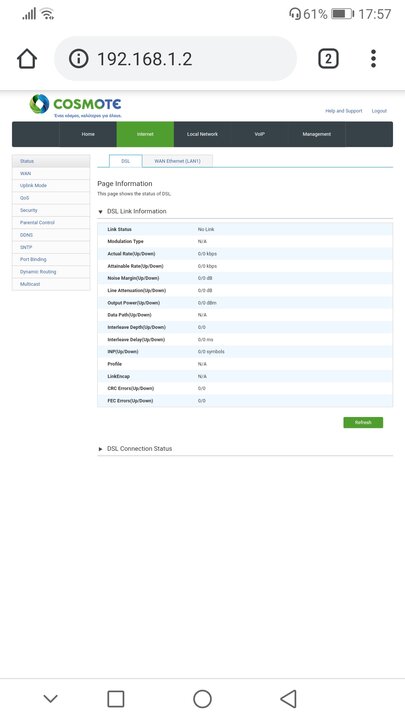

Realakias Δημοσ. 23 Ιουλίου 2019 Δημοσ. 23 Ιουλίου 2019 (επεξεργασμένο) Για να κάνω περίληψη των όσων ειπώθηκαν. Συμφωνώ με αυτό που είπε ο Ι337. Επίσης πρέπει να πας στο περιβάλλον του Speedport (χτυπάς ip 192.168.1.1 στο Browser) και να συνδεθείς με τα στοιχεία που γράφει πίσω από το ρουτερ. Στην συνέχεια πας στην καρτέλα Internet και βγάζεις μια φωτογραφία τα στατιστικά που λέει εκεί για την γραμμή σου. Από εκεί θα μπορουμε να σου πούμε με 100% βεβαιότητα ότι θα πιάνεις ακριβώς 50mbps (αν όλα είναι καλά φυσικά). Αν πιάνεις 50 τότε σταματάνε και οι διακοπές για τις οποίες ακούς (οι οποίες συνήθως οφείλονται σε κακή-παλιά καλωδίωση σπιτιού). Σημείωση: τα στατιστικά στην σελίδα της φώτο από κάτω στην δικιά σου περίπτωση θα γράφουν νούμερα κτλ αντί για τα μηδενικά που είναι στην φώτο + του ότι στην φώτο είμαι σε διαφορετική ip διότι δεν χρησιμοποιώ το ρουτερ του ΟΤΕ για συγχρονισμό της γραμμής. Επεξ/σία 23 Ιουλίου 2019 από Realakias

Super Moderators Thresh Δημοσ. 24 Ιουλίου 2019 Super Moderators Δημοσ. 24 Ιουλίου 2019 11 minutes ago, Realakias said: Θα φανεί από το snr margin και τα στατιστικά από που παίρνει 😉 Αν πάρει VDSL από KV δεν παίζουν ρόλο τα στατιστικά της ADSL που έχει τώρα από Αστικό Κέντρο. Πχ η δικιά μου περίπτωση που είχα ADSL από Α/Κ στα 2.2km (30db attenuation, 7db snr, 15Mbps συγχρονισμός) και απέκτησα VDSL από KV στα 30m...
Realakias Δημοσ. 24 Ιουλίου 2019 Δημοσ. 24 Ιουλίου 2019 12 λεπτά πριν, ThReSh είπε Αν πάρει VDSL από KV δεν παίζουν ρόλο τα στατιστικά της ADSL που έχει τώρα από Αστικό Κέντρο. Πχ η δικιά μου περίπτωση που είχα ADSL από Α/Κ στα 2.2km (30db attenuation, 7db snr, 15Mbps συγχρονισμός) και απέκτησα VDSL από KV στα 30m... Αχχ.... 😂 Σωστά. Θενκς
