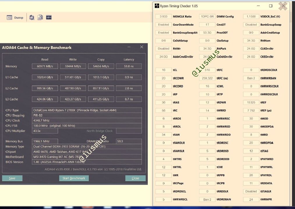

Αυτό το βρήκα αλλά η σειρά στις ASUS είναι αλλιώς και δεν είμαι σίγουρος για κάποια timings. Όποτε μπορείς ανέβασε ένα screen από Ryzen Master. Ευχαριστώ

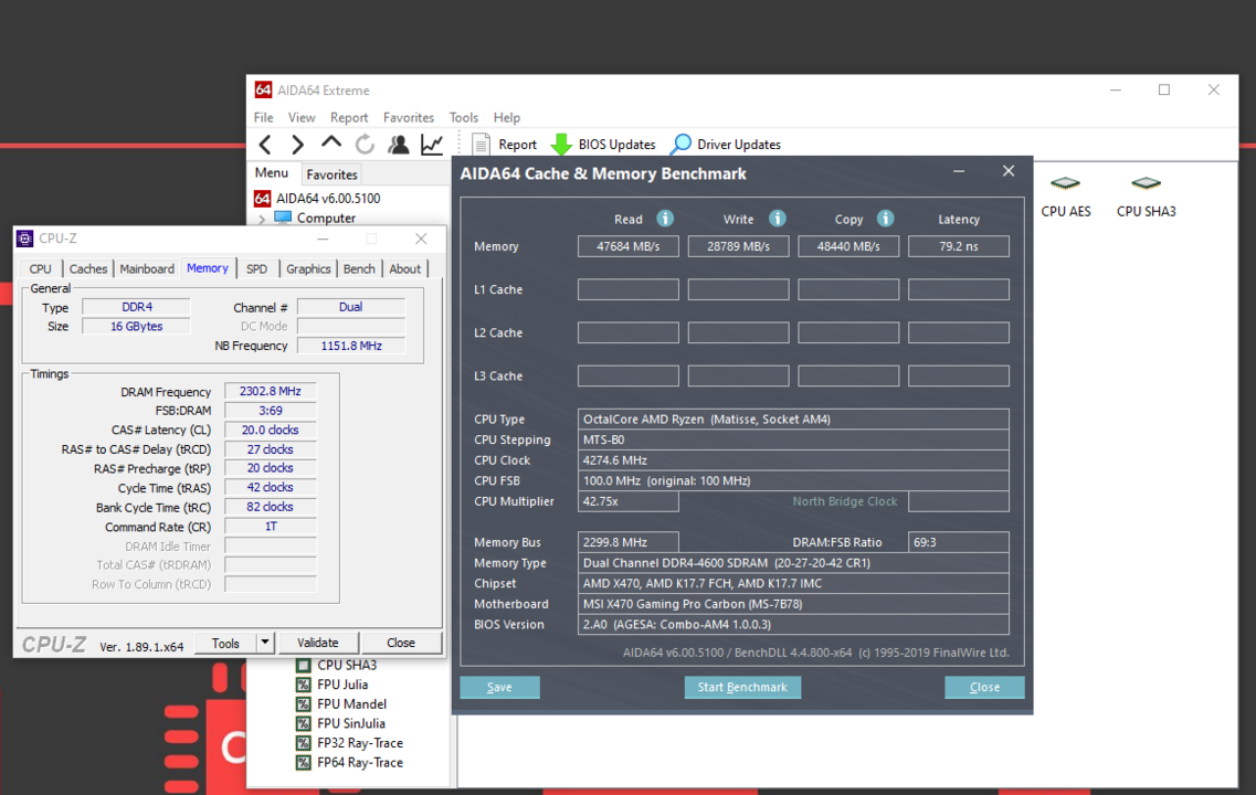

Ok, αρχικα το παρακατω ειναι suicide run, απλως για να δω που μαξαρει η RAM σε συχνοτητα. Περα απο τα main timings (τα οποια μπορει να τα σηκωνει και χαμηλοτερα η αληθεια ειναι), ολα τα αλλα στο auto. Αφου κλεισαμε αυτο, μπορει καποιος να με εξηγησει για ποιον λογο κιτ του 70αρικου πιανει 4600MHz με 1.45V :") ?

20 λεπτά πριν, kostas_anes είπε
Δε καταλαβαίνω το νόημα από αυτό, τι σημασία έχει που έπιασε 4600 από τη στιγμή που το cl είναι 20; 4600 cl 20 είναι σαν 3200 cl 14 (8,7 vs 8,75)

Εμμμ η αληθεια ειναι οτι αρχιζω να ψαχνομαι για X570 board, γιατι η Carbon εχει οριο τα 4733 απο οτι φαινεται....
Δωριζει κανεις καμια MEG :P ?

70399966_513745202529968_4821602901501673472_n.png?_nc_cat=100&_nc_oc=AQmhXcQQSVs_q4kjHMwSBGpx0xB6pzS8ffXE3YtbTpkPwOKvVeBgMoIDgBfVPwiShVmseiSg6S3Gv9bmAXhYlOuM&_nc_ht=scontent.fath7-1.fna&oh=b8b257480a7eea8f2693f680df98d7e9&oe=5DFC6092
bro !!! μπορεις  ενα 3800  οτι καλυτερο γινεται  απο τιμινγσ  και 1 σκριν εκει απο αιδα 64
3 λεπτά πριν, ultraex2003 είπε
Σε εχω καλυτερο. Μολις βγηκε, ζεστο απο φουρνο.
69919577_389369281682543_2088705736359018496_n.png?_nc_cat=101&_nc_oc=AQm_Hhk9YA8HX9AIkAnqqKMu-nl6uCYzCBG9P-SNdYAByKiI6BN5NlhVRmZ-g9fPo7fdJb1aIsRn3YEksGPFfNcQ&_nc_ht=scontent.fath7-1.fna&oh=7f33bc953a3a124b1e5ed797a6bff6cb&oe=5DF46FAC
8 λεπτά πριν, kostas_anes είπε

Ναι, τα νουμερα του AIDA φυσικα και ειναι σκατα γιατι υπαρχει τεραστιο clock skewing, αλλα οι μνημες σε ενα αντιστοιχο Intel συστημα θα ητανε γαμαουα αυτην την στιγμη...
