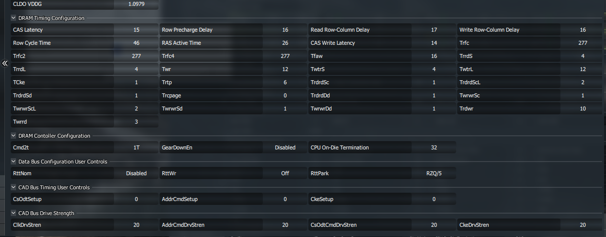

Κατέβασα τα volt σε 1,42 , έριξα RAS Active Time από 32 σε 30, Row Cycle Time από 48 σε 46. Θα κάνω και μία δοκιμή με 1,41V. Τα αποτελέσματα βελτιώθηκαν λίγο, ο χρόνος ολοκλήρωσης του TM5 έπεσε ένα ολόκληρο λεπτό και πέντε δευτερόλεπτα!
Α ελα εδω και σε εψαχνα, δοκιμασε δαυτα. Λιγο διαφορετικα απο αυτα που τρεχω κανονικα, αλλα θα στο κατεβασουν 15 το CL πιστευω 😕
Με τι voltage; Πάντως αυτά που έχω τώρα, αλλάζοντας μόνο το CAS Latency σε 15 και το voltage δοκιμασμένο μέχρι 1,49 δεν κάνει καν post. Η άλλη αλλαγή που έχεις βλέπω είναι η αντίσταση 32 και τα CAD bus 20ρια. Δε νομίζω να παίξει αλλά θα το δοκιμάσω.
1.44V
Δεν πειράζει. Μείνε στο CL16 και πείραξε τα subs. Βάλε μερικά από χαμηλότερες συχνότητες (3600/3666) και χαμήλωσε tRFC.
