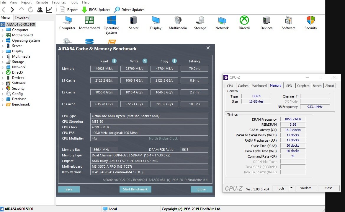

Ok θα δοκιμάσω...τώρα είμαι στο 1,43 με 17-17-17-38(όλα τα άλλα είναι auto) για safety κυριως.. στο 14.14.14-34 ''δεν σήκωνε'' Memtest  ήτανε full erros από το πρώτο κιόλας loop.... 😥
Στα 3733... 16-17-17-30 σε 1,41 δεν τραβάει απ'οτι φαίνεται....

Αν δεις στο ss απο το cpu z σου εχει ριξει τον Imc στην μιση ταχυτητα ,βαλε με το χερι το flk στα 1866mhz και βαλε την επιλογη memclk=uclk  ,γιαυτο εχεις κακα νουμερα. Επισης το CR σου το εχει βαλει 2T ,βαλτο με το χερι 1T και το gear down βαλτο disabled για τα timings αυτα που εχεις το ss

Το ίδιο μου έκανε μάλλον όταν του έβαλα για δοκιμή τα 3866... σωστά? 🙄
ναι ακριβως, πανω απο  3800mhz μην προσπαθεις οτι και να κανεις θα εχεις χειροτερη αποδοση.Σχετικα ευκολα settings για 3800 αν τραβαει η cpu σου ,μπορεις να δεις εδω

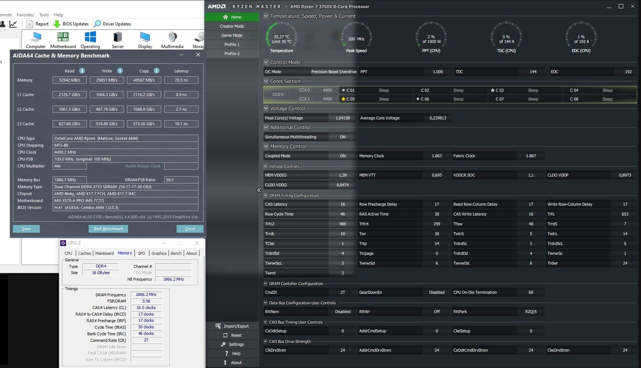

Λοιπόν....έβαλα  3733 στα 1.39V  16-17-17-30-46   το CR το βάζω στο BIOS 1T αλλά μου το γυρνάει....μόνο του?? σε 2Τ... και το GearDown δεν μπορώ να το πειράξω.,,,το έχει Off...
Κάποιο/κάποια από τα timings ευθύνεται για το αυτόματο 2T.
Καλύτερα να βρεις ποιο είναι ώστε να παίξεις σε 1T και θα κερδίσεις περισσότερα απ'όσα χάνεις τώρα.

Ανέβασε ένα δύο screen από τις ρυθμίσεις στο BIOS. Τα termination auto στα έχει πολύ ψηλά, κατέβασέ τα. Εγώ παίζω με 32 ohn τώρα αλλά ξεκίνα από λίγο πιο ψηλά. Επίσης Trfc κατέβα 298 ή 294.
