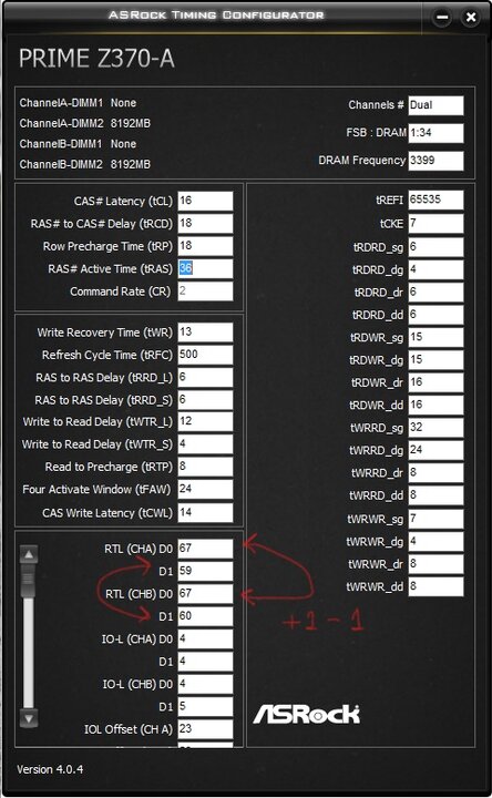

ενα quick TIP για να εντοπίσεις αστάθεια γρήγορα είναι να βλέπεις τα RTL CHA+CHB με το asrock  timing configurator να μην έχουν μεγαλύτερη απόκλιση μεταξύ  τους πάνω από +1 και -1
εγώ κατέληξα στα 3400 με 1.37 ρεύμα δεν θέλω να δίνω 1.40+  για καθημερινή χρήση , cr1 μου παίζουν σωστά μόνο στα 3200 από εκεί και πάνω μονο cr2
trefi στη αρχή δοκίμασε το στο ayto, αν τα νούμερα που βγάζεις είναι χαμηλά βάλτο Μαξ
επίσης αφήνεις ayto τα TWTR_L  και TWRT_S  και τα κοντρολάρεις απο τα tertiaries  TWRRD_SG και TWRRD_DG
Επεξ/σία από FORIS78
