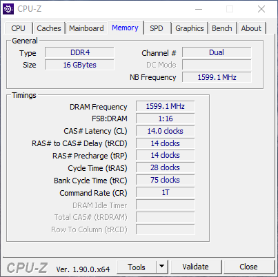

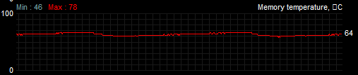

15 λεπτά πριν, beamex είπε
Επανέρχομαι να πω για τις μνήμες ότι φαίνονται τίμιες:
Ρε συ, τι θερμοκρασίες είναι αυτές; 74 μαξ αμφιβάλω αν είναι stable...
Μήπως είναι. Vram?
χαχα, όχι αυτές είναι... μάλλον 🙄. Λέω μάλλον διότι ενώ λέει ~70 δεν είναι καθόλου ζεστές.... Για Vram έχω άλλη ένδειξη πάντως
Και είναι μια χαρά, 74 φθάνουν μόνο σε gaming. Και prime95 που έτρεξα δεν ανέβηκε καθόλου η θερμοκρασία οπότε κάτι παίζει με το από που παίρνει την ένδειξη ίσως....

22 ώρες πριν, beamex είπε
Edit: Αν κάποιος θέλει να τους τρέξω τεστ μου λέει. Επίσης από ποια εφαρμογή βλέπω αν είναι b-die hynix κτλ?
Αν ήταν 74 βαθμοί όχι ζεστές θα ήταν, μα θα έμενε φλούδα απο το δάχτυλό σου αν τις ακουμπούσες.
Κάτι άλλο είναι.
