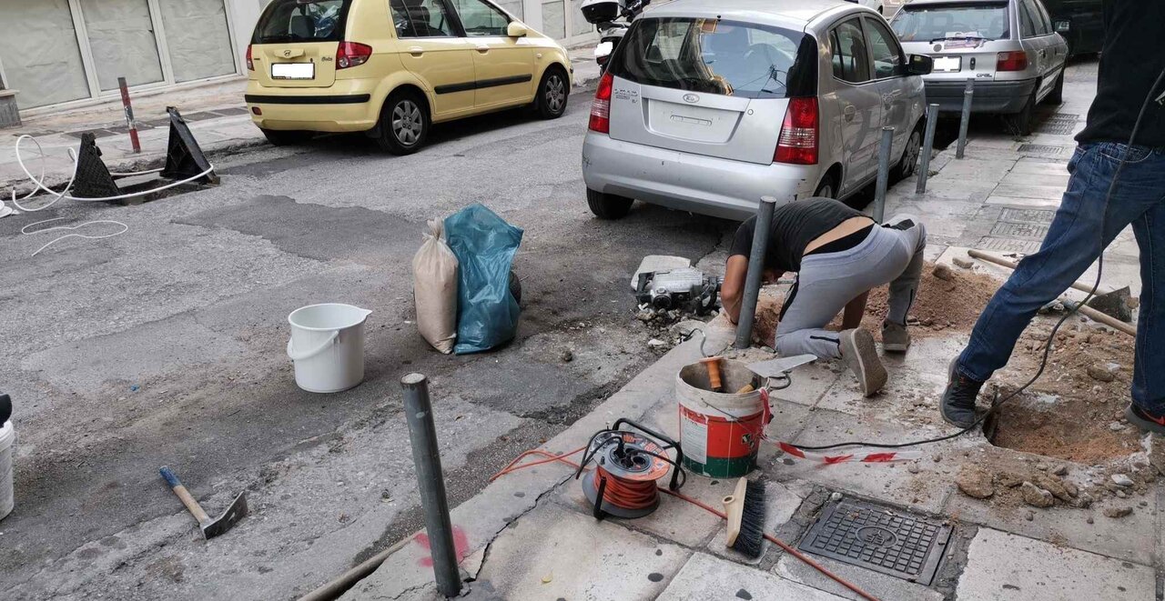

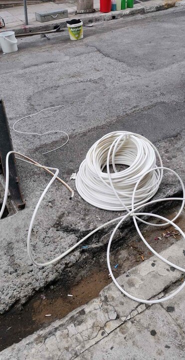

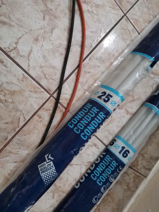

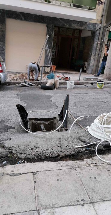

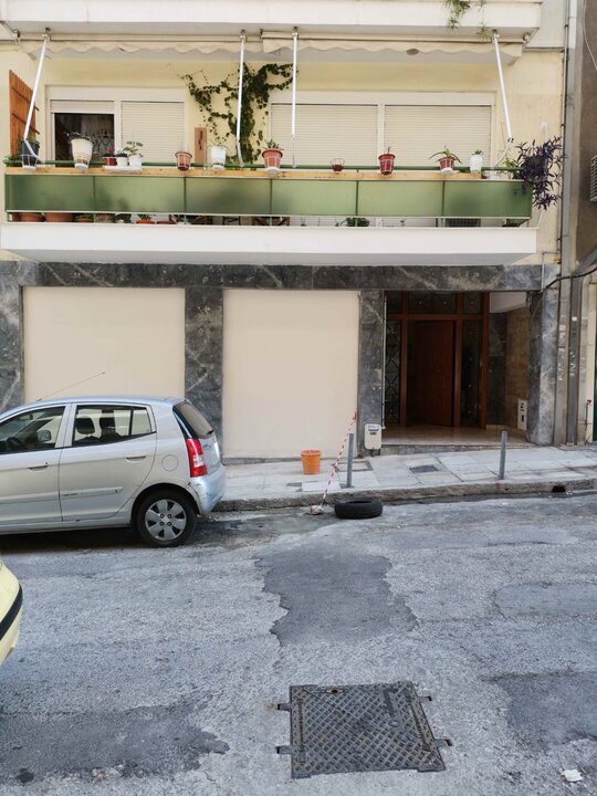

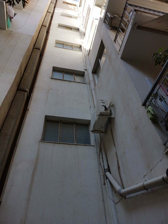

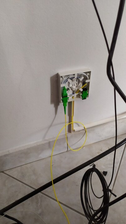

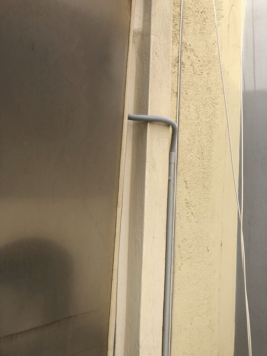

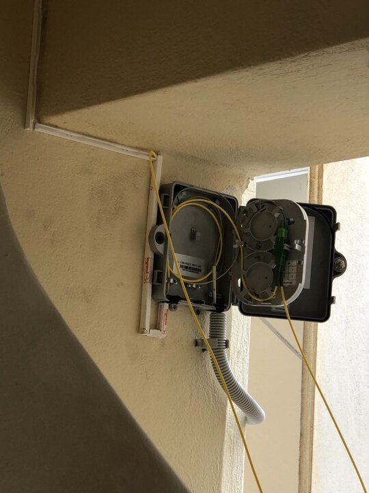

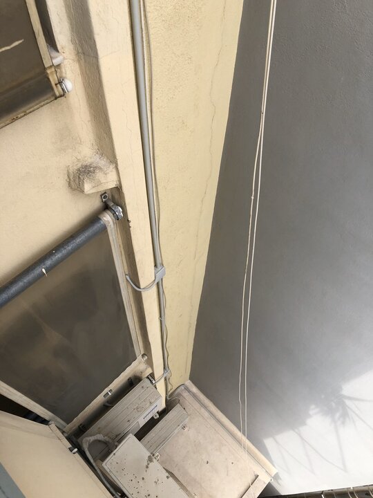

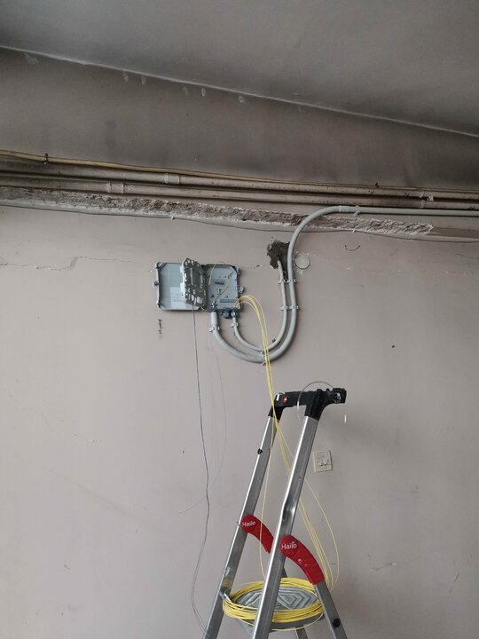

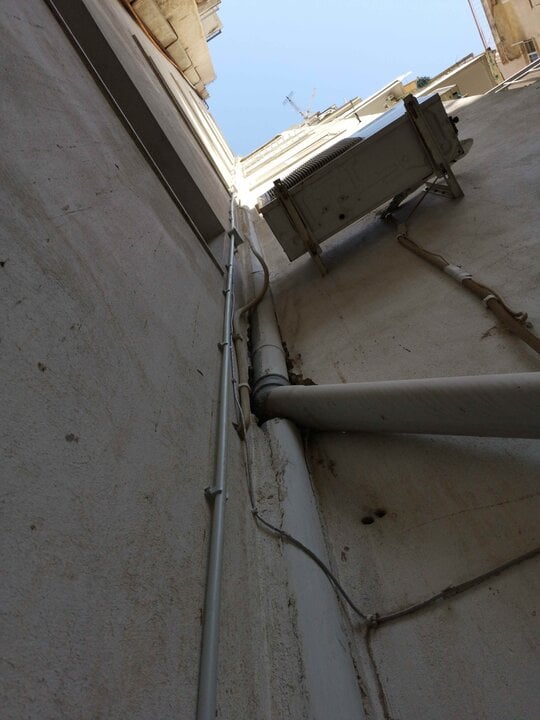

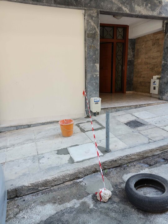

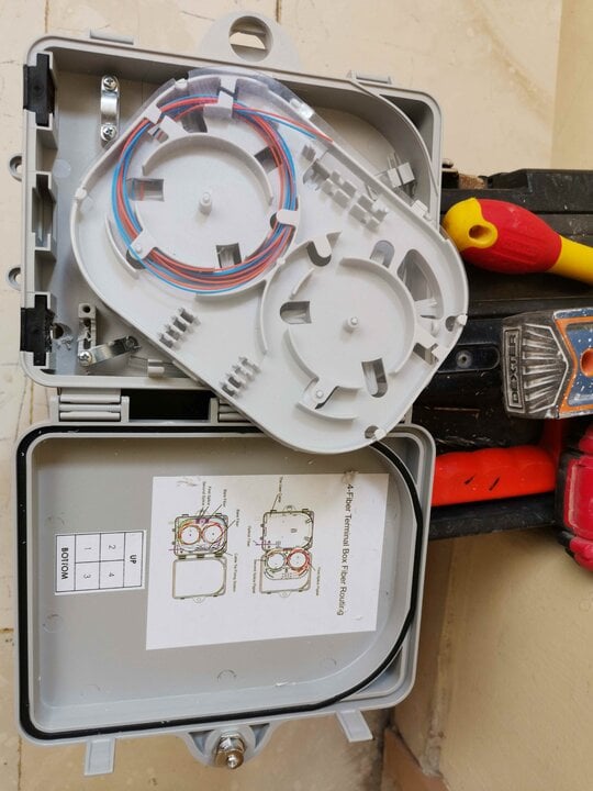

Τέλος οι εργασίες με καθαρή και άψογη δουλειά .

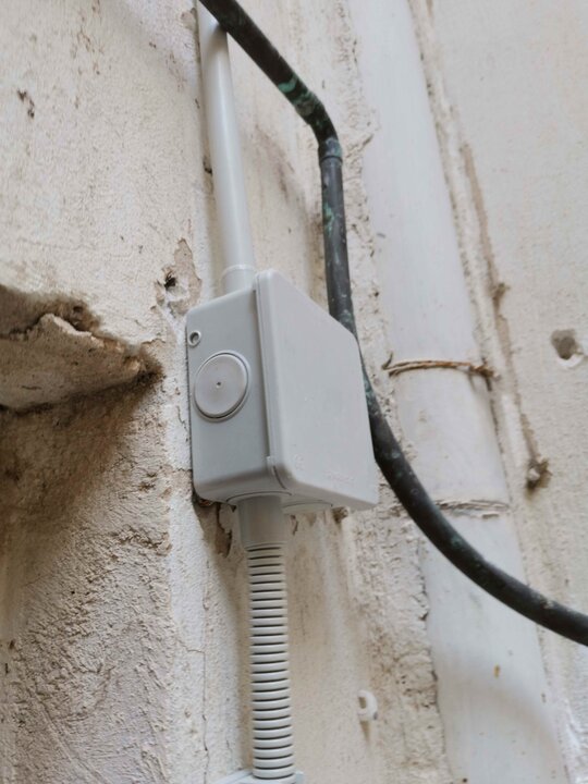

Μπήκε καλώδιο μεσα σε σπιράλ απο τον δρόμο μεσω του γκαράζ οπου εκει μπήκε και το κεντρικό κουτί , απο εκει εκει έφυγε κανάλι σωλήνας εξωτερικά πίσω απο τον ακάλυπτο σε κάθε όροφο και με τρύπα μπήκε το κουτάκι στον κάθε όροφο.
  • Thanks 2

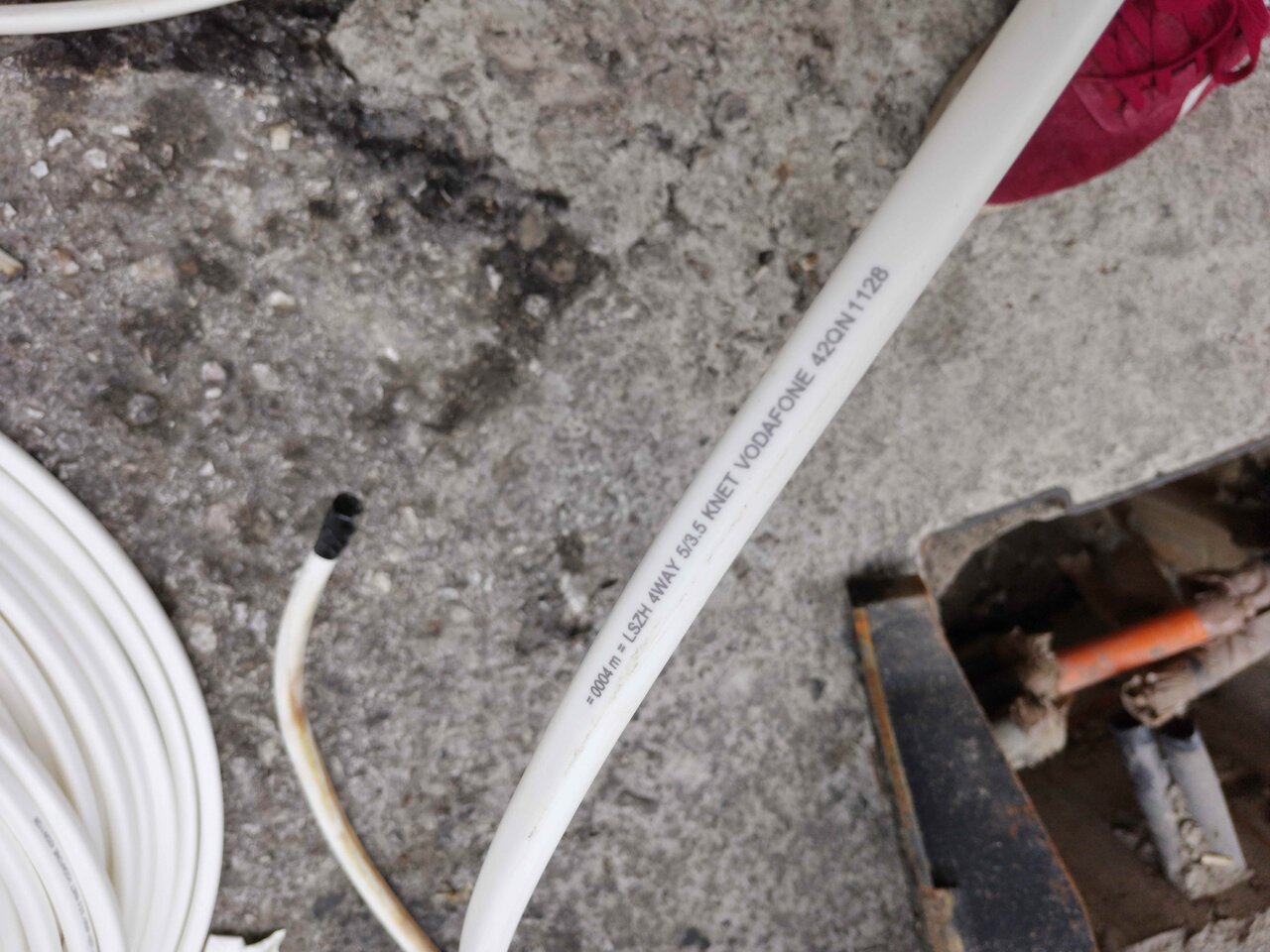

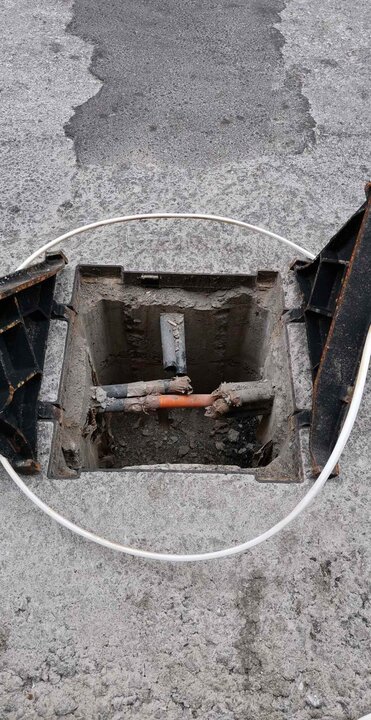

Μίλησα με τα παιδιά απο την vodafone που τέλειωσαν με ορισμένες λεπτομέρειες με τις οπτικές και μου ειπαν οτι αν και υπάρχει ολη η εγκατάσταση απο την vodafone στον δρόμο σωλήνες φρεάτια κτλπ δεν υπάρχει πουθενά δίκτυο και κοινώς δεν έχει περαστεί πουθενά καλώδιο , οποτε πρέπει να περαστεί το καλώδιο απο την vodafone στα φρεάτια κτλπ και απο εκει και πέρα θα έρθουν πάλι για να μετρήσουν και να κλείσουν την πολυκατοικία απο την μεριά τους.
Βασικά αν και το παιδί μου ειπε οτι θα πάρει καμια εβδομμάδα , πιστεύω οτι πάμε για 1 μήνα και :P , τουλάχιστον έγινε η μεγάλη δουλειά και περιμένω τώρα

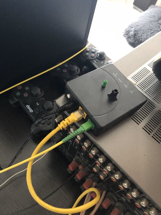

Μια ερώτηση τεχνικής φύσεως , καταρχάς για router αντι του speedsport που δίνει ο οτε θα πάρω το Fritzbox 7590 , οποτε συνδέω το gpon της nokia που θα μου φέρουν με ethernet καλώδιo στην wan θύρα του 7590 , μετά με την τηλεφωνία που ειναι voip πως θα συνδέσω τις 2 συσκευές , θα συνδεθούν στο fon 1 , fon 2 του 7590 ? , στην προκειμένη περίπτωση εχω 2 συσκευές οποτε ειμαι οκ αν όμως ήθελα να βάλω και 3η τι γίνεται ?

On 15/10/2019 at 12:39, kostasgr78 said:
Όποιον περνάει οπτική ίνα μέσα από το κανάλι του ασανσέρ, τον λες και εγκληματία σε όρους προδιαγραφών.
οσο ξερω ομως το εχουν σαν λυση.τωρα αν ειναι σωστο /νομιμο κτλ δεν ξερω.  απλα λεω τι ακουσα.
On 15/10/2019 at 14:10, kage said:
Εξηγησε αν ξερεις τις προδιαγραφες για οπτικη... απο το βιντεο κ φωτος παραπανω αναλογα με την θωράκιση της ινας περναει διπλα απο ρευμα ή μεσα σε σωληνα κανονικα...
Για μενα οι πιθανοτητες να αλλαξεις εσωτερικα καγκελα  πολ.κιας ειναι ελαχιστες...στην τελικη περνα το απ εξω μεσα σε καναλι κατα μηκος του σωληνα/καγκελο...
Απο τις παραπανω φωτος ειναι λιγο χυμα η θωρακιση της ινας...αλλοι πετανε χυμα καλωδιο,αλλοι μεσα σε ηλεκτρολογικο/αποχετευτικο σωληνα και στο βιντεο σωληνα με κανονικη θωρακιση που πετανε και υπογειως στο χωμα
να περασει διπλα απο ρευμα δεν εχει θεμα.δεν επηρεαζεται.γυαλι ειναι.
fxs1 και Fxs2.αν θες και αλλη συσκευη τοτε ειτε σε dect ειτε με splitter 1 σε 2. αν εχεις ασυρματο και ας μην ειναι fritz fon μπορει να γινει Pair με το fritz Κανονικα.για παραπανω εδω
https://www.insomnia.gr/forums/topic/711074-οδηγός-παραμετροποίησης-fritzfon-και-voip-telephony-στα-fritzbox-χαρακτηριστικά-και-δυνατότητες/

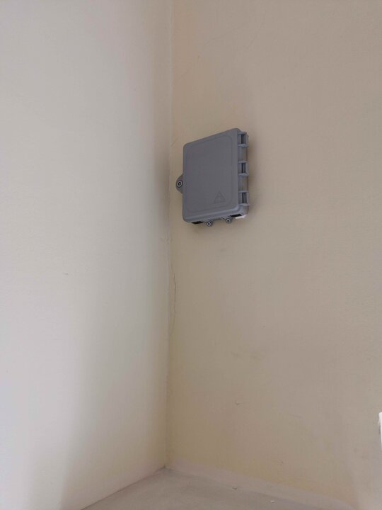

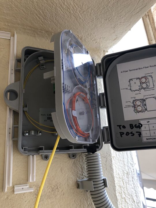

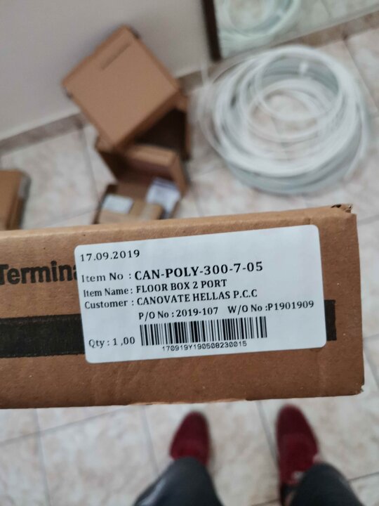

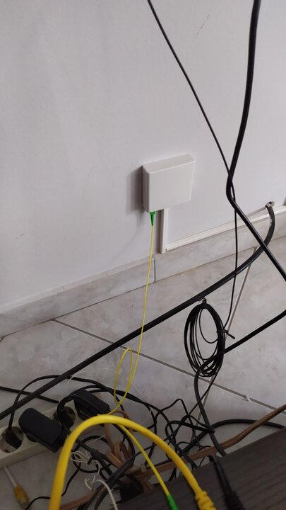

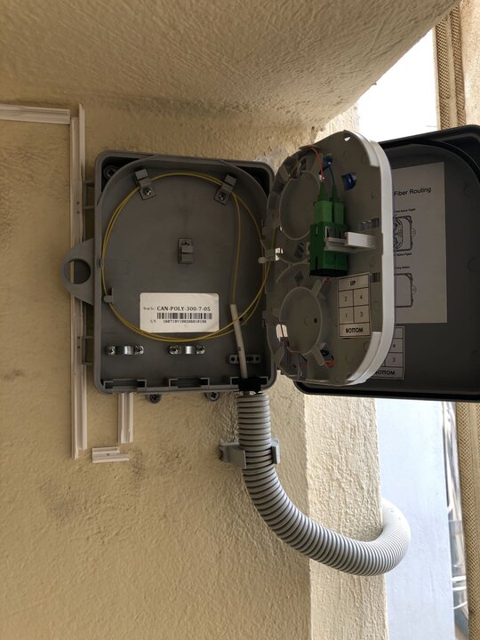

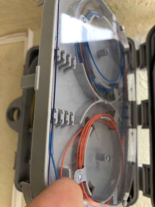

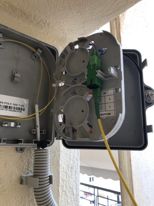

μερικες φωτογραφιες απο Ftth

Μπορούμε να χρησιμοποιήσουμε κατι αλλο σε σκέτο router voip που να μην ειναι modem καν ? , κυρίως για το wifi και την voip αφου το internet απο οσο εχω καταλάβει το αναλαμβάνει εξωλοκλήρου το nokia
  • Super Moderators
Θεωρητικά ναι, αν δεν θες τηλέφωνο, θα μπορείς να βγάλεις το modem/router του ISP, το οποίο λειτουργεί έτσι κι αλλιώς  σαν σκέτο router και να βάλεις δικό σου.
