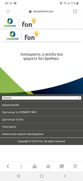

aggelikh88 Δημοσ. 15 Οκτωβρίου 2019 Δημοσ. 15 Οκτωβρίου 2019 Καλημέρα σας!!! Μετακομισα σε κεντρική περιοχή του Ηρακλείου Κρήτης, και μετά από 3 μήνες αναμονής και αίτηση σε όλες τις εταιρίες τηλεπικοινωνιών για νέα σύνδεση σταθερού και ίντερνετ έχω φάει άκυρο από όλες διότι δεν υπάρχει διαθέσιμο καλώδιο από το ΚΑφαο του ΟΤΕ και όλες οι γραμμές ειναι κατειλημμένες (που ζουμε??) Έχω λοιπόν αγοράσει με 30 ευρώ μηνιαία συνδρομή από το οτε wifi fon που έχει ένα στην περιοχή ενεργοποιημενο αλλά πρέπει να είμαι στην μπαλκονόπορτα για να έχω ίντερνετ στο κινητό μου . Μπορεί κάποιος να με διαφωτίσει και να μου πει πως κ αν μπορώ να το κάνω extend και να πιάνω σαν όλους τους ανθρώπους μέσα στο σπίτι με repeater ? Έχω ένα wifi repeater αλλά όταν κάνω τις ρυθμίσεις και πάω να συνδεθώ με πετάει στο site του ΟΤΕ να βάλω τους κωδικούς μου και αλλά μου λέει ότι δεν βρέθηκε. Ενώ αν μπω κανονικά χωρίς το wifi repeater η σελίδα μου ανοίγει κανονικά και μπορώ να κάνω log in με τους κωδικούς . Μια μέρα μου είχε δουλέψει κανονικά και είχα σε όλο το σπίτι. Όταν αποσυνδεθηκα δεν τα κατάφερα ξανά.

aggelikh88 Δημοσ. 15 Οκτωβρίου 2019 Μέλος Δημοσ. 15 Οκτωβρίου 2019 (επεξεργασμένο) Καλημέρα poulinos Το βρίσκει κανονικά είναι tplink Το θέμα είναι ότι σαν hotspot πάντα ζητάει να μπεις στην ιστοσελίδα να βάλεις κωδικούς δεν μπορώ δλδ να τους αππθηκευσω κατά την εγκατάσταση του wifi repeater . Με το repeater με πάει μεν στη σελίδα αλλά μου λέει ότι δεν βρέθηκε και δεν μπορω να βαλω τους κωδικους για να εχω ιντερνετ . δες εικόνα. Επεξ/σία 15 Οκτωβρίου 2019 από aggelikh88

aggelikh88 Δημοσ. 26 Οκτωβρίου 2019 Μέλος Δημοσ. 26 Οκτωβρίου 2019 Καλημέρα σας λοιπόν βρήκα τη λύση προσωρινά μέχρι να βρεθεί κάποια γραμμή να βάλω επιτελους ίντερνετ!! Το μοντέλο είναι TPLINK WA860RE. Κατά την εγκατάσταση δεν χρειάζεται κωδικούς εννοείται και όταν το σεταρεις και πας να συνδεθείς σου λέει πατήστε για σύνδεση στο διαδίκτυο όπως όλα τα ΟΤΕ fon hotspot . Στη σελίδα όμως που μου άνοιγε αυτοματα με το πατημα στο wifi μου έγραφε "λυπούμαστε η σελίδα που ψάχνετε δεν βρέθηκε " Πάνω αριστερά στις επιλογές πάτησα άνοιγμα στο πρόγραμμα περιήγησης και μου άνοιξε η σελίδα από την εφαρμογή μου Samsung internet που χρησιμοποιώ και αμέσως μου έγραψε ότι συνδέθηκε!!! Όταν συνδέθηκα την πρώτη φορά είχα ήδη συνδεθεί στο hotspot χωρίς repeater γι'αυτό μου είχε συνδεθεί την άλλη μέρα δεν μπήκε. Σας ευχαριστώ πολυ πάντως για τον χρόνο σας !!! Επίσης με πήρανε από Nova Και μου είπαν ότι υπάρχουν ιδιόκτητες γραμμές και δεν ενοικιαζουν από ΟΤΕ όπως όλες οι άλλες ισχύει άραγε ? Όταν τους είχα πάρει εγώ και τους είπα ότι έχω φαει ακυρο από όλες τις εταιρίες λόγω ΟΤΕ μου είπαν ότι δεν μπορούν να με βοηθήσουν !!!
