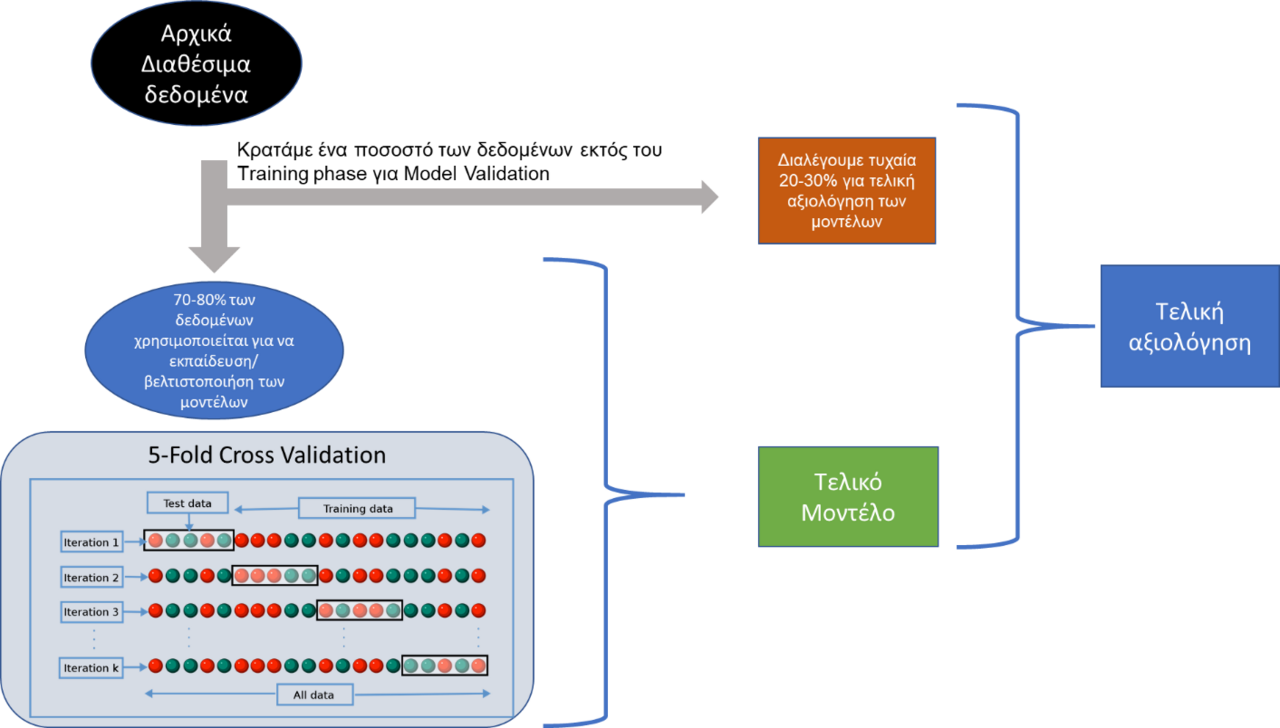

4.2 Πως αναπτύσσουμε και αξιολογούμε μοντέλα.
                Περνάμε τώρα στα βήματα που τυπικά ακολουθούνται για ανάπτυξη και αξιολόγηση μοντέλων. Το αρχικό σύνολο των δεδομένων τυπικά χωρίζεται σε training και validation sets, το training set θα χρησιμοποιηθεί για την εκπαίδευση των μοντέλων ενώ το validation για την αξιολόγηση της απόδοσης (performance evaluation) του τελικού μοντέλου. Τυπικά το validation set γίνεται με random sampling 20-30% και το οποίο κρατείται εκτός του training/testing. Το training set κατόπιν χωρίζεται σε πολλαπλά training/testing folds και χρησιμοποιείται για hyperparameter tuning του κάθε αλγόριθμου, π.χ. στο k-NN προσπαθούμε να βρούμε τη τιμή του k που μας δίνει τα καλύτερα statistics. Εδώ έχουμε αρκετούς τρόπους για να χωρίσουμε το training set σε μικρότερα training/testing sets. Μια προτεινόμενη τεχνική είναι το 5-fold Cross Validation (5FCV). Εδώ το training set χωρίζεται σε 5 τυχαία υποσύνολα και κατόπιν το πρώτο σετ χρησιμοποιείται για testing και τα 4 υπόλοιπα για training, δηλαδή χρησιμοποιούμε τα 4/5 των δεδομένων για να εκπαιδεύσουμε το μοντέλο και το 1/5 για το αξιολογήσουμε. Κατόπιν ακολουθείται η ίδια διαδικασία για τα υπόλοιπα 4 διαδοχικά. Κανένα σετ δεν πρέπει να βρίσκεται ποτέ και στο training και στο  testing set για να μην έχουμε λεγόμενο overfitting. Το τελικό model validation θα πραγματοποιηθεί με τη χρήση του validation set το οποίο αφαιρέσαμε στο πρώτο βήμα της διαδικασίας και το οποίο το μοντέλο δεν έχει ξαναδεί κατά το training step.
                H αξιολόγηση των μοντέλων πραγματοποιείται με performance metrics. Υπάρχουν αρκετά για regression/classification, εδώ θα μιλήσουμε για regression. Στο regression όπως αναφέραμε προσπαθούμε να προβλέψουμε κάποια συνεχόμενη τιμή, π.χ. την αξία των σπιτιών. Οπότε θέλουμε να δούμε ποιος αλγόριθμος και με ποιες παραμέτρους επιτυγχάνει τιμές (predicted values) που είναι όσο πιο κοντά στις μετρήσιμες τιμές (measured values) που έχουμε στα διαθέσιμα δεδομένα μας. Θέλουμε στο τέλος δηλαδή να έχουμε ένα μοντέλο που προβλέπει με το μικρότερο δυνατόν λάθος τιμές από τις πραγματικές τιμές.
Για performance metric θα χρησιμοποιήσουμε το Root Mean Square Error (RMSE).  Υπάρχουν αρκετά άλλα metric που μπορούν να χρησιμοποιηθούν (πηγή: https://scikit-learn.org/stable/modules/model_evaluation.html)
Ας περάσουμε τώρα στη πράξη:
Βήμα 1. Είδαμε στο προηγούμενο μέρος ότι το dataset μας έχει 13 χαρακτηριστικά (features) και 506 συνολικά δείγματα (instances). Επίσης εξετάσαμε τις μέσες τιμές και τις τυπικές αποκλίσεις. Παρατηρήσαμε ότι τα features που έχουμε έχουν πολύ διαφορετικές τιμές, π.χ. το feature TAX παίρνει τιμές από 187 και μέγιστη 711 ενώ το feature  ΝΟΧ παίρνει από 0.554 και μέγιστη 0.871 οπότε βλέπουμε ότι αυτά τα δύο feature βρίσκονται σε πολύ διαφορετικές κλίμακες τιμών. Εδώ το πρόβλημα που μπορεί να προκύψει είναι να μπερδέψει μερικούς αλγόριθμους, π.χ. όπως ο k-NN που μετράει την απόσταση των instances σε Euclidean distance με αποτέλεσμα το feature TAX να έχει μεγαλύτερη επίδραση από το NOΧ ανεξαρτήτως αν είναι informative feature ή όχι. Πηγή: https://en.wikipedia.org/wiki/Feature_scaling kai https://scikit-learn.org/stable/auto_examples/preprocessing/plot_scaling_importance.html.  Οπότε το πρώτο πράγμα που θα κάνουμε θα είναι να κάνουμε scaling των τιμών των features εκτός της τιμής που θέλουμε να μάθουμε (target value).
Επιλέγουμε πρώτα τα features που θα κάνουμε normalize.
Μετατρέπουμε το pandas data frame σε arrays στο πρώτο σκέλος και στο δεύτερο σκέλος αξιοποιούμε τη συνάρτηση preprocessing από το sklearn (https://scikit-learn.org/stable/modules/preprocessing.html). Εδώ χρησιμοποιήσαμε τη μέθοδο min_max_scaler για να κάνουμε normalize τα features με βάση την παρακάτω συνάρτηση.
Βλέπουμε ότι όλες οι τιμές τώρα βρίσκονται στην ίδια κλίμακα και παίρνουν τιμές από 0 μέχρι 1.
Τώρα ξαναφτιάχνουμε το αρχικό μας data-frame προσθέτοντας τις τιμές που θέλουμε να προβλέψουμε ‘medv’.
Όπως αναφέραμε θα αφαιρέσουμε ένα τυχαίο σύνολο 20% για να τα χρησιμοποιήσουμε ως validation set για να αξιολογήσουμε το τελικό μοντέλο. Το υπόλοιπο 80% θα χρησιμοποιηθεί ως training/testing να αναπτύξουμε το μοντέλα.
To validation set μας αποτελείται τώρα από 101 instances και θα το χρησιμοποιήσουμε μόνο στο τελικό βήμα.
Ας δούμε τώρα το training set. Βλέπουμε ότι έχουμε συνολικά 405 instances.
Τώρα θα χωρίσουμε το training set σε 5-ίσα μέρη
Τώρα θα φτιάξουμε τα 5 train-test folds
Για το fold-1 έχουμε 324 training και 81 testing instances. Εξίσου για τα υπόλοιπα 4.
Τώρα έχουμε τα 5 folds έτοιμα. Πάμε τώρα στου αλγόριθμους:
