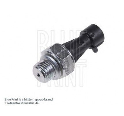

SPYRER_007 Δημοσ. 10 Φεβρουαρίου 2020 Δημοσ. 10 Φεβρουαρίου 2020 (επεξεργασμένο) Λογο του οτι εινα εισαγωγης εγω θα σου προτεινα να βγαλεις το καρτερ να καθαρισεις τη μουργα και κυρίως την σιτα απο το ποδι της αντλίας λαδιου η οποια πολλές φορες φραζει.Το καταλοιπα του πετρελαιου αν δεν αλλαζεις τακτικα τα λαδια τα κανουν σαν τζελ και φράζει τα παντα.Εχεις αλλαξει βαλβιδα πιεσης λαδιου η αισθητηρα σταθμης??? Έχοντας φαει τα νιατα μου ως μηχανικός της μάρκας εκει παει το μυαλο μου............ Επεξ/σία 10 Φεβρουαρίου 2020 από SPYRER_007
blacknik321 Δημοσ. 10 Φεβρουαρίου 2020 Μέλος Δημοσ. 10 Φεβρουαρίου 2020 9 λεπτά πριν, SPYRER_007 είπε Λογο του οτι εινα εισαγωγης εγω θα σου προτεινα να βγαλεις το καρτερ να καθαρισεις τη μουργα και κυρίως την σιτα απο το ποδι της αντλίας λαδιου η οποια πολλές φορες φραζει.Το καταλοιπα του πετρελαιου αν δεν αλλαζεις τακτικα τα λαδια τα κανουν σαν τζελ και φράζει τα παντα.Εχεις αλλαξει βαλβιδα πιεσης λαδιου η αισθητηρα σταθμης??? Έχοντας φαει τα νιατα μου ως μηχανικός της μάρκας εκει παει το μυαλο μου............ σε ευχαριστω για την συμβουλη , εχω αλλαξει το συννημενο
SPYRER_007 Δημοσ. 10 Φεβρουαρίου 2020 Δημοσ. 10 Φεβρουαρίου 2020 (επεξεργασμένο) Καλα το αλλαξες, εγω πονταρω στη σιτα της αντλίας λαδιου.Λαδια περνει κοντα στα 4 λιτρα και 2,5 να χει δεν αναβει το λαμπακι με τιποτα.Επισεις μπορείτε να μετρήσετε την πειση του λαδιου βάζοντας ενα οργανο εκει που βιδωνει η βαλβιδα που εδειξες.Τερμα μα τερμα ζεστο το λαδι η πιεση δεν πρεπει να πεσει κατω απο τα 0,7-0,8 μπαρ στο ρελαντι. Επεξ/σία 10 Φεβρουαρίου 2020 από SPYRER_007
