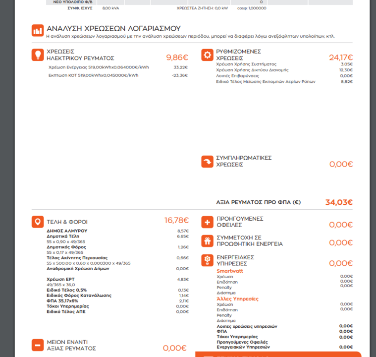

Επισκέπτης Δημοσ. 31 Μαρτίου 2020 Δημοσ. 31 Μαρτίου 2020 Όποιος έχει κάποια άποψη και μπορεί να βοηθήσει θα του ήμουν ευγνώμων. Μου φαίνονται πάρα πολλές οι ρυθμιζόμενες χρεώσεις και το σπίτι είναι μικρό, ενώ μένω σε χωριό. To ρεύμα είναι μόνο 10 ευρώ.
DrLo Δημοσ. 31 Μαρτίου 2020 Δημοσ. 31 Μαρτίου 2020 (επεξεργασμένο) Ειλικρινής ερώτηση: Οι ρυθμιζόμενες χρεώσεις είναι οι ίδιες στο ΚΟΤ με το "απλό" τιμολόγιο (δεν είναι θέμα παρόχου αυτό)? Αν ναι τότε, αν και δε φαίνεται ο υπολογισμός τους παρά μόνο το τελικό ποσό, κανονικές φαίνονται οι ρυθμιζόμενες χρεώσεις γιατι το ρευμα σου μη το κρίνεις σε λεφτα αλλά σε KWh (γιατί τα 10ευρώ βλέπω είναι μετά την έκπτωση ΚΟΤ, το συνολικό "κανονικό" ρευμα είναι 33.22). Οι ρυθμιζόμενες χρεώσεις δεν έχουν να κάνουν με το μεγεθος του σπιτιού ή το που βρίσκεται αλλά με την κατανάλωση KWh/ Επεξ/σία 31 Μαρτίου 2020 από DrLo
Joshua21 Δημοσ. 31 Μαρτίου 2020 Δημοσ. 31 Μαρτίου 2020 Οι ρυθμιζόμενες χρεώσεις επιβάλλονται σύμφωνα με την ισχύουσα νομοθεσία, δεν είναι θέμα παρόχου, και στο ΚΟΤ είναι ίδιες με το "απλό" τιμολόγιο.
nvel Δημοσ. 31 Μαρτίου 2020 Δημοσ. 31 Μαρτίου 2020 34 λεπτά πριν, whoose είπε To ρεύμα είναι μόνο 10 ευρώ. οι χρεώσεις σου είναι φυσιολογικές για την ενέργεια που κατανάλωσες, το "ρεύμα" σου δεν είναι μόνο 10 ευρώ αλλά 33, απλώς τα 23 στα πληρώνουν άλλοι
Επισκέπτης Δημοσ. 31 Μαρτίου 2020 Δημοσ. 31 Μαρτίου 2020 6 ώρες πριν, nvel είπε οι χρεώσεις σου είναι φυσιολογικές για την ενέργεια που κατανάλωσες, το "ρεύμα" σου δεν είναι μόνο 10 ευρώ αλλά 33, απλώς τα 23 στα πληρώνουν άλλοι σε ευχαριστώ για την απάντηση αρχικά. αλλά επειδή διακρίνω κάποιο επιθετικό ύφος (συγχώρεσέ με αν κάνω λάθος) δεν έχω τα ίδια εισοδήματα με τους άλλους ...
xsterg Δημοσ. 31 Μαρτίου 2020 Δημοσ. 31 Μαρτίου 2020 εγω να δεις. με καθαρη αξια ρευματος 1€ πληρωνω εδω και χρονια 19€ με 20€ το διμηνο. ειναι ολα τα παραπανω που αυξανουν τον λογαριασμο. 1
papoys1 Δημοσ. 31 Μαρτίου 2020 Δημοσ. 31 Μαρτίου 2020 12 λεπτά πριν, xsterg είπε εγω να δεις. με καθαρη αξια ρευματος 1€ πληρωνω εδω και χρονια 19€ με 20€ το διμηνο. ειναι ολα τα παραπανω που αυξανουν τον λογαριασμο. Ακριβώς και εγώ με μηδενική κατανάλωση ρεύμα σήμερα μου ήρθε 18.Επίσης αυτές οι χρεώσεις παίζουν και 1-2 ευρώ πάνω - κάτω ανάλογα με τις χρεώσεις του εκάστοτε Δήμου.
Joshua21 Δημοσ. 31 Μαρτίου 2020 Δημοσ. 31 Μαρτίου 2020 30 λεπτά πριν, xsterg είπε εγω να δεις. με καθαρη αξια ρευματος 1€ πληρωνω εδω και χρονια 19€ με 20€ το διμηνο. ειναι ολα τα παραπανω που αυξανουν τον λογαριασμο. Αυτά τα 18-19€ προφανώς και ΔΕΝ είναι όλα τα παραπάνω (δλδ οι ρυθμιζόμενες χρεώσεις). Είναι οι χρεώσεις υπέρ Δήμου (δημοτικά τέλη, δημοτικός φόρος και ΤΑΠ) και το πάγιο (περιγράφεται ως "ελάχιστη κατανάλωση"), τα οποία τα χρεώνεσαι άσχετα αν έχεις κατανάλωση ρεύματος ή όχι.
