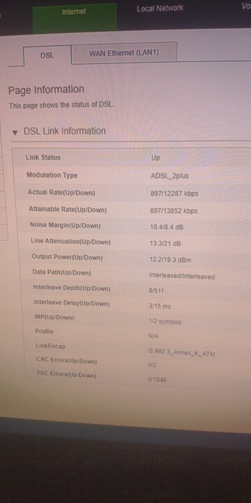

george1807 Δημοσ. 7 Απριλίου 2020 Δημοσ. 7 Απριλίου 2020 Καλησπέρα, με βάση αυτά τα στατιστικά γραμμής δεν θα μπορούσα να φτάσω έως 19mbps;
bill27 Δημοσ. 7 Απριλίου 2020 Δημοσ. 7 Απριλίου 2020 οχι βεβαια ,με 21 att + απωλειες εισαι σχετικα καλα
AntoMast Δημοσ. 7 Απριλίου 2020 Δημοσ. 7 Απριλίου 2020 Μια χαρά είσαι φίλε.. 20 att δεν είναι και λίγο.
george1807 Δημοσ. 7 Απριλίου 2020 Μέλος Δημοσ. 7 Απριλίου 2020 Στο adslgr το.εργαλείο που έχουν μου δείχνει οτι μπορω να πιάσω έως 19.9 και το καφαο είναι περιπου στο 1.5 km
filipN Δημοσ. 7 Απριλίου 2020 Δημοσ. 7 Απριλίου 2020 (επεξεργασμένο) Μπορείς να φτάσεις έως 20Mbps σε ιδανικές συνθήκες: - Δίκτυο χαλκού σε άριστη κατάσταση (πράγμα αδύνατον), - δική σου εσωτερική καλωδίωση άψογη (πράγμα που συνήθως δεν συμβαίνει). - Και τέλος χρησιμοποίηση του ιδανικού modem/router (πανάκριβο) που αφενός είναι ποιοτικό και αφετέρου ταιριάζει και με το DSLAM του παρόχου. - Και δεν είναι μόνο αυτά, υπάρχουν και άλλα... Γενικά και αόριστα με αυτό το Noise Margin (Down) δεν πας ψηλότερα. Οπότε, όπως σου είπαν και οι άλλοι, είσαι καλά! Επεξ/σία 7 Απριλίου 2020 από filipN
adsl2+ Δημοσ. 8 Απριλίου 2020 Δημοσ. 8 Απριλίου 2020 Στις 7/4/2020 στις 12:10 ΠΜ, george1807 είπε Καλησπέρα, με βάση αυτά τα στατιστικά γραμμής δεν θα μπορούσα να φτάσω έως 19mbps; Ζήτησε από τον παροχό σου το ''noise margin(up/down)'' ή ''snr΄΄ να στο βάλουν 6 από 8,4 που έχεις και θ' ανέβεις λίγο
InternetMaster Δημοσ. 9 Απριλίου 2020 Δημοσ. 9 Απριλίου 2020 Στις 8/4/2020 στις 1:01 ΜΜ, adsl2+ είπε Ζήτησε από τον παροχό σου το ''noise margin(up/down)'' ή ''snr΄΄ να στο βάλουν 6 από 8,4 που έχεις και θ' ανέβεις λίγο Δεν νομίζω ότι δίνει ο ΟΤΕ SNR 6. Έχει default το 8.
adsl2+ Δημοσ. 9 Απριλίου 2020 Δημοσ. 9 Απριλίου 2020 10 λεπτά πριν, InternetMaster είπε Δεν νομίζω ότι δίνει ο ΟΤΕ SNR 6. Έχει default το 8. Ίσως να έχεις δίκιο αλλά μία ερώτηση στο πάροχό του θα είναι χρήσιμη
filipN Δημοσ. 9 Απριλίου 2020 Δημοσ. 9 Απριλίου 2020 α) Δεν δίνει η Cosmote κάτω από 8, και συνήθως δίνει 9! β) Με Noise Margin 6 το Actual Rate στο UP θα πέσει χαμηλότερα από το 897kbps.
InternetMaster Δημοσ. 9 Απριλίου 2020 Δημοσ. 9 Απριλίου 2020 Γιατί να επηρεαστεί το Up αφού θα άλλαζε μόνο το SNR Down;
Aggelos_INSM Δημοσ. 16 Μαΐου 2020 Δημοσ. 16 Μαΐου 2020 Στις 9/4/2020 στις 5:03 ΜΜ, filipN είπε α) Δεν δίνει η Cosmote κάτω από 8, και συνήθως δίνει 9! β) Με Noise Margin 6 το Actual Rate στο UP θα πέσει χαμηλότερα από το 897kbps. Κατσε αμα τους πω απο 8 να με πανε 6 θα πουν οχι;
