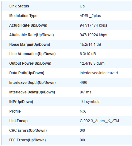

JohnnysI Δημοσ. 16 Απριλίου 2020 Δημοσ. 16 Απριλίου 2020 Καλησπέρα, χτές είχα ζητήσει να με συνδέσουν σε fastpath. Μου είπαν θα γίνει και μερικές ώρες μετά πήρα το μήνυμα ότι "το πρόβλημα με αριθμό ταδε διορθώθηκε". Δεν νομίζω να είμαι συνδεδεμένος επειδή το ping δεν άλλαξε στα speedtests ούτε σε κανένα παιχνίδι, η ταχύτητα έμεινε η ίδια επίσης. Δεν ξέρω αν φταίει το οτε tv γιατί μου είπαν ότι μπορεί να έχω αποσυνδέσεις και θα χρειαστούν μερικές ώρες να μιλήσουν με άλλο τεχνικό για να λυθεί. Έχω βάλει το screenshot από το router να μου πείτε τι ακριβώς γίνεται γιατί εγώ δεν τα ξέρω.
Axelq Δημοσ. 16 Απριλίου 2020 Δημοσ. 16 Απριλίου 2020 Κάνε ένα restart το router, κανονικά αντί για Interleaved θα έπρεπε να γράφει Fast.
JohnnysI Δημοσ. 16 Απριλίου 2020 Μέλος Δημοσ. 16 Απριλίου 2020 Το έχω κάνει πολλές φορές πάντα αυτό γράφει
theanonymous Δημοσ. 16 Απριλίου 2020 Δημοσ. 16 Απριλίου 2020 Αν το ΟΤΕ TV δεν είναι μέσω δορυφόρου αλλά μέσω ευρυζωνικής σύνδεσης (IPTV), δεν δίνεται fastpath. Ξαναμίλα με το 13788
