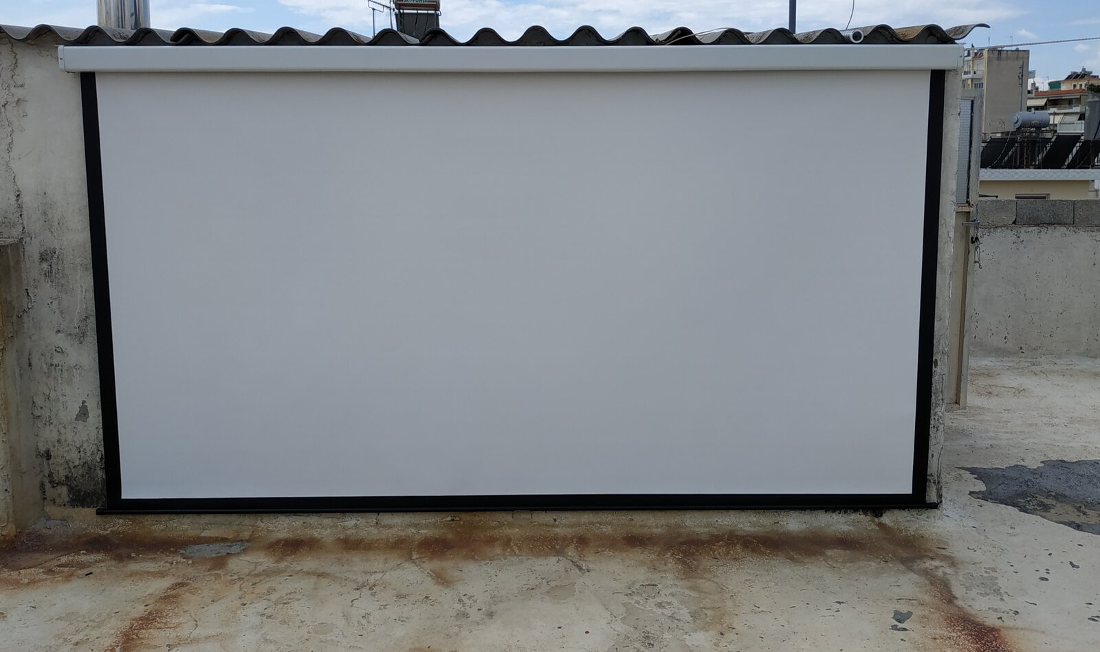

Οπως ολα η σχεδον ολα τα σπιτια εχω και εγω στην ταρατσα αυτες τις σκουριασμενες αναμονες που ειναι ταχα για να ριξεις κολονες.
Εμεις και δεν εχουμε σκοπο να χτισουμε κατι και απο οσο ξερω δεν επιτρεπεται.
Ειμαι σε σκεψη να τις κοψω με τροχο τερμα κατω να γινουν ενα με την πλακα και μετα να κανω αυτη την ψευτομονωση με το ελαστομερες ισα ισα για να ασπρισει η πλακα.
Πειτε μου την γνωμη σας;

Απολογούμαι για το άκυρο, αλλά η στέγη μου φαίνεται να είναι φύλλα ελενίτ?
Αν ναί, τότε έχεις πιό σημαντικά θέματα από τον οπλισμό της ταράτσας.

Ρε συ Λευτέρη, έχεις ελλενιτ στην οροφή και σε νοιαζουν οι αναμονες από τις κολώνες;
Κοίτα τα πιο σημαντικά πρώτα 😉😁
Και BTW τις αναμονες μην τις κόψεις, κάνε καμιά κατασκευή και κρύψτες μέσα.
