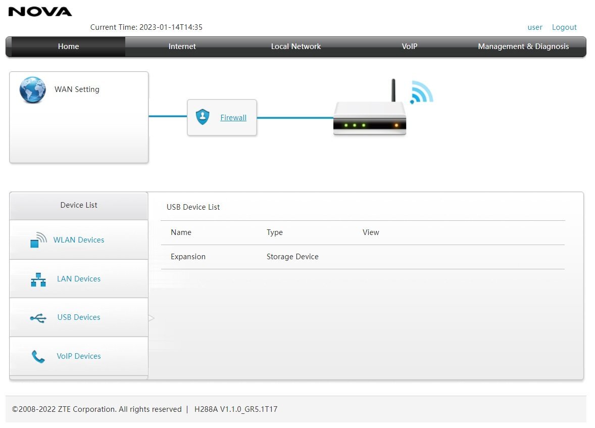

Εχω το H288A της Nova, με firmware V1.1.0_GR5.1T17.
Συνδεσα εξωτερικο σκληρο δισκο, τον αναγνωρισε μεν αλλα δεν βρισκω καμια ρυθμιση για να τον κανω κοινοχρηστο στο  οικιακο δικτυο.
Καποια βοηθεια, παρακαλω;
δες εδω και set , λειτουργει σαν DLNA Digital Media Server
επισης μπορεις να κανεις  το ftp server on στον router, access σαν ftp://192.168.1.1/

Στις 17/1/2023 στις 4:34 ΠΜ, Paragontas-x είπε
Τι εννοείς ακριβώς "socmaster" ότι μπορούμε να συνδέσουμε ένα δίσκο και να είναι κοινόχρηστος μέσω του ρουτερ?
Μπορούμε να βάλουμε vpn στο ρουτερ?
Και αν ναι πως ακριβώς?
ναι δουλευει με ftp .. πρεπει να κανεις set to DMS οπως στην εικονα επανω , να κανεις on το FTP στον router, μετα εχεις access απο client PC με add network location   βαζονας ftp://192.168.1.1  .. VPN  δεν εχει, δεν ξερω με DD-WRT αν υπαρχει.

Δώρον αδωρον από τη στιγμη που δεν μπορείς να τον χρησιμοποιήσεις για άλλες συσκευές και από κινητά
απο android με file manager+ / remote /ftp    192.168.1.1  port 21 εχεις access, se smart tv το βλεπει σαν dlna, σε androit tv  με kodi ..
