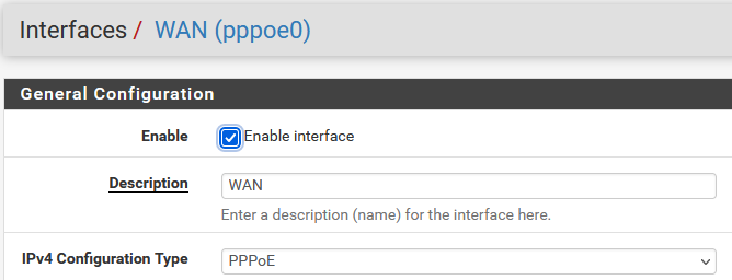

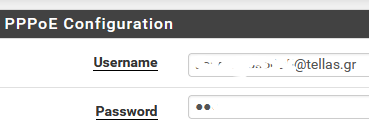

Στο Η288Α έφτιαξα μια νεα σύνδεση στο internet-->WAN-->Ethernet με:
Type: Bridge Connection
VLAN: 835
και στην ETH_835 (αυτή που δουλεύει κανονικά το internet) έκανα off το VLAN.
Κλείνω το dhcp του
Έχω σετάρει pfsense σε esxi.
Στη θύρα που έχω "ορίσει" ως WAN, βάζω στα interfaces
και
Το βάζω ως DHCP server
Η γραμμή δε λέει να συγχρονίσει με τίποτα, στο Status/Interfaces είναι "down"
Είναι και κάτι άλλο που ξεχνάω ή κάνω κάτι λάθος (είτε στο H288A είτε στο pfsense);

6 ώρες πριν, thodoris1985 είπε
@comfuzio & @DioNiSis_000
μιας και έχετε κάνει κάτι παρόμοιο, και επειδή είναι η πρώτη φορα που το κάνω εγώ και δε βρίσκω κάτι online για το θέμα μου.
VLAN: 835
Κλείνω το dhcp του
και
Ο συγχρονισμός είναι κάτι άσχετο με το pfsense, αν δεν σου κάνει sync είναι θέμα από το ίδιο το ZTE και προς τα πίσω ως την καμπίνα. Αν σου συγχρονίσει μετά πρέπει να είσαι οκ με το pfsense υποθέτοντας ότι έχεις κλείσει το 835vlan vdsl και έχεις κάνει bind σε κάποια lan port
Αν και η σύνδεση μου στο ZTE είναι από ONT με ethernet, έσβησα ό,τι 835 υπάρχει στις DSL.
port binding έχω κάνει τη σύνδεση bridge στην LAN1 η οποία πάει στο "WAN" του pfsense
Μόλις τελειώσουν τα webex θα κάνω άλλη μια δοκιμή
