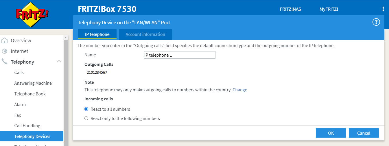

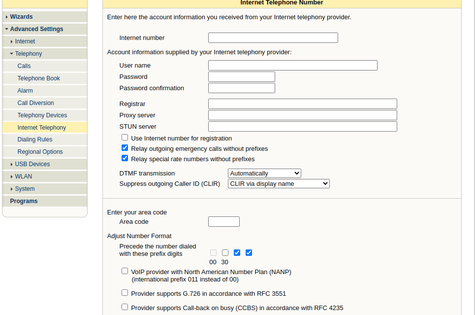

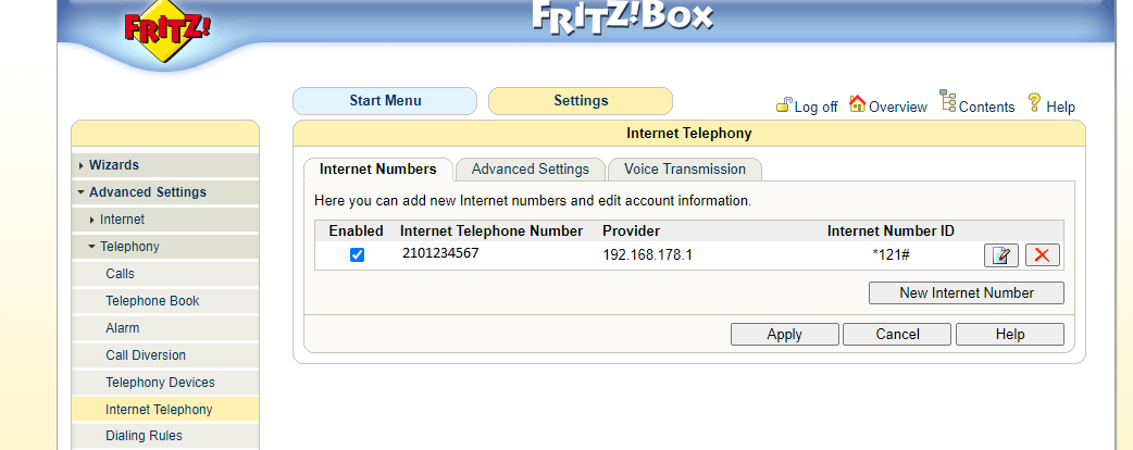

G4sPar Δημοσ. 28 Ιουνίου 2020 Δημοσ. 28 Ιουνίου 2020 Χρειάζομαι βοήθεια στο να συνδέσω δυο router της AVM για να έχουν κοινή τηλεφωνία. Το πρώτο είναι το 7530 που έχει την βασική γραμμή - αριθμό τηλεφώνου και το δεύτερο είναι το 7170. Παρακάτω θα γράψω τις ενέργειες που έχω κάνει και δεν τα έχω καταφέρει: 7530 - IP 192.168.178.1 - OS 7.13 Telephony Telephony Devices Connected to the FRITZ!Box > Telephone (with or without answering machine) LAN/WLAN (IP telephone) Μέτα βάζω Username και Password > Παράδειγμα Username: xxxx Password:yyyy Μέτα διαλέγω το τηλέφωνο μου accept all calls 7170 - IP 192.168.178.10 - OS 58.04.85 Internet Telephony Internet Telephone Number Internet Number: 2101234567 User name : xxxx Password: yyyy Password confirmation: yyyy Registrar: 192.168.178.1 Και στο τέλος γράφει το νούμερο μου δεν είναι registered. Ανεβάζω και μια φωτογραφία του 7170 μέσα στο Internet Telephone Number μήπως πρέπει να κάνω και κάτι άλλο.

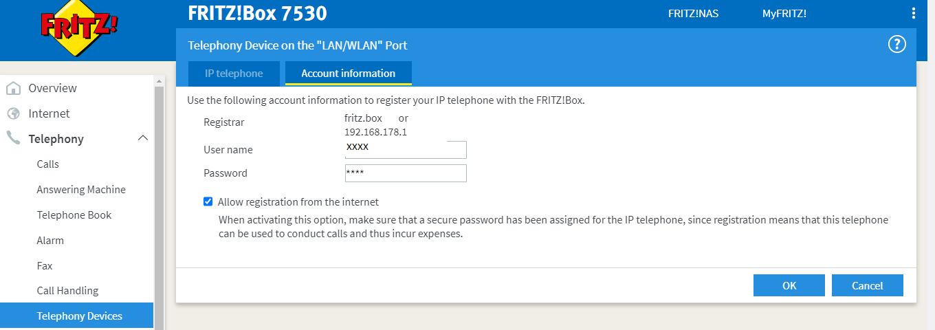

jkoukos Δημοσ. 30 Ιουνίου 2020 Δημοσ. 30 Ιουνίου 2020 Θέλω τις ρυθμίσεις που έχεις κάνει στο 7530 για το extension του 7170 και στο 7170 τις ρυθμίσεις για να συνδεθεί στο Telephony Device που έφτιαξες στο 7530.
G4sPar Δημοσ. 30 Ιουνίου 2020 Μέλος Δημοσ. 30 Ιουνίου 2020 (επεξεργασμένο) Δεν έχω κάνει κάποια άλλη ρύθμιση πέρα απ αυτά που γράφω στην αρχή... Θα ανεβάσω μερικές φωτογραφίες από το 7530 και το 7170 μήπως φανούν χρήσιμες Επεξ/σία 2 Ιουλίου 2020 από G4sPar
jkoukos Δημοσ. 30 Ιουνίου 2020 Δημοσ. 30 Ιουνίου 2020 Δεν θέλω αυτές τις ρυθμίσεις, που είναι άσχετες με την μεταξύ τους συνεργασία. Νομίζω ήμουν ξεκάθαρος, στο τι θέλω. Από το 7530, τις ρυθμίσεις που έχεις ορίσει για να δημιουργήσεις το extension π.χ. 620 για χρήση του από το 7170. Από το 7170, τις SIP ρυθμίσεις που του έχεις ορίσει για να συνδεθεί στο extension 620 του 7530.

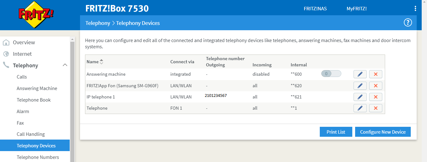

G4sPar Δημοσ. 1 Ιουλίου 2020 Μέλος Δημοσ. 1 Ιουλίου 2020 9 ώρες πριν, jkoukos είπε Από το 7530, τις ρυθμίσεις που έχεις ορίσει για να δημιουργήσεις το extension π.χ. 620 για χρήση του από το 7170. Έχει μπει στο 621 γιατί στο 620 είναι το κινητό μου που το έχω σαν fritz fon. 9 ώρες πριν, jkoukos είπε Από το 7170, τις SIP ρυθμίσεις που του έχεις ορίσει για να συνδεθεί στο extension 620 του 7530. Τώρα για το 7170 δεν κατάλαβα που μπορώ να βρω αυτό που θες... θα με βοηθούσε αν μου έλεγες το μονοπάτι και θα στο έδινα αμέσως! Μπορεί να εννοείς αυτό;
jkoukos Δημοσ. 1 Ιουλίου 2020 Δημοσ. 1 Ιουλίου 2020 ΟΚ με το 7530. Για το 7170 δεν έδωσες την εικόνα με τις ρυθμίσεις, που εμφανίζονται αν πατήσεις το εικονίδιο Edit δίπλα από το κόκκινο Χ. Μετά δείξε και τι ρυθμίσεις έχεις κάνει στο FON1 ή FON2 (σε όποιο έχεις συνδέσει τηλεφωνική συσκευή) στο μενού Telephony Devices > Overview.
G4sPar Δημοσ. 1 Ιουλίου 2020 Μέλος Δημοσ. 1 Ιουλίου 2020 (επεξεργασμένο) Στις 1/7/2020 στις 11:28 ΠΜ, jkoukos είπε ΟΚ με το 7530. Για το 7170 δεν έδωσες την εικόνα με τις ρυθμίσεις, που εμφανίζονται αν πατήσεις το εικονίδιο Edit δίπλα από το κόκκινο Χ. Μετά δείξε και τι ρυθμίσεις έχεις κάνει στο FON1 ή FON2 (σε όποιο έχεις συνδέσει τηλεφωνική συσκευή) στο μενού Telephony Devices > Overview. το νούμερο που πρέπει να σεταρω πρέπει να είναι 302101234567 ή 2101234567; Επεξ/σία 2 Ιουλίου 2020 από G4sPar

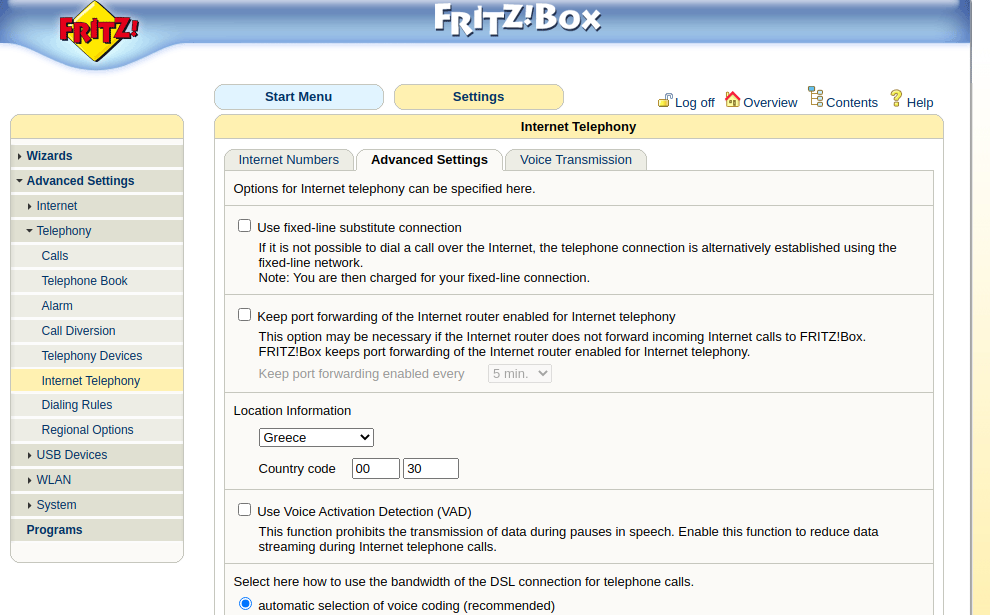

jkoukos Δημοσ. 1 Ιουλίου 2020 Δημοσ. 1 Ιουλίου 2020 Οι ρυθμίσεις φαίνονται σωστές. Απλά απενεργοποίησε τα 2 v (στα κουτάκια μετά το 00 30). Αρκεί φυσικά το username (XXXX) και το password (****) να είναι τα σωστά που έχεις ορίσει στο 7530. Τι εννοείς πως θα γράψεις τον αριθμό; Το νούμερο που γράφεις στο 7170, είναι απλά αναγνωριστικό για εμάς και δεν έχει καμία χρήση για τις κλήσεις. Εγώ στο δικό μου 7270 έχω γράψει 7360, για να θυμάμαι ότι η γραμμή αυτή δουλεύει μέσω του μπροστινού Fritz 7360. Σε παλαιότερα firmware μπορούσαμε να γράψουμε και γράμματα, αλλά έχει χρόνια που το κατάργησαν και βάζουμε πλέον μόνο νούμερα.. 1
