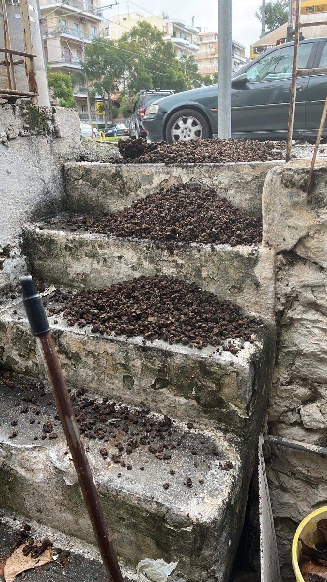

Καλησπέρα θέλω να ρωτήσω κάτι για εναν ηλεκτρικό θερμοσίφωνα. Δεν ξέρω αν ρωτάω στο σωστό μέρος ή να κάνω νέο θέμα. Βγάλανε τον παλιό (αρχαίο) θερμοσίφωνα, και όπως τον μεταφέρανε έξω, άνοιξε από κάτω και έβγαλε κάτι σαν καμμένα πετραδάκια φελιζόλ όπως στη φωτό και στο βίντεο. Μήπως ξέρετε τι είναι;;; Αν ρωτάω σε λάθος νήμα διαγράψτε το ποστ μου! Ευχαριστώ…
Όπως τα βλέπω μάλλον είναι η εξωτερική μόνωση η οποία στην πάροδο του χρόνου διαλύθηκε από υγρασία και υπερβολική θερμοκρασία. Μου φαίνονται υπερβολικά πολλά για άλατα κι επιπλέον αυτά επ' ουδενί θρυμματίζονται τόσο εύκολα.

Δεν έχω καταλάβει ακριβώς. Η φωτό είναι πραγματική από το συμβάν;
Τώρα είδα το βίντεο. Άλατα.
Σας ευχαριστώ πολύ! Ναι έχουμε θέμα με την υγρασία στο σπιτι. Ευτυχώς έκανε ανακαίνιση το μπάνιο ο ιδιοκτήτης το καλοκαίρι κ μειώθηκε παρα πολύ η υγρασία… Αλλά μάλλον τον θερμοσίφωνα.. ήθελε να περιμένει μέχρι να καταστραφεί και μετά να το αλλάξει.. νομίζω πως θα είχαμε γίνει ψητοί κάποια στιγμή. Σωθήκαμε. Από ότι έχω καταλάβει πολύς κόσμος δεν συντηρεί τους θερμοσίφωνες του…
@filipprin η αλήθεια είναι ότι μοιάζει με φελό όταν το πιάνω. 🤔 σαν πέτρα είναι το σχήμα αλλα στην υφή είναι σαν φελός! Άλατα είναι; Ή η διαλυμένη μόνωση;
Εσύ μόνον μπορείς να βγάζεις συμπέρασμα. Αν έσπασε μόνο το εξωτερικό μεταλλικό τοίχωμα είναι μόνωση, αν από την άλλη έσπασε και άνοιξε τρύπα το εσωτερικό του καζανιού, τότε άλατα.

καλα κανω ...........εγω λεω μόνωση και επιμενω.Ρωτα τον φιλο να σου πει τι εσπασε.........
Δεν αναφερόμουν σε σένα, αλλά στον φίλο. Απλά πρόλαβες να απαντήσεις όσο έγραφα το δικό μου μήνυμα.
17 λεπτά πριν, filipprin είπε
Τα καζανια τρυπανε ΔΕΝ σπανε.
Για την ακρίβεια ρηγματώνεται αρχικά και σπάει η εσωτερική  υάλωση και τρυπά στη συνέχεια το μεταλλικό  εσωτερικό  (ή/και το εξωτερικό) περίβλημα.
