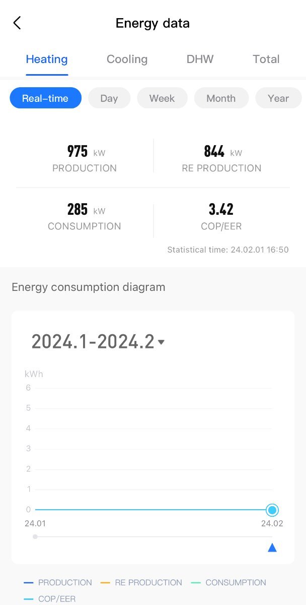

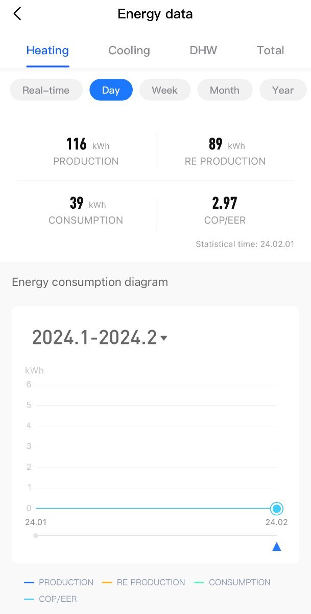

Και μια απορία σχετικά με την εφαρμογή που δείχνει τις καταναλώσεις, είναι αξιοπιστη;
Γιατί αν ειναι αξιοπιστα δεδομένα δεν πολυ αξίζει να αγοράσω και το Shelly 3EM ετσι δεν είναι;
Μου δείχνει αυτά τα δεδομένα για την ώρα:
IMG_9492.jpg.8b9f1fcd0d6fca2741908139d9a96b00.jpgIMG_9491.jpg.f7a5076389ee8a07387ad682e43b42be.jpg
δε δείχνει όμως κατανάλωση ανα ώρα/μέρα (τελευταίοι πίνακες)
επίσης η απόδοση (cop/eer)  είναι πολύ μικρή ,άρα κάτι δεν είναι σωστά ρυθμισμένο
Ναι σωστά, δειχνει ανα μέρα συνολικά και οχι ανα ώρα. Ισως αν καπως παρω αυτα τα δεδομένα στο Homeassistant, ειδικα τα real-time data, να βοηθησει να τα κρατησω εκει σε πιο αναλυτικά logs. Αρχικα ηθελα να δω αν καποιος που εχει Shelly ή αντιστοιχο εχει δει ιδιες μετρησεις με της εφαρμογής.
19 λεπτά πριν, 1302L είπε
Να σε ρωτήσω, από ποια εφαρμογή έχεις αυτά τα στατιστικά?
SmartHome λέγεται, μεχρι προσφατα λεγόταν MSmartHome
https://play.google.com/store/apps/details?id=com.midea.ai.overseas&hl=el
https://apps.apple.com/us/app/smarthome-formerly-msmarthome/id1254346490
