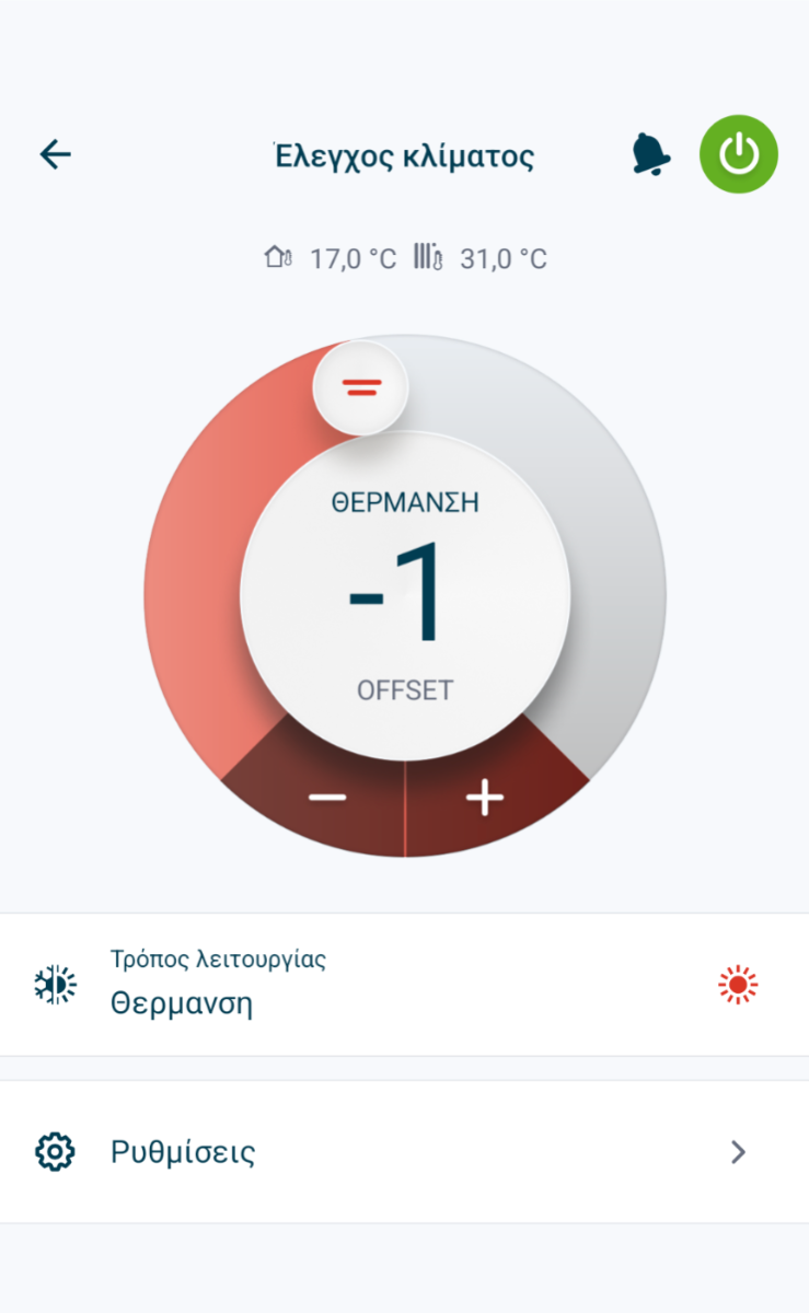

23 λεπτά πριν, Justelene235 είπε
Απο το onecta app πως βάζετε στην αντισταθμιση +5 ή -5?
Από το onecta app και εγώ ακριβώς αυτό αλλάζω τις τιμές ανάλογα αν θέλω κάποιες φορές πάνω η κάτω. Την αντιστάθμιση η Daikin μου πρότεινε δύο σημείων. Στους 15 εξωτερική να ζητάω 30εξοδου νερα και στους 0 να ζητάω 45. Περιοχή Ροδόπη Θρακη. Το θέμα είναι προσπαθώ να καταλάβω επειδή έχω πρωτεύον δευτερεύον. Αν το νερό όσο είναι στην έξοδο της αντλίας είναι και στην έξοδο από το buffer για το δίκτυο. Αυτό πολύ σημαντικό. Αλλά μέχρι τώρα δεν μπόρεσα να καταλάβω αν είναι οκ. Μετά ανάλογα ο δεύτερος κυκολοφορητης έχει τρεις ταχύτητες πρέπει να ρυθμιστεί ανάλογα. Καθώς αν στέλνει γρήγορα μπορεί να μην προλαβαίνει να ζεστανει τα νερά η αντλία . Αυτό μου πάνε από Daikin. Υπόψιν ο δεύτερος κυκολοφορητης δεν είναι inverter και δεν βλέπει τις στροφές του πρώτου. Δεν υπάρχει αυτή η δυνατότητα μου πάνε από Daikin.

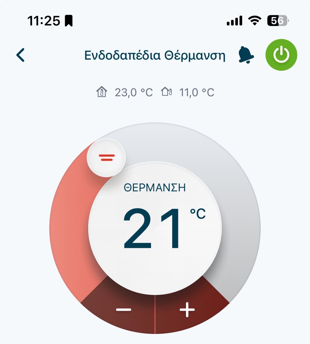

1 ώρα πριν, Justelene235 είπε
Μου βγάζει μόνο ρύθμιση του offset της αντιστάθμισης, γιατί δεν έχω Madoka θερμοστάτη οπότε παίζω μόνο με θερμοκρασίες νερών. Από την στιγμή που έχεις Madoka και βλέπει θερμοκρασία χώρου, νομίζω ότι μπορείς να ρυθμίσεις απλά ένα set back της θερμοκρασίας, σε 1-2 βαθμούς πιο κάτω ή πιο πάνω, και επειδή το Madoka μπορεί να ρυθμιστεί να επεμβαίνει αυτό στην καμπύλη, αναλαμβάνει αυτό, να το κάνει.
6 λεπτά πριν, mechpanos είπε
Μονο αυτό μου βγάζει εμένα. Δε φαινόνται τα νερά.
μηπως δεν έχω ενεργοποιήσει κάποια παράμετρο στην αντλία edlq14..
Επεξ/σία από Justelene235
14 λεπτά πριν, Justelene235 είπε
Δεν πειράζει, δούλεψε το έτσι όπως είπες, το αποτέλεσμα είναι το ίδιο!
