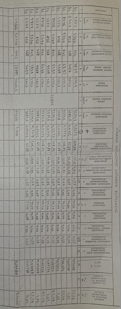

Kαλησπερα , σε διαμερισμα 90 τμ δευτερου οροφου βορινο στο Γαλατσι κατασκευης 2000  εχω την μελετη θερμανσης
οπως μπορειτε να δειτε στο συνημμενο.
Στην στηλη που λεει θερμικες απωλεις ιδιοκτησιας kacl 9250,4  ειναι οι θερμιδες που χρειαζομαι ? δηλαδη 9250x1.6=10,8 kw
Μπορει καποιος απο αυτη την μελετη να μου πει τι μεγεθος αντλια χρειαζομαι ?

Στις 14/12/2024 στις 7:05 ΜΜ, hero_nikolas είπε
Καλοριφέρ έχει μέσα το σπίτι; Αναγράφει η μελέτη την θερμική ισχύ των καλοριφέρ που είναι εγκατεστημένα στα δωμάτια; Με βάση την εγκατεστημένη ισχύ των σωμάτων αυτών καθορίζεται η ίσχυς της αντλίας η λέβητα κοκ.
