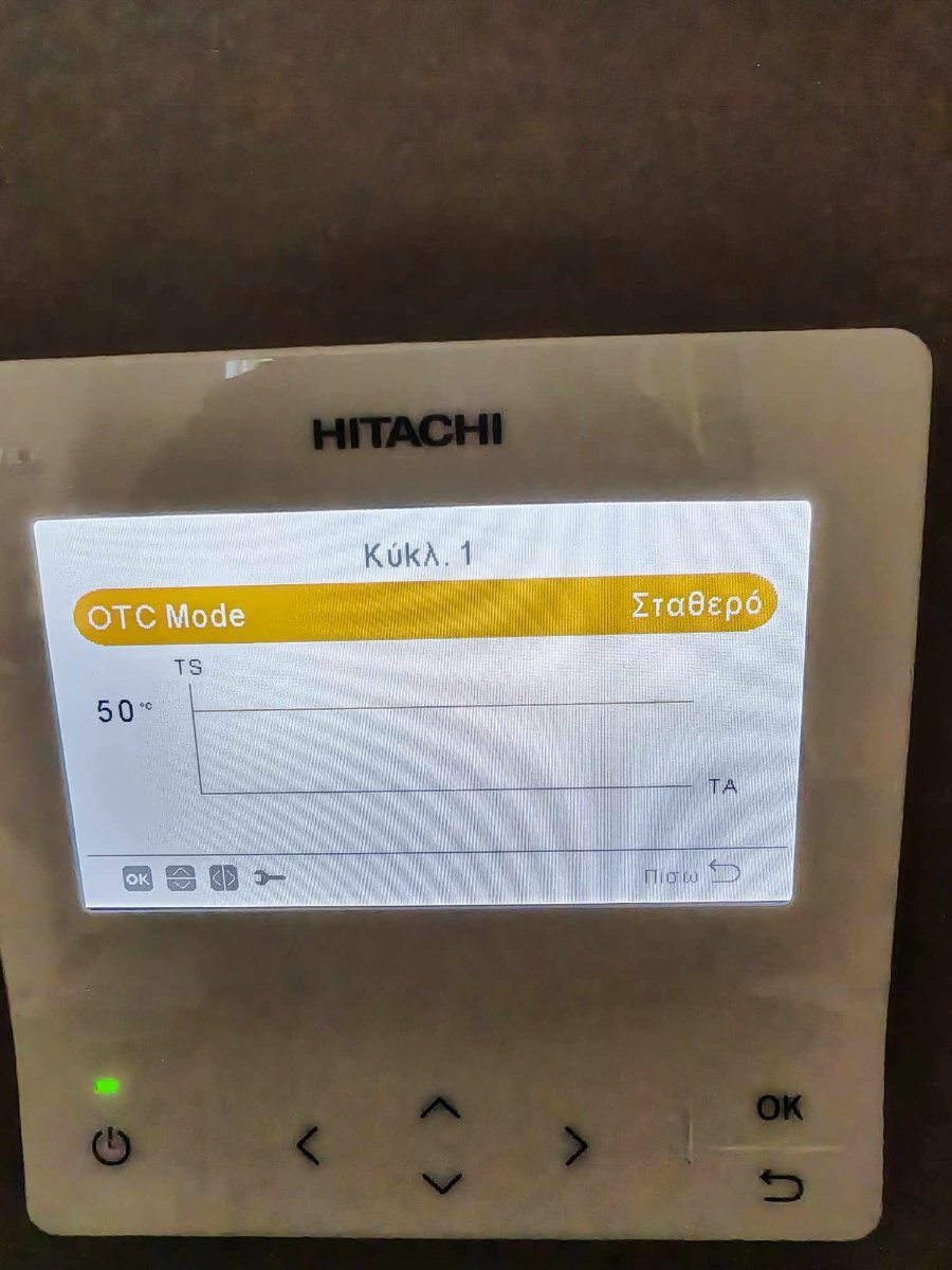

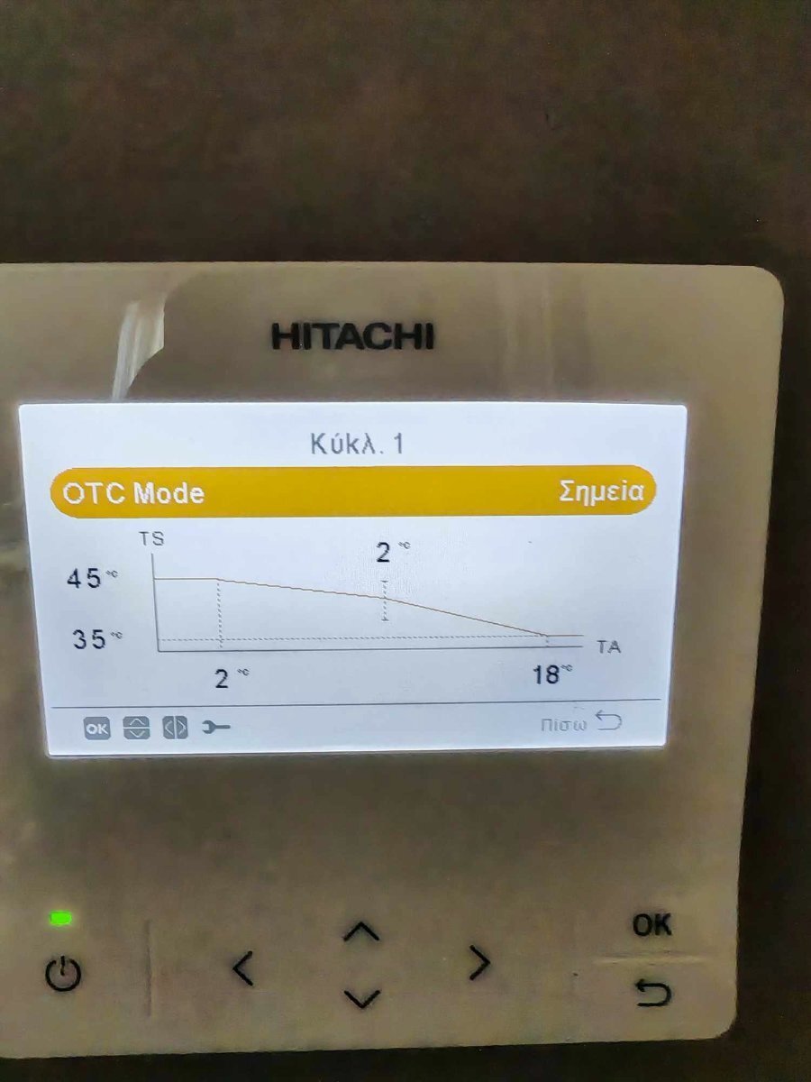

Σε αντλία Hitachi που έχω, στο μενού έχει τις εξής επιλογές για αντιστάθμιση: Σημεία, Κλιμακωτά, Σταθερό.
Ποιο είναι προτιμότερο να επιλέξουμε και σε ποιες θερμοκρασίες νερού?
Επίσης αυτό το 2°C στις καμπύλες τι ρυθμίζει ακριβώς?
Στο "σημεία" που το έχω όπως βλέπετε στις φώτο, καταναλώνω αυτές τις μέρες 40kwh/ημέρα στο νομό Βοιωτίας.
Μπορώ να αλλάξω κάτι ώστε να περιοριστεί η κατανάλωση?

Το δύο λογικά είναι η υστέρηση, αν δε πάει +-2 δεν λειτουργεί. Στο σημεία λογικά βάζεις χειροκίνητα σημεία, στο κλιμακωτό είναι με κλίση πχ. 1.2. το σταθερό λογικά είναι μια θερμοκρασία Φιξ.
Εμένα πχ έχει μόνο το κλιμακωτό και το σταθερό.

Το 2°C είδα οτι μπορεί να πάει απο -10°C έως +10°C. Επειδή δεν το κατάλαβα, μήπως μπορείς να μου το εξηγήσεις πάλι?
Συνήθως αυτή είναι η τιμή του?
Ευχαριστώ
