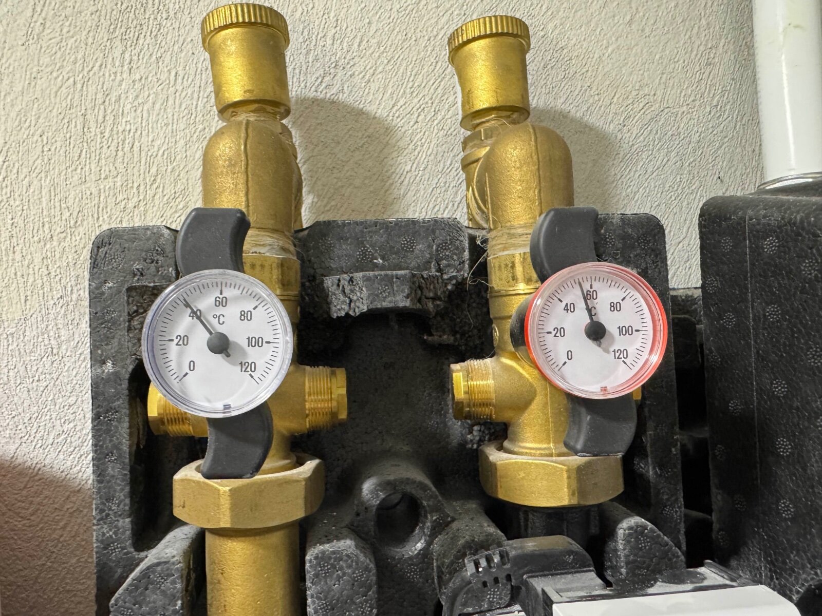

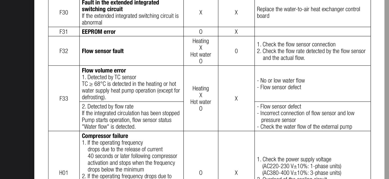

Καλησπέρα. Σε 2οροφη μονοκατοικία 150τμ έχει εγκατασταθεί η αντλία θερμότητας Τoshiba Estia τύπου split. Το σπίτι διαθέτει επίσης δύο θερμοστάτες (έναν σε κάθε όροφο) τύπου Siemens RDS 110.
Ενώ την πρώτη χρονιά (πέρυσι) δηλαδή δούλεψε χωρίς πρόβλημα η θέρμανση, φέτος έχει προκύψει ένα σφάλμα F33 3-4 φορές ως τώρα.
Στο manual το συγκεκριμένο σφάλμα το παραθέτω συνημμένα σε φωτό. Κάθε φορά που συμβαίνει αυτό, κλείνω και ανοίγω ξανά την αντλία μετά από 10 λεπτά, με κλειστούς τους θερμοστάτες και μετά ανοίγω θερμοστάτη του ισογείου, και στη συνέχεια του ορόφου και λειτουργεί "κανονικα".
καμια ιδέα για debugging ?
σήμερα που εμφανίστηκε ξανά το πρόβλημα μετά από 1 μήνα σχεδόν, οι τιμές στον κυκλοφορητη του ισογείου μου φάνηκαν λίγο υπερβολικές, μιας και δεν έχω πετύχει ξανά τέτοιες τιμές:
Δεν είναι πολύ ωραίο error αυτό.
Μαγνητικό φίλτρο και φίλτρο σίτας έχεις; Αν ναι καθάρισε τα. Αν όχι, πρόβλημα.
Μάλλον είμαστε στο "πρόβλημα". Μου κάνει εντύπωση όμως ότι δουλεύει για μήνα χωρίς θέμα ...

@jstark buffer έχεις βάλει; Έστω στην επιστροφή ένα 80αρι.
Τα θερμαντικά σώματα που έχεις τι είναι; (καλοριφέρ, ενδοδαπέδια, fan coil)
Εχω ενδοδαπεδια θέρμανση. Buffer δεν έχω.
Μηχανικός δεν είμαι, αλλά το γεγονός ότι έχεις θερμοστάτες σε κάθε όροφο σημαίνει ότι λογικά υπάρχει ηλεκτροβάνα σε κάθε όροφο που ανοιγοκλείνει τα νερά ανάλογα την θερμοκρασία που ζητάς.
Αν τύχει και οι βάνες δεν ζητάνε ροή, τότε το συνολικά διαθέσιμο νερό της αντλίας μειώνετε πάρα πολύ και δε θα φτάνει.  (η αντλία χρειάζεται μια μίνιμουμ ποσότητα νερού στο σύστημα).
Τον θερμοστάτη της αντλίας που τον έχετε; Τρέχει με αντιστάθμιση;
Λογικά θα χρειαστείτε ένα πρωτεύον - δευτερεύον. Δλδ η αντλία θα ζεσταίνει το buffer (όσο χρειάζεται, πχ 80lt) και ένας έξτρα κυκλοφορητής θα στέλνει τα νερά στους ορόφους.
Ή ίσως κάνει οριακά στο ένα από τα δυο σπίτια να καταργήσεις την ηλεκτροβάνα και να ελέγχεις θερμοκρασία με της αντλίας μόνο.
