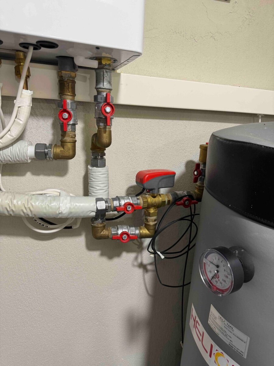

Θα προσπαθήσω να απαντήσω με τις μηδαμινές γνώσεις που έχω πάνω στο θέμα:
1. Για ηλεκτροβανα σε κάθε όροφο δεν γνωρίζω, δεν έχω δει κάτι στους συλλέκτες (1 σε κάθε όροφο, αλλά μπορεί να κάνω και λάθος). Ορίστε μερικές φωτό από την εγκατάσταση:
IMG_1305.jpg.5b16844fb8f4317ef9516f7e34ccd73a.jpgIMG_1308.jpg.c249d61c9f280eaf981a5aa8f4a041f2.jpgIMG_1307.jpg.acaa09b13931073b0583a01e5ea31f11.jpgIMG_1309.jpg.cac358053581868001a49660b89e79eb.jpgIMG_1306.jpg.470168a3f149e95656fc2b48800d027d.jpg
2. το σύστημα θέρμανσης έτσι δούλευε και την προηγούμενη χρόνια, χωρίς θέμα ... (υποθέτω).
3. Για την ποσότητα του νερού στην αντλία με προβληματίζεις, υπάρχει περίπτωση να μένει "λίγο" νερό και να το θερμαίνει πάνω από κάποιο όριο ασφαλείας ? Η δεν καταλαβαίνω καλά ?
4. Δεν χρησιμοποιώ τον θερμοστάτη της αντλίας, είναι με τα default settings της εγκατάστασης, τις default καμπύλες κλπ. Αν λεω μπαρούφα, με συγχωρείς.

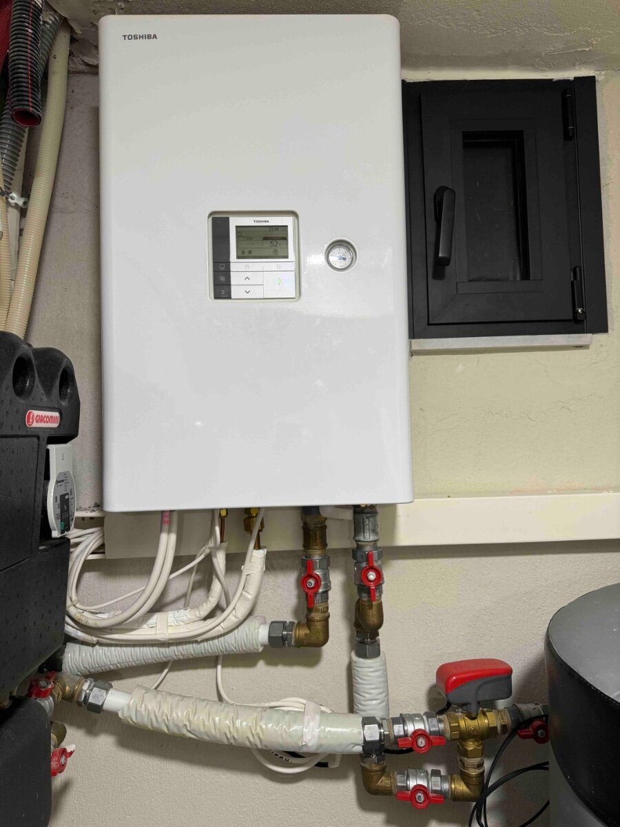

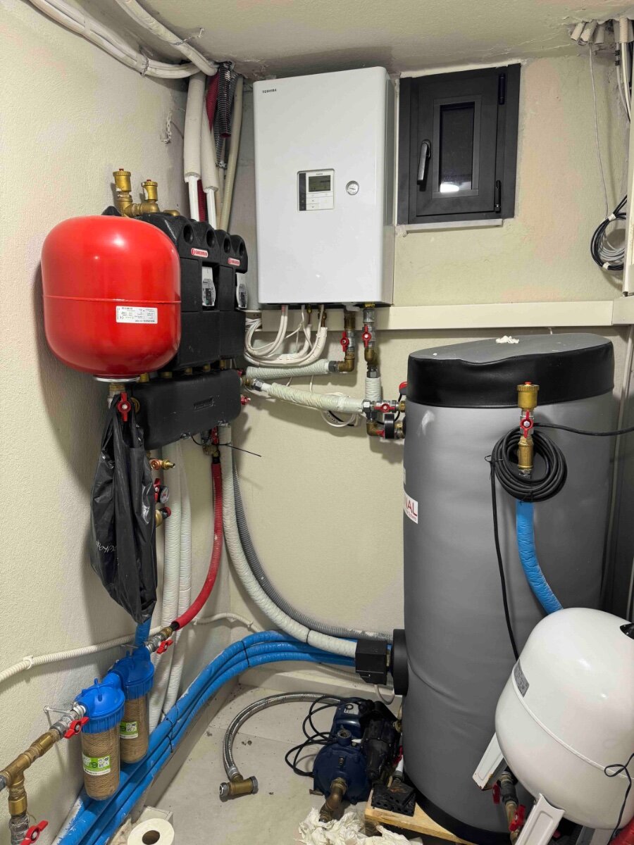

α ειναι και split. κοιτα πρώτη φορά βλέπω split συνδεσμολογία :D
αν καταλαβαίνω καλά το δεξιά είναι ΖΝΧ? και πιο πριν έχει μια τρίωδη, οκ λογικό αυτό.
Αν δεις φεύγει το ζεστό νερό από την εσωτερική μονάδα και η τρίωδη το στέλνει στους δυο κυκλοφορητές. Και αν καταλαβαίνω καλά από κάτω υπάρχει ένας υδραυλικό διαχωριστής; Τεσπα το θέμα είναι ότι αν οι κυκλοφορητές είναι κλειστοί τότε τότε η αντλία δεν έχει νέρο να δουλέψει.
Οι αντλίες χρειάζονται μια απαραίτητη ποσότητα νερού να δουλέψουν. Αν δεν υπάρχει τότε θα βγάζει error.
Λογικά θα πρέπει εδώ:
να μπει ένα  δοχείο αδράνειας και να μπορεί να δουλεύει η αντλία. Και από εκεί θα τραβάνε οι κυκλοφοριτές.
υ.γ. μου φαίνεται πολύ περίεργο που δουλεύει η αντλία χωρίς χειριστήριο.. Δλδ με τι κριτήρια δουλεύει; Λογικά απλά θα στέλνει το νερό σε μια θερμοκρασία σταθερά και θεός βοηθός
Με κάθε επιφύλαξη τα πάνω :)

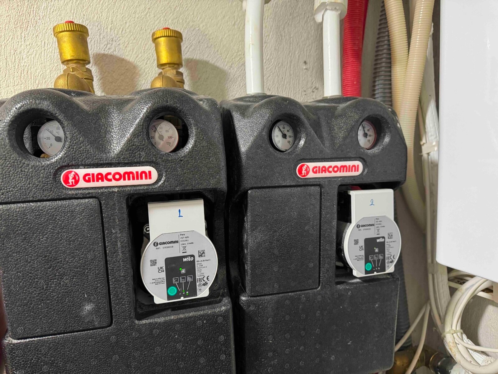

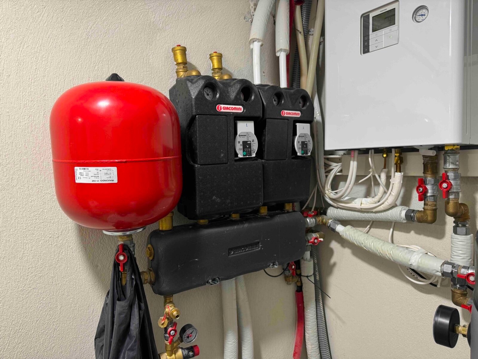

Τα πας πολύ καλά στη διάγνωση σε βλέπω πολύ εύστοχο!!!
Κι εγώ δεν έχω εμπειρία από ενδοδαπέδιες κλπ αλλά το πιο πιθανό είναι, να σβήνουν οι κυκλοφορητές από θερμοκρασία και να βγάζει γι' αυτό το λόγο σφάλμα ροής η αντλία γιατί δεν έχει να γυρίσει νερά στο σύστημα.
Θεωρώ ότι μια προσωρινή λύση είναι να καταργηθούν οι αυτονομίες ανά χώρο, βάζοντας τους αντίστοιχους θερμοστάτες χώρου στο ΦΟΥΛ, και να σκαλιστεί λίγο η αντιστάθμιση (το οποίο θα επιφέρει και καλύτερες καταναλώσεις) ώστε να επιτευθεί ο έλεγχος της θερμοκρασίας του χώρου, μέσω της ρύθμισης της θερμοκρασίας των νερών.
Στις split συνήθως το χειριστήριο είναι πάνω στην αντλία.
Αν η αυτονομία ανά χώρο είναι επιθυμητή, μάλλον θέλει μια προσθήκη όγκου νερού στο κύκλωμα είτε με buffer σε σειρά, είτε με αντικατάσταση του διαχωριστή της giacomini, με ένα buffer που θα αναλάβει να παίξει αυτό τον ρόλο.
ΥΓ: Αν βγουν τα καπάκια από τα κιτ των κυκλοφορητών, πιθανόν να έχει και ηλεκτροβάνα κάθε κιτ!
Η επίσκεψη από έναν έμπειρο εγκαταστάτη θα βοηθούσε!
