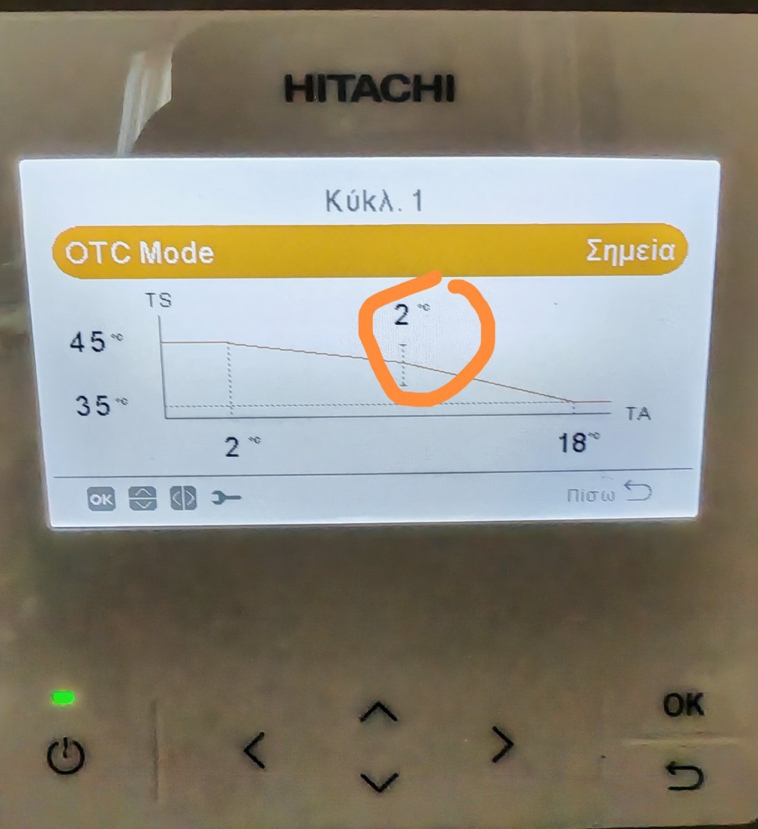

Ρύθμισε τη θερμοκρασία εκεί που θέλεις πχ. 22.5. βάλε τη θερμοκρασία καμπύλης την πάνω στους 45 κάπου στους 0 ή -2  την κάτω στους 25 όταν έχει έξω 18 ξερωγω, αστή να δουλεύει συνεχώς μέτρα δύο μέρες και πες μας. Worst case σε κερνάω μια μπύρα αν έρθεις Θεσσαλονίκη.
27 λεπτά πριν, fylatos είπε
Αυτό το 2 βαθμούς στην καμπύλη το αφήνω ως έχει?
