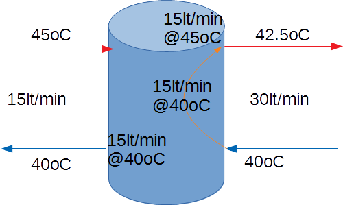

Λοιπόν θα περιγράψω λίγο πώς δουλεύει βάσει παρατήρησης ο αλγόριθμος του inverter της αντλίας, τουλάχιστον στη Daikin που έχω για τις άλλες δεν ξέρω. Λοιπόν ο αλγόριθμος κυνηγάει 2 πράγματα, το καθορισμένο ΔΤ προσαγωγής - επιστροφής, και την καθορισμένη θερμοκρασία προσαγωγής. Με το ΔΤ ρυθμίζει την παροχή του κυκλοφορητή, ενώ με την θερμοκρασία τις στροφές του συμπιεστή.
Άραγε ξεκινάνε ο κυκλοφορητής και ο συμπιεστής και δουλεύουν, προσπαθώντας να θερμάνει το νερό στην επιθυμητή θερμοκρασία προσαγωγής. Αν η θερμοκρασία που επιστρέφουν τα νερά είναι μεγαλύτερη από όσο ορίζει το επιθυμητό ΔΤ, τότε σημαίνει ότι τα σώματα δεν προλαβαίνουν να αποβάλουν θερμότητα (γιατί ο χώρος ζητάει λιγότερο οπότε δεν εχουν πολλή "απώλεια"), άρα πρέπει η παροχή να μικρύνει, ώστε το νερό να παραμένει πιο πολλή ώρα μέσα στα σώματα και να προλάβει να αποβληθεί η επιθυμητή διαφορά θερμοκρασίας - το περιγράφω όσο πιο απλά μπορώ.
Αντίστοιχα ο συμπιεστής, επειδή τώρα περνάει λιγότερη ποσότητα νερού προς θέρμανση, το θερμαίνει ευκολότερα οπότε ρίχνει ο ίδιος τις στροφές του. Έτσι επιτυγχάνεται η μείωση στην απορροφούμενη ισχύ.
Αν η θερμοκρασία που επιστρέφουν τα νερά είναι μικρότερη, τότε απαιτείται αύξηση παροχής, για να διώχνει λιγότερη θερμοκρασία το σώμα, και αντίστοιχα αφού περνάει περισσότερο νερό ο συμπιεστής δυσκολεύεται να το κρατήσει στην επιθυμητή θερμοκρασία οπότε αυξάνει στροφές και ισχύ. Αν είναι καλά διαστασιολογημένη μια αντλία inverter και δεν είναι υπερβολική για τον χώρο, και σωστά ρυθμισμένη, θα μπορεί να παίζει με τα μεγέθη παροχή - θερμοκρασία νερού, χωρίς να κάνει πολλά on - off, απλά κάνει λίγο ψηλότερους - λίγο χαμηλότερους κύκλους.
Στο θέμα πρωτεύονος - δευτερεύοντος με μεγάλο buffer, δεν βλέπω ιδιαίτερη διαφορά, απλά ίσως η αντλία χάνει σε απόκριση καθώς αντί να έχει άμεση σύζευξη με τα σώματα, "ακούει" την θερμοκρασία επιστροφής από το buffer. Να πω όμως ότι δεν έχω καθόλου εμπειρία, βάσει λογικής μόνο το προσεγγίζω.
Οι κυκλοφορητές του 2ντος είναι κατά κανόνα σταθερών στροφών, ενώ η αντλία κανονίζει την παροχή της ως ανωτέρω. Όμως και πάλι σε αυτή την φιλοσοφία, ας πούμε ότι έχουμε έναν κυκλοφορητή που είναι ταιριασμένος, με την μέγιστη παροχή της αντλίας, έτσι όταν η αντλία δίνει το μέγιστο της, ό,τι δίνει η αντλία θα πηγαίνει στο κύκλωμα στην ίδια θερμοκρασία, ενώ ότι επιστρέφει από το κύκλωμα θα εισέρχεται στην αντλία στην ίδια θερμοκρασία. Όταν η αντλία δίνει λιγότερη παροχή (έστω ότι έχει πέσει στην μισή ας πούμε) ο κυκλοφορητής θα απορροφήσει το ποσό που του δίνει η αντλία και θα συμπληρώσει το υπόλοιπο, από την ποσότητα από τις επιστροφές, ρίχνοντας την θερμοκρασία του 2ντος, όμως αυτό δεν μας πειράζει γιατί ΔΤ*παροχή κάνει την ισχύ, εμείς κρατήσαμε σταθερή την παροχή, η αντλία σταθερή την θερμοκρασία κι έριξε την παροχή στο μισό, άρα εμείς θέλουμε στην ουσία, την μισή ΔΤ στο 2ον.
Κοιτάχτε τώρα να δείτε τί γίνετα:
Υποθετικά νούμερα...
Άρα δεν είναι και πολύ μεγάλο πρόβλημα αυτό, και τα 100 και 200lt οκ θα έχει μια κάποια μικρότερη απόκριση αλλά σε 5-10 λεπτά τα γυρνάει δεν είναι κάτι, αρκεί να έχει καλή διαστρωμάτωση να μην μουρλαίνονται τα αισθητήρια και διαβάζουν άλλα αντί άλλων σαν ενδείξεις παίρνοντας επιστροφές αναμεμιγμένες με προσαγωγές.
Το θέμα είναι πιστεύω στο σκάλισμα των ρυθμίσεων.

Ωραία η ανάλυση σου . Για τ.μ δεν μας λέει. Απλά βρίσκω τη κατανάλωση κάπως αυξημένη για τόσο μονωμένο σπίτι και όχι κρύο περιβάλλον . Τα μεγάλα δοχεία είναι ιδανικά για στερεα καύσιμα , που η θερμοκρασία των νερών ξεφεύγει προς τα πάνω και θέλουμε να κάνουμε αποθήκευση καυτού νερού για λίγο πιο μετά.
Η διαφορά όπως λες μπορεί να είναι μικρή , όταν όμως γίνεται επαναλαμβανόμενα στο 24ωρο πιστεύω ότι προσθέτει kwh στη καταναλωση. Ότι αφορά συσκευές με 24ωρη λειτουργία πρέπει να υπολογίζουμε ακόμη και τα ασήμαντα. Πχ το ψυγείο αν κάνεις μια ελάχιστη ρύθμιση θερμοκρασίας,  μπορεί να δεις εως 1 kwh κάτω ή επάνω τη μέρα.
