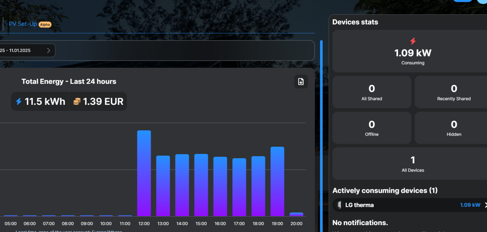

Δε ξέρω τι λέτε για τις LG εγώ δεν έχω κάποιο παράπνο, σήμερα σε 130 τετραγωνικά σπίτι με σώματα βόρεια Ελλάδα, 14 kwh r32. Το πρωί είμασταν όλοι εκτός και δεν την έβαλα.
ιρβερτάρει σταθερά στα 1kw.
