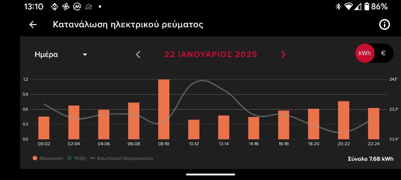

Βλέπω το διάγραμμα με τις καταναλώσεις ανά 2 ωρο 0,5-0,7 kwh και στο ενα δύωρο μέσα στο 24ωρο έχω μια εκτίναξη κατανάλωσης 1,2-1,5kwh, δεν εχει να κάνει με εξωτερική θερμοκρασία, μπορεί να γίνει αργά τη νύχτα, μπορεί να το κάνει και μεσημέρι, είναι λογικό ή να πειράξω τίποτα ;

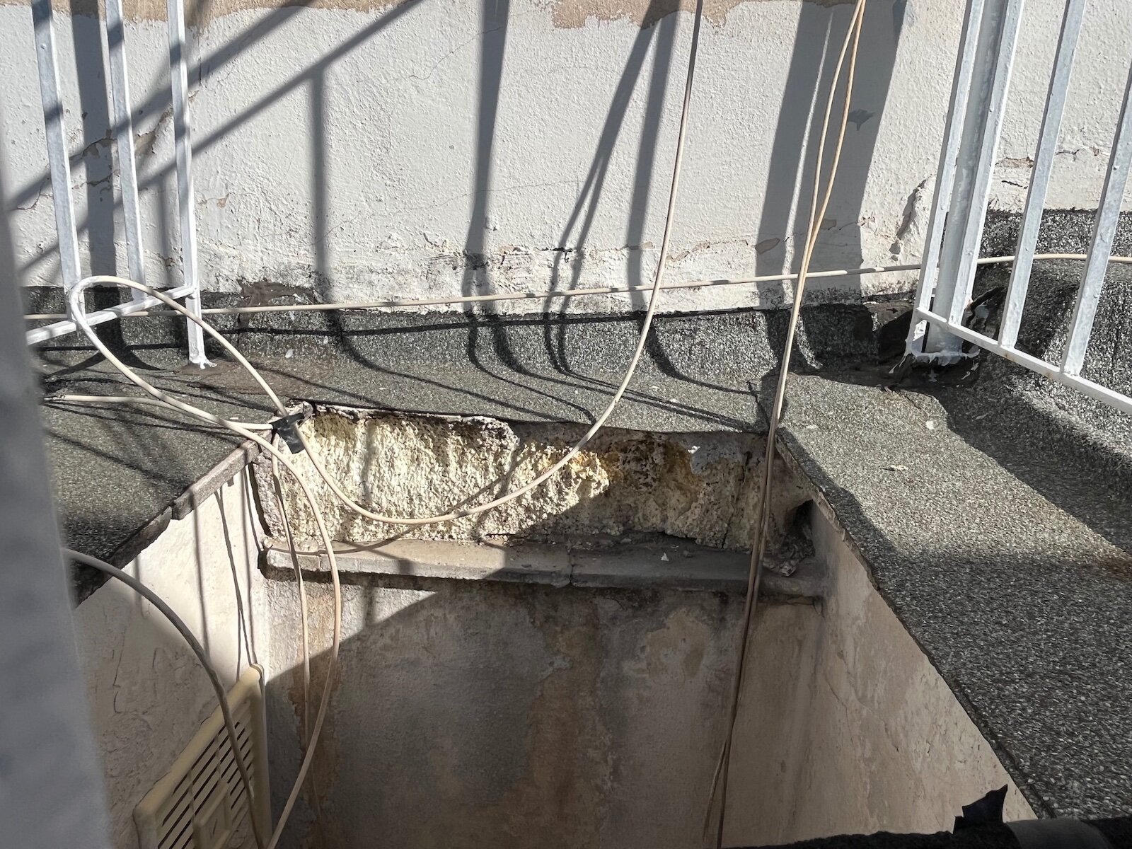

Κατόπιν αυτοψίας και κουβέντας με έναν μηχανολόγο, ανακάλυψα ότι η ταράτσα έχει πάνω από 10 πόντους φελιζόλ!
Το τσέκαρα και σε αλλά σημεία που είναι εκτεθειμένο το πλαϊνό, και είναι όντως παντού αυτό. Η πολυκατοικία είναι η πρώτη λέει ενός διάσημου εργολάβου και την είχε προσέξει (και φαίνεται). Με τα νέα στοιχεία, ο υπολογισμός δείχνει 5600 απώλειες, συνεπώς μια 6άρα αντλία θα με καλύπτει σίγουρα... Αλλά μάλλον μου φαίνεται θα πληρώσω μηχανολόγο να μου κάνει αυτόνομη μελέτη επί πληρωμή. Αν έχετε να προτείνετε παρακαλώ στείλτε μου DM.

Εχεις τιποτα ZNX με ηλιακο ή σκετο μποιλερ και ξεκιναει να ζεσταινει τα νερα η αντλια ?

Defrost λογικά κάνει η αντλία
@GiannisSol Δοχείο αδράνειας 60λιτ, δεν είναι συνδεμένο με νερά για άλλη χρήση .
13 λεπτά πριν, star_cruiser είπε
Κρατάει ιστορικό defrost στο μενού , θα δω ...
telegram-cloud-photo-size-4-5805403158682388108-y.jpg.14699e284eeebe651a774590fe12f2b5.jpg
Το περιοχή είσαι φίλε μου γιατί έχεις πολύ χαμηλή κατανάλωση. Με ενδοδαπεδια είσαι? Η καλοριφέρ? Εγώ το δίωρο έχω 2 KW/h μέσο όρο. Πιάνω βράδυ και τις 3 με 4 ίσως αν κατέβει πολύ η θερμοκρασία. Όλη την μέρα μέσο όρος 24 με 27 . Περιοχή Θράκη. Με σώματα καλοριφέρ

22 ώρες πριν, gtok34 είπε
Αθήνα , καλοκαίρι έχουμε, σήμερα έφτασε 17,5 βαθμούς, στα κρύα έχω γύρω στις 15kw την ημερα, 4xfancoil  και 2 πετσετοκρεμάστρες που μια χαρά ζεστάινουν τα μπάνια με 38° νερά.
