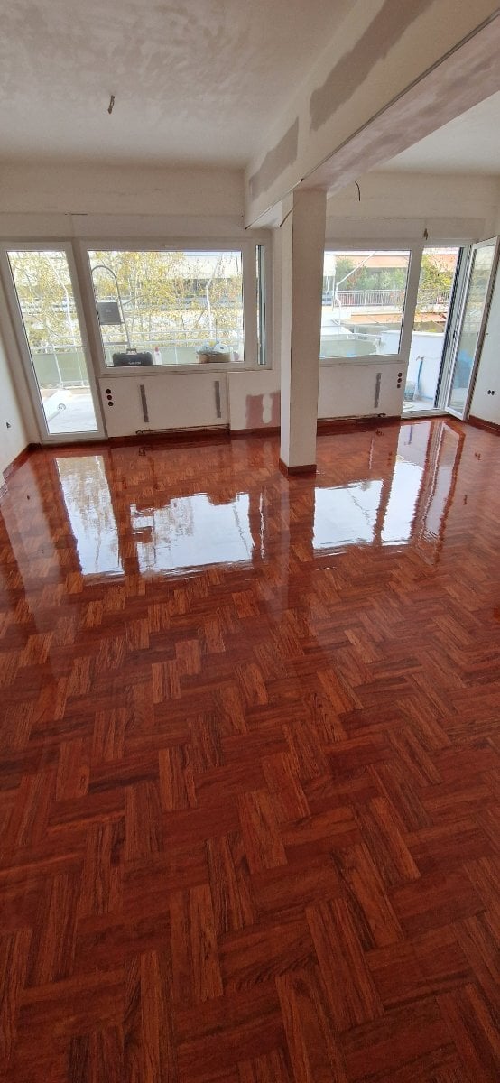

Δύο σώματα στο σαλόνι είναι τέρατα (τύπου τριπλά 0.8Χ1.40) γιατί όπως εξήγησα είναι βορινό και έχει μόνο παράθυρα σαν θερμοκήπιο. Αν δεν είχαν θερμοστατικές το σαλόνι θα είχε 25 βαθμούς ξέρωγω.

Εμείς είχαμε την επιλογή όταν έγινε η ανακαίνιση να ξηλώσουμε όλα τα πατώματα αλλά δε θέλαμε, ώστε να μπει υποδαπέδια. Είχαμε επίσης αγοράσει μόλις πριν 2 χρόνια ακριβά κλιματιστικά που δε θα είχαμε τι να τα κάνουμε οπότε δεν άξιζε η αγορά fancoils, συνεπώς πήραμε μεγάλα kermi σώματα, νομίζω η σύντροφος μου τρόμαξε τον μηχανικό λέγοντας του ότι είναι κρυουλιάρα και έβαλε ο μηχανικός τα μεγαλύτερα σώματα που χωρούσαν σε κάθε δωμάτιο. Τα σώματα βέβαια είναι αρκετά όμορφα ειδικά αυτά με την τελείως flat όψη. Επίσης τα kermi έχουν μια λειτουργία που ζεσταίνουν πρώτα την μπροστά όψη και ίσως βοηθάει; Δε ξέρω.
Πάντως είχε γίνει ενεργειακή επιθεώρηση, βγάλαμε τις ανάγκες του σπιτιού και σίγουρα τις υπερκαλύψαμε.

Αυτή είναι η βορινή πλευρά και η μόνη στην οποία δε θα χρειαζόταν κρεμαστή σκαλωσιά για την μόνωση. Η μόνωση υπολογίσαμε ότι θα ήθελε κάπου 15-20 χρόνια να βγάλει τα λεφτά της, οπότε δε την κάναμε.
Πολύ καλά έκανες, γι'αυτό και σου αποδίδει έτσι. Εγώ δεν πείραξα το κύκλωμα, δεν μπορούσα να δηλώσω τα πάντα και να περνάω σωλήνες και γυψοσανίδες. Ήταν στα πλαίσια του εξοικονομώ με εμάς να κατοικούμε μεσα
Την καλύτερη δουλειά κάνατε. Τα δάπεδα αυτά είναι έργα τέχνης δεν γίνονται πλέον.
