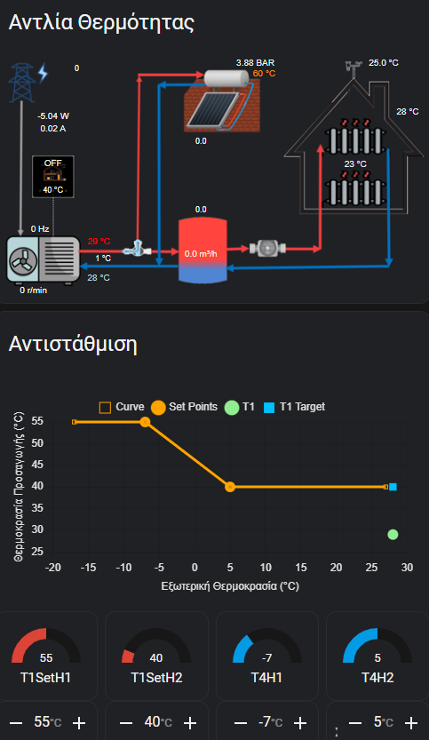

dm_mlnk Δημοσ. 6 Μαϊου Δημοσ. 6 Μαϊου Καλυτερα να μπει στον κεντρικό πίνακα αρκει να εχει χωρο για μελλοντικες πιθανες επεκτασεις αλλα και για αερισμο του ραγουλικού. Μιας και μπαινουμε στην καλοκαιρινη σεζον και αποχαιρεταμε την θερμανση απο τις Α.Θ. ασ μοιραστω το dashboard απο Home Assistant απο μια νεα δουλεια που κανουμε τώρα και δεν εχει ολοκληρωθεί και δεν εχει λειτουργησει λογω καλοκαιρίας. Προκειται για μια monoblock Midea R290 μεσω Modbus. Τα δεδομενα γινεται καταγραφη και απεικονιση σε graffana για ποιοτικη αναλυση δεδομενων. Η εφαρμογη της midea δεν δινει την επιλογη απομακρυσμενης αλλαγης μεσω App της custom καμπυλης αντιταθμισης (Curve: 9) αλλα και να το εκανε θελουμε να καταγραφει η οποια ρυθμιση με το οποιο αποτελεσμα εχει , ετσι και μπηκε το Home assistant για time series δεδομενα. 6 2
fylatos Δημοσ. 7 Μαϊου Δημοσ. 7 Μαϊου 15 ώρες πριν, dm_mlnk είπε Καλυτερα να μπει στον κεντρικό πίνακα αρκει να εχει χωρο για μελλοντικες πιθανες επεκτασεις αλλα και για αερισμο του ραγουλικού. Μιας και μπαινουμε στην καλοκαιρινη σεζον και αποχαιρεταμε την θερμανση απο τις Α.Θ. ασ μοιραστω το dashboard απο Home Assistant απο μια νεα δουλεια που κανουμε τώρα και δεν εχει ολοκληρωθεί και δεν εχει λειτουργησει λογω καλοκαιρίας. Προκειται για μια monoblock Midea R290 μεσω Modbus. Τα δεδομενα γινεται καταγραφη και απεικονιση σε graffana για ποιοτικη αναλυση δεδομενων. Η εφαρμογη της midea δεν δινει την επιλογη απομακρυσμενης αλλαγης μεσω App της custom καμπυλης αντιταθμισης (Curve: 9) αλλα και να το εκανε θελουμε να καταγραφει η οποια ρυθμιση με το οποιο αποτελεσμα εχει , ετσι και μπηκε το Home assistant για time series δεδομενα. Μέσω πρωτοκόλλου opentherm;
dm_mlnk Δημοσ. 7 Μαϊου Δημοσ. 7 Μαϊου 1 ώρα πριν, fylatos είπε Μέσω πρωτοκόλλου opentherm; οχι μεσω modbus-rtu , Η λειτουργικότητα ειναι ως εξής: Ο Home Assistant server ειναι συνδεδεμενος με ενα modbus to ethernet adapter της waveshare και μεσω Modbus Registers εχει ελεγχο σε ολες τις ρυθμισεις (user and installer). και σε ολα τα στατιστικά. To Home assistant συλλεγει στατιστικα και απο α) τοπικό μετεωρολογικο σταθμό β) απο δικτυο εσωτερικων αισθητηρων θερμοκρασίας και υγρασίας. γ) Απο Ανοιχτα/κλειστα παραθυρα-ρολα-πατzουρια/ρολα απο το συστημα συναγερμού Τα στατιστικα καταγραφονται και αναλογα την συμπεριφορα του χωρου και των περιβαντολογικων συνθηκων επιδραει στις ρυθμισεις τις αντλιας. (π.χ. αν εχει ανοιχτα παραθυρα/ρολα/πορτες για αρκετη ωρα τοτε δεν εχει νοημα να λειτουργει η θερμανση σε προβλεπομενη καμπυλη , τοτε ισως να κατεβαζει Εξερχομενα νερα θερμοκρασία και οταν κλεισει το σπιτι να επαναφερει η να μπουσταρει για να ισορροπισει θερμοκρασιακα ο χωρος σε συναρτηση παντα με εσωτερικη/εξωτερικη θερμοκρασία και θερμοκρασια στοχου εντος της οικιας).
mechpanos Δημοσ. 7 Μαϊου Δημοσ. 7 Μαϊου Όταν λέμε στο θέμα Smart Home ότι στο home assistant μπορείς να κάνεις παπάδες μας μας κοροϊδεύουν μερικοί αλλά ορίστε! Αυτοματισμός σε άλλο επίπεδο, με ενοποίηση με συστήματα τρίτων κατασκευαστών, κλπ. Φοβερή δουλειά μπράβο! Και σε αισθητικό επίπεδο, πολύ ωραία τα γραφικά. Η καμπύλη ελέγχεται από το HA ή είναι μέσα στην αντλία και προβάλλεται στο ΗΑ κάνοντας boost - decrease όταν χρειάζεται; 1
dm_mlnk Δημοσ. 7 Μαϊου Δημοσ. 7 Μαϊου 14 λεπτά πριν, mechpanos είπε Η καμπύλη ελέγχεται από το HA ή είναι μέσα στην αντλία και προβάλλεται στο ΗΑ κάνοντας boost - decrease όταν χρειάζεται; Να εισαι καλα για τα καλα σου λογια. Αυτοι που κοροιδευουν δεν θα ξερουν οτι πλεον επαγγελματικα συστηματα αυτοκατισμου κτιριων και BMS εχουν frontend απο home Assistan για λογους ενοοιησης αλλα και δυναμικου front end. Τι να κανουμε το Open source community ειναι στα καλυτερα του σε αυτο το τομέα σε σχεση με τους στρυφνους κατασκευαστους με τα κλειστα τους συστηματα αλλα και τα πανακριβα τυποποιημενα πρωτυπα. Στο θεμα μας τωρα , η καμπυλη ελεγχεται οπως σωστα λες μεσα απο το Home assistant και γινονται μικρορυθμισεις δυναμικα αναλογα τις εξωτερικες και εσωτερικες συνθηκες. Επισης θα προσαρμοζεται και για χρονοπρογραμμα , ημερας/νυχτς/θπνου. Δυστυχως η midea δεν εχει το καλουδι "offset" που εχει daikin και αλλες ωστε να ηταν πιο βατη η αλλαγη για περιπτωση χρονοπρογραμματος. Θα μπορουσε βεβαια να γινει και με επιλογη θερμοκρασια στοχου δωματιου αλλα δεν παιζει παντα γραμμικα σε ολες τις εγκαταστασεις και ετσι εχω καταληξει στην αλλαγη ρυθμισεων καμπυλης δυναμικα επειτα απο καταγραφη συμπεριφορας. Για να πουμε και αυτο , το να βελτιστοποιησεις την λειτουργια μιας Α.Θ. απαιτει πολλες μικρες αλλαγες με πολλες καταγραφες των εξωτερικων παραμετρων (θερμοκρασιες, απωλειες, συμπεριφορα χωρου ,ενοικων κλπ). 1
