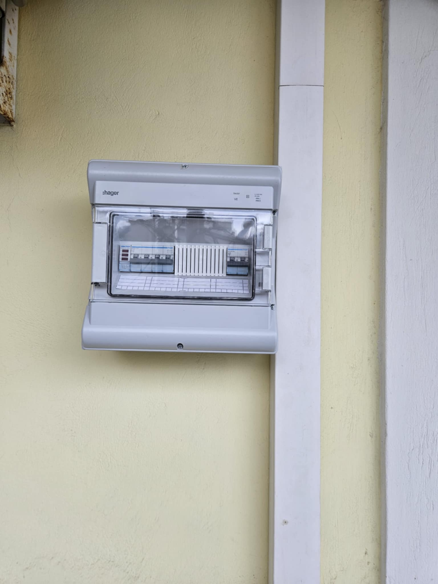

hero_nikolas Δημοσ. 13 Μαϊου Δημοσ. 13 Μαϊου Ξεκινησαμε σιγα σιγα , το πινακακι στο μπαλκονι ειναι ετοιμο και εχει Μικρό αυτόματο 16Α 4P L+N για 5x2,5m. και Μικροαυτόματο 16Α 2P L+N GIA 3X2,5m2 καλωδια ΝΥΥ EIVV-U μονοκλωνα μεσα σε σπιραλ . Εχω παραγγειλει και τον Shelly 3EM-63W Gen3 νεο μοντελο μετρητη τριφασικος το προηγουμενο ειναι out of stock και μαλλον παει για καταργηση . Πληροφοριακα στην σελιδα τους εαν το βαλεις στο καλαθι αγορων και δεν το αγορασεις αλλα το αφησεις εκει μετα απο 2 μερες σου στελνουν email με 10% εκπτωση. Σε λιγες μερες θα ερθουν να αλλαξουν τα σωματα με καινουργια πανελ μεγαλυτερα και να τελειωσουμε το υδραυλικο κομματι απο το κολεκτερ προς την αντλια . Ερωτηση , οι σωληνες θα τρεξουν πανω απο το σoβατεπι να τους κλεισω σε κουτι ή να τους αφησω ανοικτους να εχω περισσοτερη ζεστη ? 3
