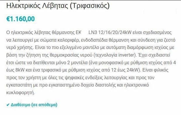

Εχει φίλος μου Ηλεκτρολεβητα και του έρχεται κάτι πεντακοσαριά ρεύμα και μήπως ξερει κανείς μπας και τον ρυθμίσει σωστά και να καίει λιγότερο,γιατί τον δουλεύει σαν λέβητα πετρελαίου

13 λεπτά πριν, hp8 είπε
24kw... χρειάζεται υποσταθμός της ΔΕΗ για να ανάψει 😂😂.
Σε μερικά μοντέλα μπορείς να ορίσεις την μέγιστη ισχύ από το μενού ή κατά την διάρκεια της σύνδεσης από τις κλεμες που συνδέει ο εγκαταστατης (συνήθως βήματα των 2 ή 3 kw). Χρειάζεται να αφήσεις αρκετή ισχύ από τα 8kva μιας τυπικής μονοφασικης για να λειτουργήσουν και άλλες ενεργοβορες συσκευές χωρίς να έρθουν τα σκοτάδια. Αυτό είναι μεγάλο μειονέκτημα, πρέπει να έχεις το νου σου πριν ανάψεις φούρνο ή θερμοσίφωνο μέσα στο χειμώνα.

1 ώρα πριν, verlemakos είπε
Γιατί σου φαίνεται παράξενο; Οι μονοφασικές παροχές είναι 8kVA ή 12kVA, ενώ οι τριφασικές από 15-250kVA (συνήθως στις οικιακές έως 35kVA). Στο χωριό έχουμε διζωνικό 3Φ 35kVA ένεκα των θερμοσυσσωρευτών που είχαμε από το 1982 για 15 σχεδόν χρόνια.

2 ώρες πριν, verlemakos είπε
αν δεις όλη την περιγραφή  τα 24kw αναφέρονται σε 3φασικη εγκατάσταση  οπότε είναι εφικτό σε σπίτι Αυτό δεν σημαίνει ότι υποστηρίζω μια τέτοια κατασκευή λόγο του βαθμού απόδοσης που κατατι μικρότερος από αυτό που του δίνεις Έβαλα τη φωτο μόνο για διευκρίνηση Κάποτε στο ανατολικό μπλοκ είχαν αρκετή εφαρμογή με την ονομασία ηλ λέβητες ιόντων αν δεν κάνω λάθος Στην  Ασία τους έβαζαν ως ατομικούς δωματίων τύπου  ενδοδαπεδιας

5 λεπτά πριν, hp8 είπε
Τώρα που λες για λέβητες ιόντων, θυμάμαι ότι είχαν κάνει σουξέ και στην Ελλάδα πριν αρκετά χρόνια, αλλά δεν έτυχε να δω από κοντά τέτοια συσκευή εγκατεστημένη.
Γνωρίζω ότι στο πρώην ανατολικό μπλοκ χρησιμοποιούσαν ηλεκτρική ενέργεια για θέρμανση, το ίδιο είχα διαπιστώσει και πριν από περίπου 20 χρόνια που είχα μείνει στην επαρχία στην ΒΔ Γαλλία για κάποιες εβδομάδες. Ηλεκτρική θέρμανση με θερμοπομπους. Σε ερώτηση μου για το κόστος θέρμανσης, μου απάντησαν ότι ήταν προσιτό. Οπουδήποτε ταξιδευες με το τρένο έβλεπες ανεμογεννήτριες να γυρνάνε, πιθανόν να υπήρχε και φτηνή ενέργεια από πυρηνικά εργοστάσια. Καθαρή θέρμανση χωρίς τερτιπια και έξοδα για συντήρηση, αλλά για άλλες εποχές και άλλες χώρες.
