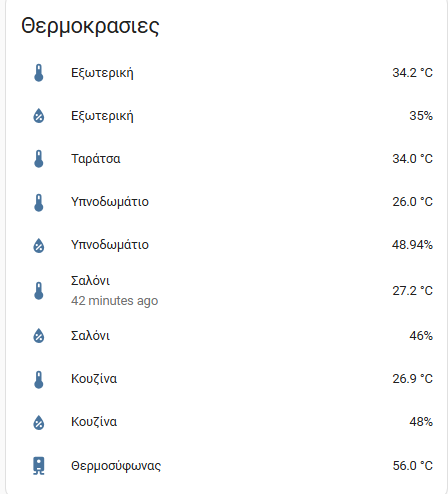

NOODLE Δημοσ. 14 Ιουλίου Δημοσ. 14 Ιουλίου (επεξεργασμένο) Στις 7/7/2025 στις 1:16 ΜΜ, sndev είπε Όχι κάτι το ουσιαστικό. Νομίζω ότι αν το ρίξω κάπου στους 11–13°C, αρχίζει να εμφανίζεται κάποια υγροποίηση στις πετσετοκρεμάστρες. Ρίξε μια ματιά στις υγρασίες αυτή τη στιγμή Εμφάνιση κρυμμένου περιεχομένου Εγώ έβαλα στους 16 τα νερά το σπίτι ήταν τέλειο εάν θερμοκρασία αλλά παρατήρησα κάτω από το χαλί του μπάνιου μαζεμένη υγρασία Οπότε έπαιξα στους 18 και τσίμπησα ελαφρώς πάνω την θερμοκρασία. Edit επίσης έχω πολλά start/stop μέσα στη μέρα στο δροσισμο. Πώς μπορώ να τα αποφύγω; Επεξ/σία 15 Ιουλίου από NOODLE
