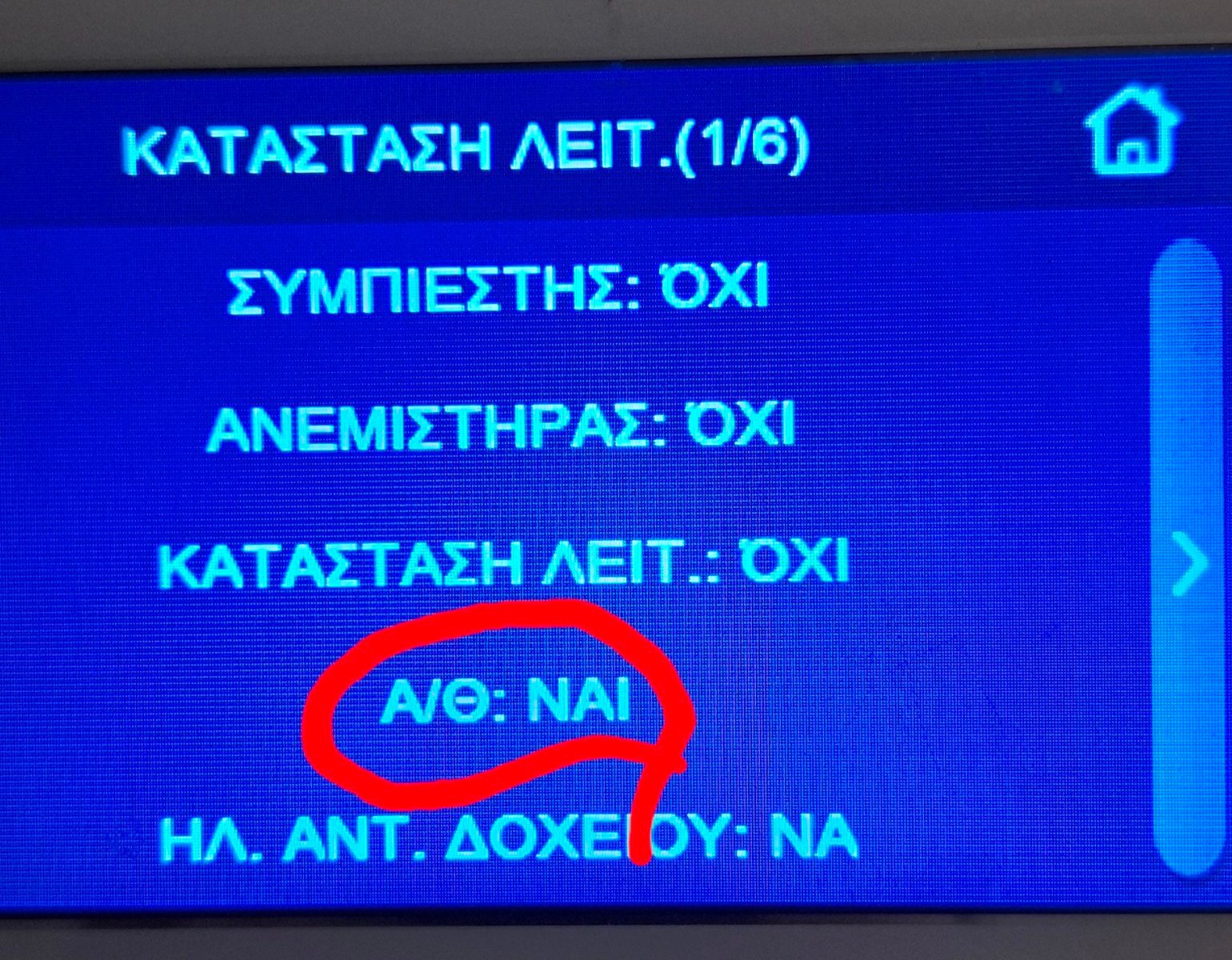

pavloa Δημοσ. Παρασκευή στις 09:00 πμ Δημοσ. Παρασκευή στις 09:00 πμ 9 ώρες πριν, Vidrinio είπε Φέτος δεν την δοκίμασα ακόμη αλλά πέρυσι κανονικά δούλευε Σε εμένα πάντως δεν δουλεύει σωστά. Εχω κλείσει την αντιστάθμιση, εχω κατεβάσει λίγο τα νερά και την δουλεύω μέσω της επιθυμητής θερμοκρασίας χώρου από το χειριστήριο. Περιμένω και τον τεχνικό να έρθει την άλλη βδομάδα να δω τι θα μου πει.
Vidrinio Δημοσ. Παρασκευή στις 11:39 πμ Δημοσ. Παρασκευή στις 11:39 πμ Αν η εξωτερική θερμοκρασία είναι στους 20 βαθμούς λογικά να μην σε ζεσταίνει τα νερά αρκετά και να νομίζεις ότι δεν δουλεύει η αντλία αυτός είναι ο σκοπός της αντιστάθμισης ,όσο πέφτει η θερμοκρασία να ανεβαίνει η θερμοκρασία από τα νερά και να ζεσταίνονται τα σώματα ενώ ο άλλος τρόπος είναι όπως δούλευαν οι λέβητες ορίζεις την θερμοκρασία νερών ας πούμε στους 50 βαθμούς και δουλεύεις η αντλία μέχρι να πιάσει τους 50 βαθμούς και την κρατάει σταθερή μέχρι να πιάσει την επιθυμητή θερμοκρασία χώρου ας πούμε τους 22,στους 22,5 θα σταματήσει και μόλις πέσει στους 21,5 θα ξανά ξεκινήσει για αυτο μάλλον έχεις την εντύπωση ότι δεν δουλεύει

pavloa Δημοσ. Παρασκευή στις 07:29 μμ Δημοσ. Παρασκευή στις 07:29 μμ 7 ώρες πριν, Vidrinio είπε Αν η εξωτερική θερμοκρασία είναι στους 20 βαθμούς λογικά να μην σε ζεσταίνει τα νερά αρκετά και να νομίζεις ότι δεν δουλεύει η αντλία αυτός είναι ο σκοπός της αντιστάθμισης ,όσο πέφτει η θερμοκρασία να ανεβαίνει η θερμοκρασία από τα νερά και να ζεσταίνονται τα σώματα ενώ ο άλλος τρόπος είναι όπως δούλευαν οι λέβητες ορίζεις την θερμοκρασία νερών ας πούμε στους 50 βαθμούς και δουλεύεις η αντλία μέχρι να πιάσει τους 50 βαθμούς και την κρατάει σταθερή μέχρι να πιάσει την επιθυμητή θερμοκρασία χώρου ας πούμε τους 22,στους 22,5 θα σταματήσει και μόλις πέσει στους 21,5 θα ξανά ξεκινήσει για αυτο μάλλον έχεις την εντύπωση ότι δεν δουλεύει Την δοκίμασα οταν έξω είχε 12-13 βαθμούς.. όσες προσπάθειες έκανα δεν δουλεύει η αντιστάθμιση.. 2 μέρες και δε δούλευε.. το μονο που ήταν on αυτές τις δύο μέρες ήταν στην φωτο το υπογραμμησμεμο τα υπόλοιπα ήταν στο off. Περιμένω τον τεχνικό μήπως υπάρχει κάποια λύση. Προς το παρόν έχω κατεβάσει τα νερά στους 40 βαθμούς και την δουλεύω όπως τους λέβητες.

Vidrinio Δημοσ. Παρασκευή στις 09:16 μμ Δημοσ. Παρασκευή στις 09:16 μμ 1 ώρα πριν, pavloa είπε Την δοκίμασα οταν έξω είχε 12-13 βαθμούς.. όσες προσπάθειες έκανα δεν δουλεύει η αντιστάθμιση.. 2 μέρες και δε δούλευε.. το μονο που ήταν on αυτές τις δύο μέρες ήταν στην φωτο το υπογραμμησμεμο τα υπόλοιπα ήταν στο off. Περιμένω τον τεχνικό μήπως υπάρχει κάποια λύση. Προς το παρόν έχω κατεβάσει τα νερά στους 40 βαθμούς και την δουλεύω όπως τους λέβητες. Εγώ την άναψα σήμερα και δούλεψε κανονικά,κανονικά πρέπει και ο συμπιεστής και ο ανεμιστήρας να είναι και η κατάσταση λειτουργίας να είναι θέρμανση ,στην λειτουργία στην κατάσταση το έχεις θέρμανση ή ΖΝΧ και θέρμανση;
pavloa Δημοσ. Παρασκευή στις 09:20 μμ Δημοσ. Παρασκευή στις 09:20 μμ 2 λεπτά πριν, Vidrinio είπε Εγώ την άναψα σήμερα και δούλεψε κανονικά,κανονικά πρέπει και ο συμπιεστής και ο ανεμιστήρας να είναι και η κατάσταση λειτουργίας να είναι θέρμανση ,στην λειτουργία στην κατάσταση το έχεις θέρμανση ή ΖΝΧ και θέρμανση; Για αυτό λέω οτι δεν δουλεύει η αντιστάθμιση. Ακόμη και στο 27 ανέβασα την θερμοκρασία μπας και συγκινηθεί λειτουργήσει αλλά τίποτα. Μόνο θέρμανση το εχω... την άλλη βδομάδα θα έρθει ο τεχνικός να συνδέση την αντλία με το μποιλερ και τότε θα το γυρίσουμε ζνχ και θέρμανση.
Vidrinio Δημοσ. Παρασκευή στις 10:00 μμ Δημοσ. Παρασκευή στις 10:00 μμ 33 λεπτά πριν, pavloa είπε Για αυτό λέω οτι δεν δουλεύει η αντιστάθμιση. Ακόμη και στο 27 ανέβασα την θερμοκρασία μπας και συγκινηθεί λειτουργήσει αλλά τίποτα. Μόνο θέρμανση το εχω... την άλλη βδομάδα θα έρθει ο τεχνικός να συνδέση την αντλία με το μποιλερ και τότε θα το γυρίσουμε ζνχ και θέρμανση. Κάτι γίνεται με την ρύθμιση εγώ από τη 1 που την άναψα μέχρι στις 9 έκαψα 5kw με εξωτερική θερμοκρασία 10 βαθμούς
pavloa Δημοσ. Παρασκευή στις 10:03 μμ Δημοσ. Παρασκευή στις 10:03 μμ 1 λεπτό πριν, Vidrinio είπε Κάτι γίνεται με την ρύθμιση εγώ από τη 1 που την άναψα μέχρι στις 9 έκαψα 5kw με εξωτερική θερμοκρασία 10 βαθμούς Μήπως φταίει που κάνει σταρτ στοπ η δικιά μου και έχει κάψει τόσο?
