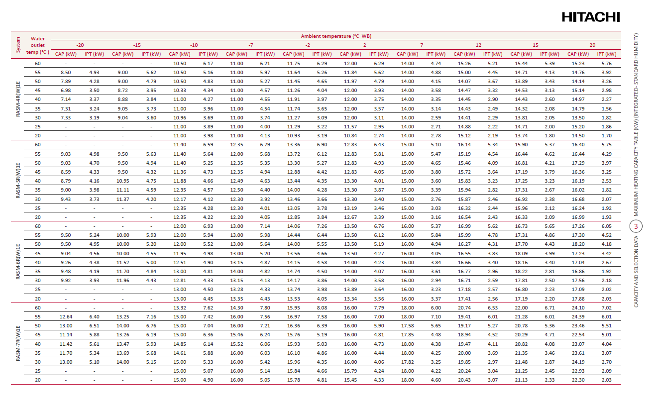

Επειδή είναι με εξοικονομώ και θα μπει θερμοπρόσοψη δεν θα έχω πλήρη εικόνα.
Εδώ έχουμε έναν πίνακα αποδόσεων που μου έστειλε η Hitachi για όποιον ενδιαφέρεται

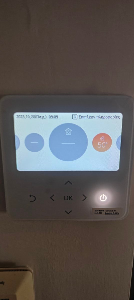

Αντλία lg. Την ενεργοποιησαμε προχτές. Ίσως να είναι χαζή η ερώτηση μου. Ο πίνακας έτσι πρέπει να μένει; συνέχεια ανοιχτός- φωτεινός;  δεν κλείνει σαν τα κινητά! Να μαυρίζει η οθόνη; χαχααα
Τώρα έχω μόνο ενεργοποημενο το ζεστό νερό χρήσης.. όχι τα σώματα..
1 ώρα πριν, ALXIOA είπε
 Έτσι είναι
19 ώρες πριν, ALXIOA είπε
Στις ρυθμίσεις υπάρχει προφύλαξη οθόνης να την ενεργοποιήσεις που σου κατεβάζει τη φωτεινότητα. Επίσης εκει μπορείς να ενεργοποιήσεις την αυτόματη επιστροφή στην αρχική οθόνη. Αυτή που βλέπεις αν πατήσεις το κουμπί της επιστροφής.
1 ώρα πριν, giorgos-13 είπε
thanks bro. θα το δοκιμασω ..
