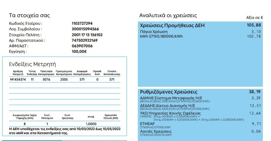

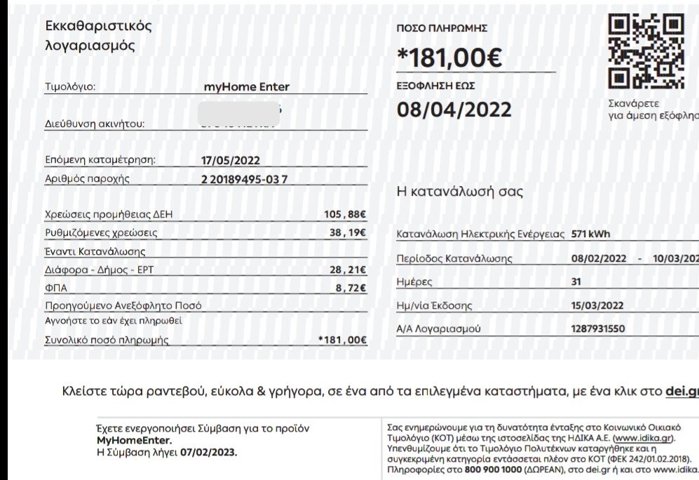

Ηρθε τελικα ο 1ος λογαριασμός και εγινε αυτο που ειχα προανεφερει σε παλιότερο ποστ μου.
Δλδ ασχετος που είμαι στην ΔΕΗ απο 8/2 και η ένδειξη εκείνη την ημέρα ηταν 2742(και τους την πηγα στο καταστημα στην αιτηση) ,η ΔΕΔΔΗΕ δεν ηρθε στην ουσια ποτε να κανει καταμέτρηση τελικη και εδωσε στην παλια μου εταιρεία, την τελευταία εκκαθαριστικη που ειχε δωσει στις 17/1, δλδ 2505.
Οποτε γι αυτό και μου έβγαλε να δωσω ενδειξη 10-15/3. Μετρησε εικονικό 2μηνο...ενω βέβαια στον επίσημο λογαριασμό φαινεται εκκαθαριστικος για εναν μηνα(εδωσα καταμέτρηση στο Δεδδηε, εξου και ο εκκαθαριστικος)
Κατα τα τ αλλα περιέργος για 2μηνο κατεγραψα λιγες Kwh αναλογα με παλαιοτερες καταμετρησεις, δλδ ανα παει ετσι θα εχω στο 4μηνο πρωτη φορα στα 2 χρονια που ειμαι εδω κατω απο 1200,συνηθως ειχα 1300-1400-1600 περιπου, γι αυτό και ειπα να παω στο enter. Τώρα ο χρονος θα δειξει αν έκανα σωστη επιλογή... Περιμενω εν τω μεταξύ να μπει και ο νυχτερινος μετρητης... Αν και αισθανομαι μια καποια "σίγουρια" με την σταθερότητα...
Ειδωμεν...
