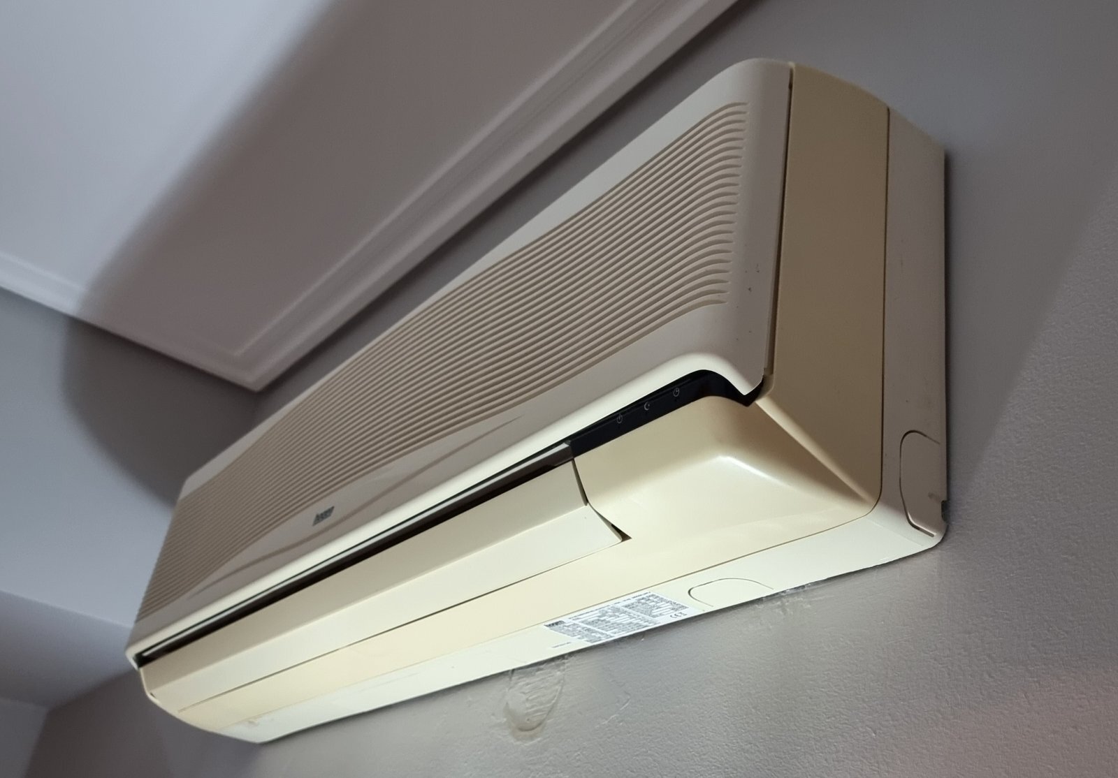

58 λεπτά πριν, Giannis Vs είπε
Πως το βλέπουμε αυτό;
Ιδανικά ηλεκτρολόγο. Το υπάρχον 18αρι από πού παίρνει ρεύμα;

2 ώρες πριν, liakjim είπε
Όχι από πρίζα
1 λεπτό πριν, Giannis Vs είπε
Όχι από πρίζα
Λογικά πάει στο μπουάτ. Κοίτα λίγο τις ασφάλειες σου. Λέει καμία air-condition; Αν ναι, πόσα αμπέρ είναι;

1 ώρα πριν, liakjim είπε
Δεν γράφει κάτι στις ασφάλειες. Αν υο βάλω μπροστά και αρχίσω και υις ανεβοκατεβαζω μια μια δε θα το βρω;
2 ώρες πριν, Giannis Vs είπε
Ναι... Άλλα πρόσεξε μην έχεις και άλλες καταναλώσεις στην ίδια ασφάλεια (και στους ίδιους αγωγούς - καλώδια). Επίσης κατα πάσα πιθανότητα είναι τουλάχιστον 16Α.
Αν είναι μόνο το AC στον μικροαυτόματο και με διατομή 2,5 mm2 το συζητάμε...
