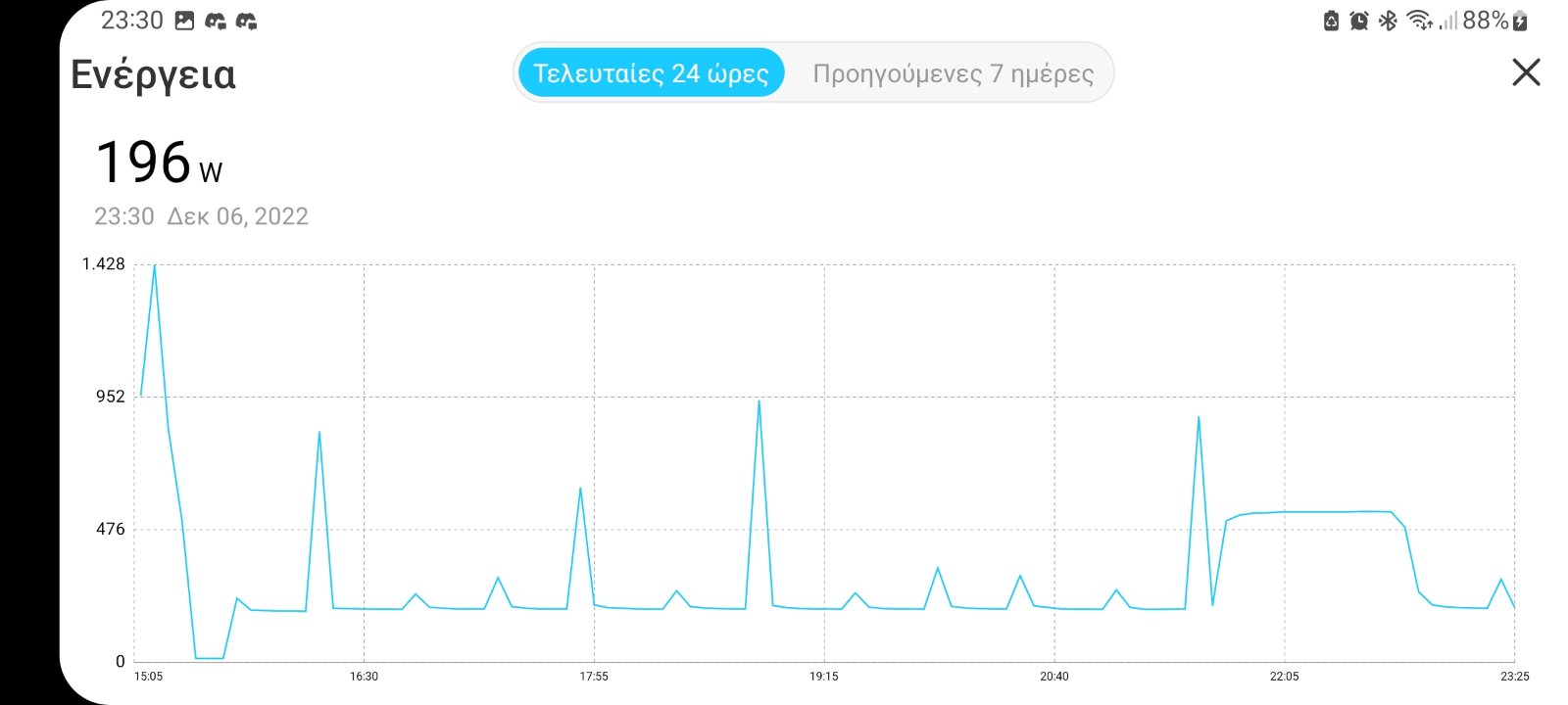

Πρώτη μετά χρήσης του Midea xtreme save lite 12.000btu σε συνεργασία με Toshiba edge σε σπίτι 70τμ. Βρίσκονται σε ενιαία σαλοκουζινα κοντά στα 45tm με τα 2 δωμάτια ανοιχτά. Βάζω τα παρακάτω που ακόμα πειραματιζομαι.  21high με Follow me.
Στην αλλαγή μετα τις 9 μισή άλλαξα θέση στο τηλεκοντρόλ γιατί θεωρούσα ότι ίσως επηρεάζοταν απο το toshiba(μαλλον ρευμα αερα). Επίσης τα σκαμπανεβασματα ήταν μ.ο για 1 2 λεπτά και ξανα έπεφτε. Και το σπίτι ξεκίνησε κρύο σχετικά.
Από τις 4 το σπίτι είναι στους 22.3 βαθμούς (ιδανική θερμοκρασίαγια μένα.) Και η εξωτερική έπαιξε από τους 11-12 με 8.5 τωρα.
 Υγ. Το Toshiba είτε μόνο του(χθες έκλεισα το βράδυ το midea) είτε σε συνάρτηση μαζί του παίζει σταθερά 250 με 300 watt. Που θα πει ότι είμαι τώρα 24ωρο έχει κάψει κοντά στις 7.5kw σε σχέση με το toyotomi izuru που ήμουν σταθερά πάνω από 16kw.

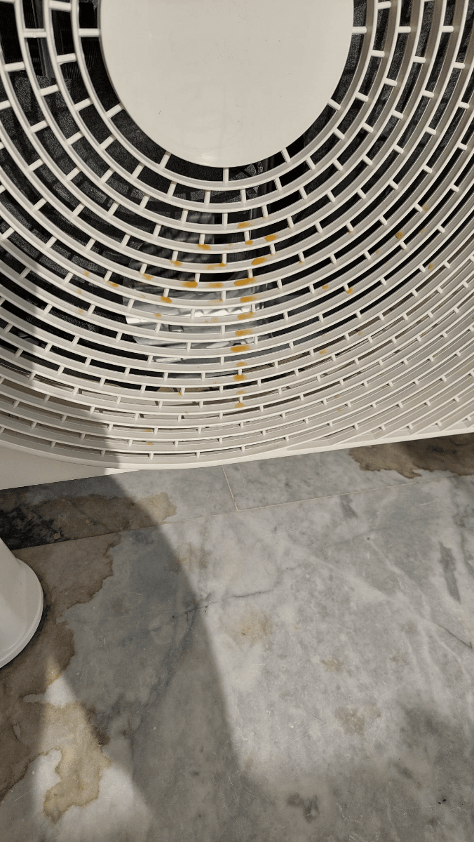

6 ώρες πριν, Nasos23_ είπε
Καλησπέρα παιδιά, δεν έχει κλείσει μια βδομάδα τοποθέτησης toshiba yukai 16. Τι μπορεί να είναι;
Το ίδιο κάνει καιρό δικό μου και είχα διαβάσει και κάποιον άλλον ιδιοκτήτη εδώ μέσα που είχε παρατηρήσει το ίδιο φαινόμενο. Μάλλον έχει να κάνει με σκόνη -υγρασία.

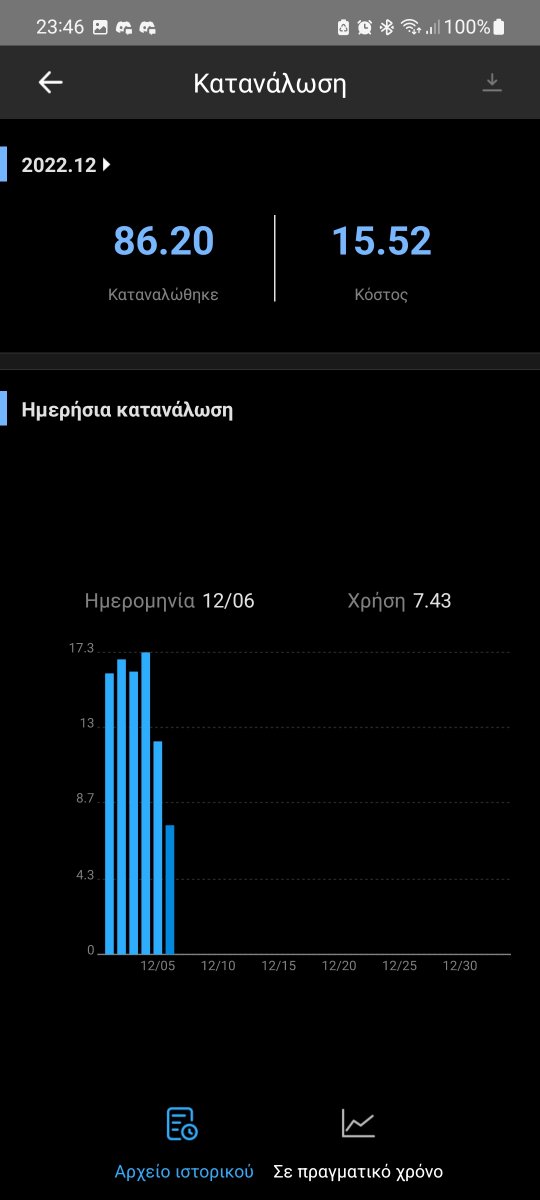

5 ώρες πριν, Papaf είπε
Καλησπέρα φίλε μου λόγω έλλειψης χρόνου χρόνου αργώ να απαντήσω.ναι από Βέροια είμαι αλλά τώρα μένω έξω από την Θεσσαλονίκη. πολύ καλή κατανάλωση μακάρι να πάει έτσι και στα κρύα και να έχεις ζέστη.μια ερώτηση το διάγραμμα πως το βγάζεις μιας και εγώ έχω sonoff αλλά μου είπαν ότι δεν μπορώ να το κανω
Το πάνω διάγραμμα του midea είναι από tapo p110. Το κάτω χωρίς τα διαγράμματα,αλλά με στιγμιαία και καθημερινή συνολική είναι από sonoff pow2.
*Ερώτηση που τωρα μου ήρθε. Απο τη στιγμή που έχω ξεχωριστή γραμμή ρεύματος για το 18αρι Toshiba Edge και ανάμεσα έχω συνδέσει το sonoff. Αν το βγάλω και προσθέσω μια πρίζα θηλυκο αρσενικό και βάλω μια tapo πάνω θα έχω θέμα? 3.500kwh και 16A λεει το tapo.*

2 ώρες πριν, Dask92 είπε
Τι θέλεις να πετύχεις; Μέτρηση κατανάλωσης να φανταστώ; Θα προτιμούσα μία λύση με επαγωγική μέτρηση (π.χ. Shelly EM), διότι δε ξέρω τι snubber έχουν μέσα (και ΑΝ έχουν) τα TAPO. Αυτό θέλω κι εγώ να εφαρμόσω στο δικό μου Edge (22.000 BTU/h) κάποια στιγμή. Οκ λίγο πιο ακριβό από TAPO , αλλά πιο ασφαλής και σίγουρη λύση.
8 ώρες πριν, Dask92 είπε
Έτσι όπως το λες το έχω κάνει σε ένα 9αρι αλλά δεν θα το τολμούσα να το βάλω σε ένα κλιματιστικό μεγαλύτερης ισχύος, παρόλο που στην πράξη οι πιθανότητες αστοχίας είναι πολύ μικρές. Δεν ξέρω αλλά δεν μου εμπνέει ιδιαίτερη εμπιστοσύνη το πραγματικά πολύ μικρό μέγεθος της tapo. Όπως λέει και ο @Haldol@ θα προτιμούσα ένα Shelly em ή ένα sonoff pow r3.
