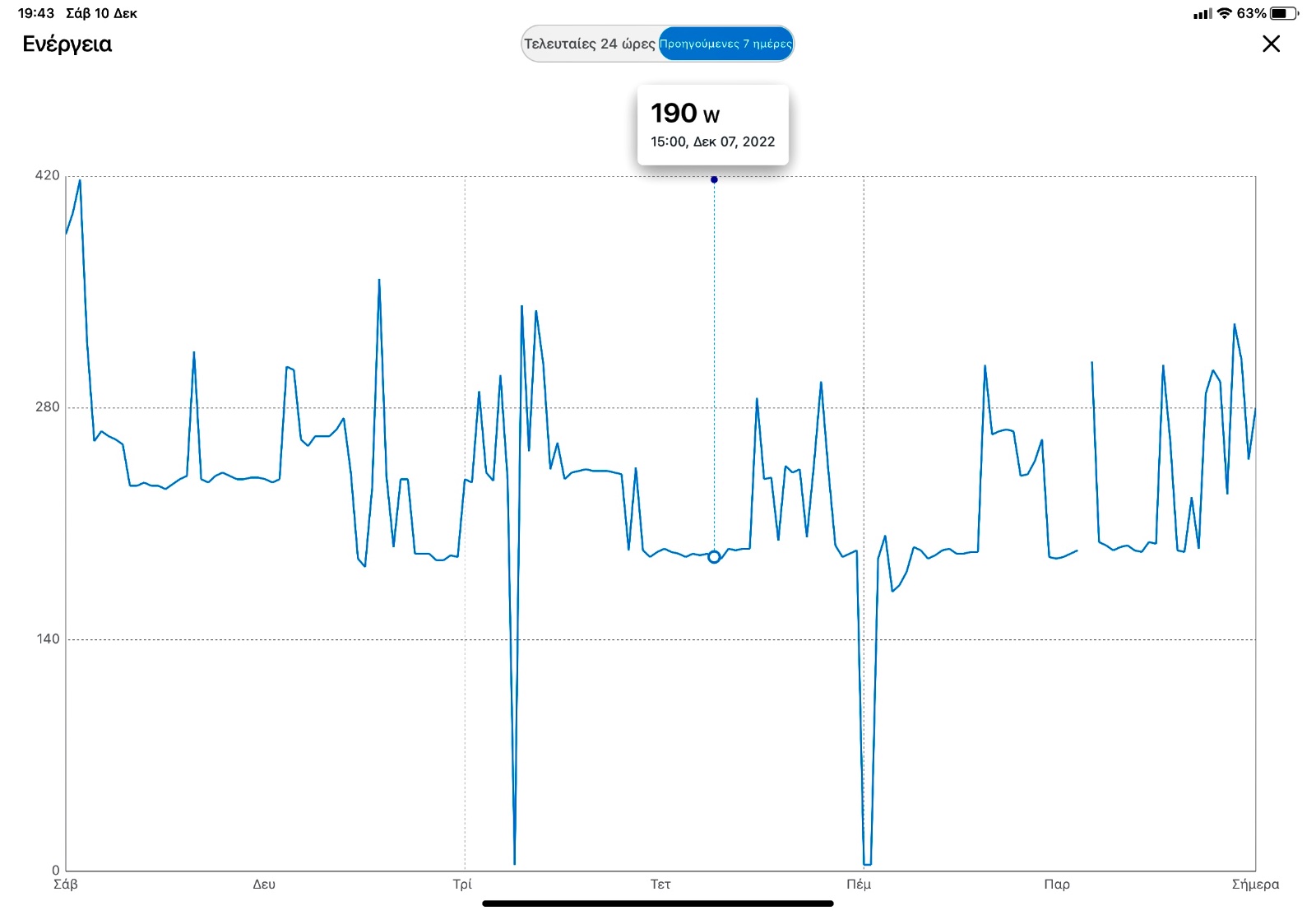

σημερα η θερμοκρασια ειναι ανεβασμενη οποτε εκανα μια δοκιμη το toyotomi χωρις την λειτουργια i feel , παραδοξως ερμφανιζει μεγαλες ομοιοτητες με το αλλο κλιματιστικο , οι διαφορες ειναι στον αριθμο των on off και στο peak tvn watt κλασικα το daikin 220 off 220 off ευτυχώς μετά την αλλαγή πλακέτας κάνει μόνο 4-5 στην ώρα , το toyotomi επειδη εξω ειναι πανω απο 12 κανει 450 off 450 off απλα τα κανει πιο αραια , το μονο θετικο σε αυτη τη συμπεριθφορα και των δυο ειναι η διατηρηση της ζητουμενης που ειναι οι 21 βαθμοι με μικρές αποκλίσεις προς τα πάνω
βεβαια οταν η εξωτερικη πεσει κατω απο 12 το toyotomi θα δουλεψει με το i feel οπωςδηποτε
ολο το σπίτι είναι ανοιχτό βεβαια και στο,σαλόνι υπάρχει το shorai 18 που ελεγα να μην βάλω διάγραμμα γιατι έτσι κι αλλιώς είναι μια ευθεία γραμμή ούτε on off ούτε τίποτα ( πολυ προβλέψιμο ) στην εβδομάδα έχει κάνει 2 off και μάλλον πρέπει να το έχει σβήσει η γυναίκα μου
