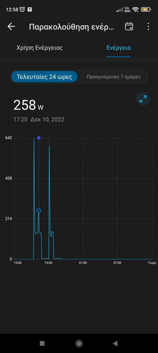

4 λεπτά πριν, Raki-meze είπε
Δεν είναι καλό δείγμα, δούλεψε ελάχιστα χθες. Θα ανεβάσω ξανά όταν δουλέψει περισσότερο με 24ωρο screenshot.
Sto εξελ φαινεται απιστευτα γραμμικο!!! εδω αδικειται...λαχειο δειχνει!

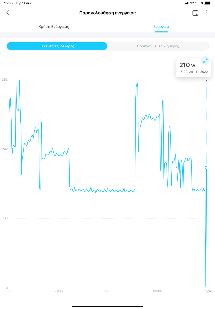

1 ώρα πριν, Specs είπε
Το κακό είναι ότι το excel έχει 5' ανάλυση, αλλά οκ. Δείχνει κάτι καλό.
2 λεπτά πριν, liakjim είπε
Και μονο που τραβαει μισαωρα με 140 watt , μετα λιγο ανεβασμα και μετα επιστροφη για αλλο τοσο στο ρελαντι, λεει πολλα.
Αν μας μετρησει και cop...😀
Τσπ τι φασον ειναι?
10 λεπτά πριν, liakjim είπε
Μέσα στην εφαρμογή εαν κανεις ζουμ το σχεδιάγραμμα σου δείχνει τι κάνει , δε σου λέει τι watt έχει ενδιάμεσα στα 5αλεπτα αλλα ξέρεις ότι είναι εκεί γύρω

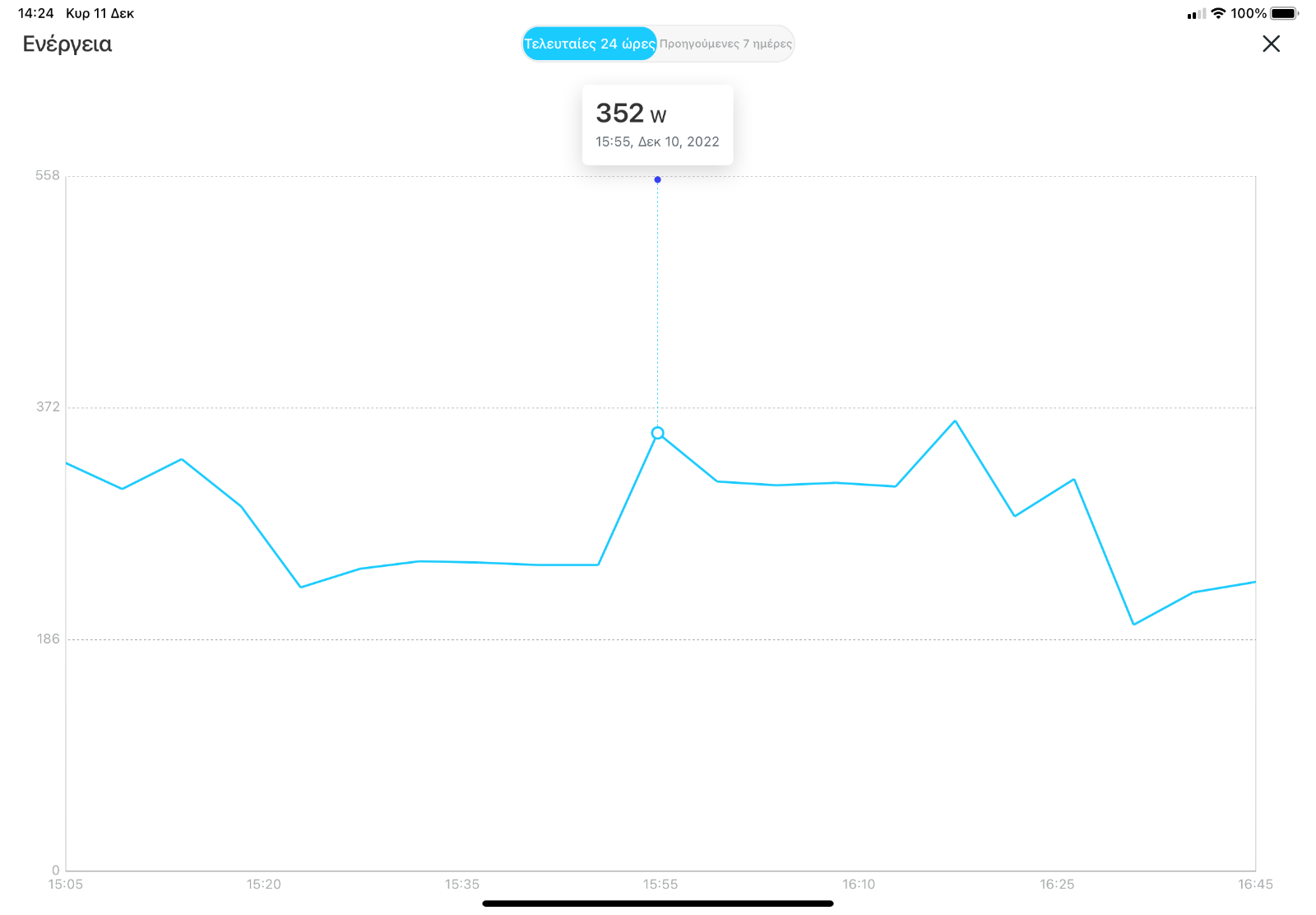

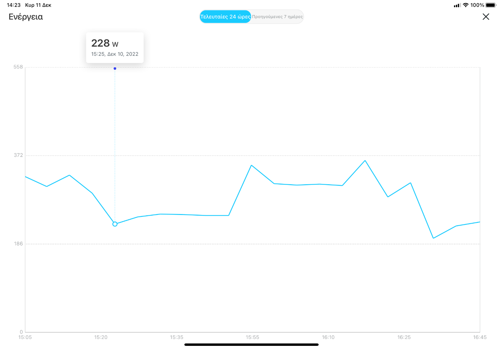

Η απεικόνιση στα νούμερα ανά πεντάλεπτο είναι αλλα το σχεδιάγραμμα ακολουθεί όλο το  χρονο , εαν ενδιάμεσα 5ου πεντάλεπτο υπήρχε off θα απεικονιζόταν

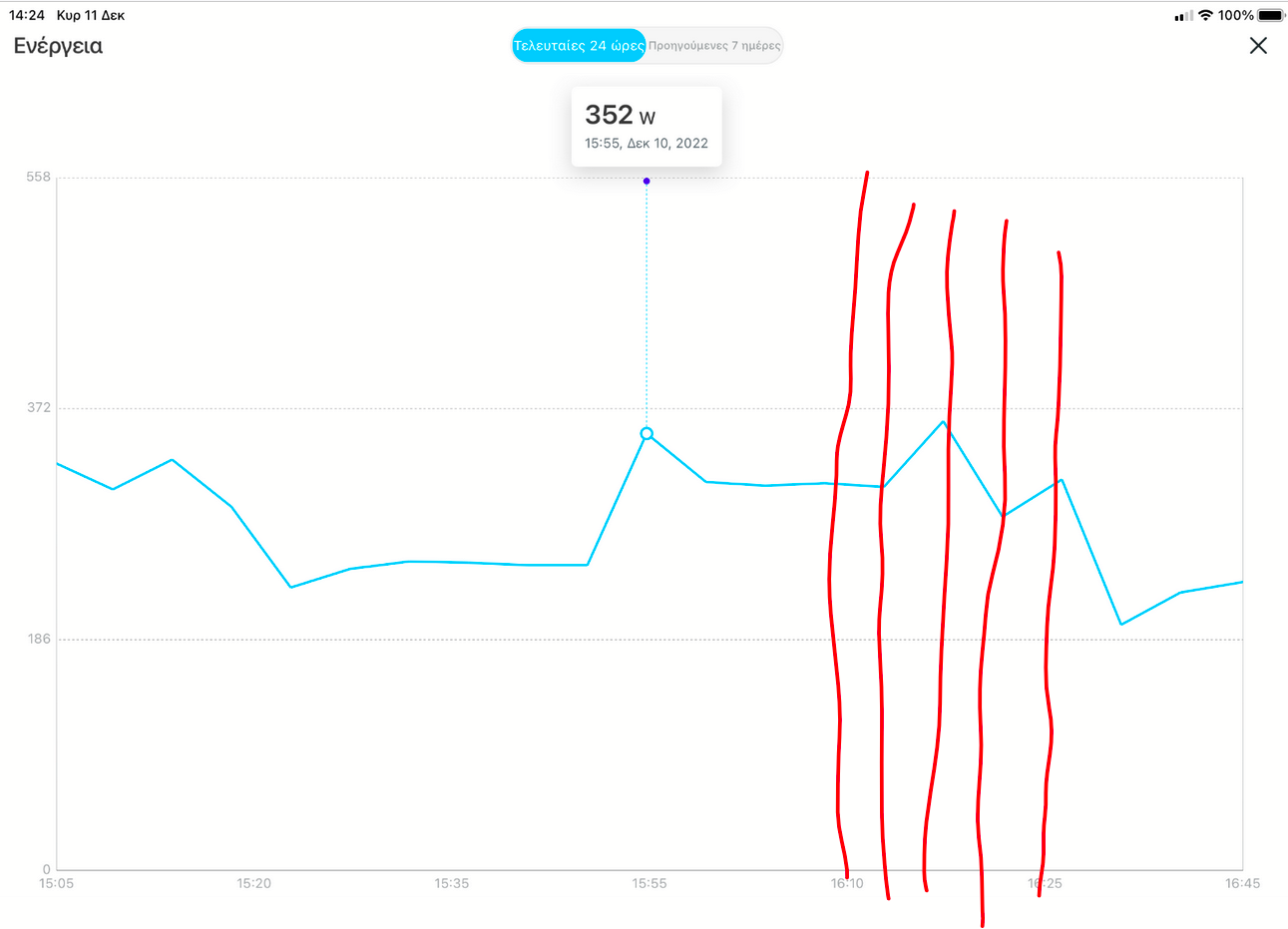

Δεν συμφωνώ
Θα βάλω την Tapo στο daikin που κάνει αρκετά on off και θα δούμε αν απεικονίζονται γιατί αυτό το σχεδιάγραμμα είναι από το shorai και δεν έχει τέτοια

Κοιτα τους χρόνους στα δυο screen shot είναι από το daikin και είναι σε χρόνο μικρότερο των 5 λεπτών που έχει ανάλυση η Tapo άρα το σχεδιάγραμμα ακολουθεί και τους ενδιάμεσους χρόνους
Εαν πατάς την ώρα που δημιουργείτε το γράφημα μπορείς ακόμα και ανά λεπτό να βλέπεις τι κάνει , γιαυτο και υπάρχει συνεχόμενη γραμμή και ενδιάμεσα των πεντάλεπτων στο shorai ,

Δεν είμαι σίγουρος, έχεις μικρό ζουμ.

Τους χρόνους κοιτα στο ταμπελάκι το ένα είναι 15:00 και το άλλο 15:03

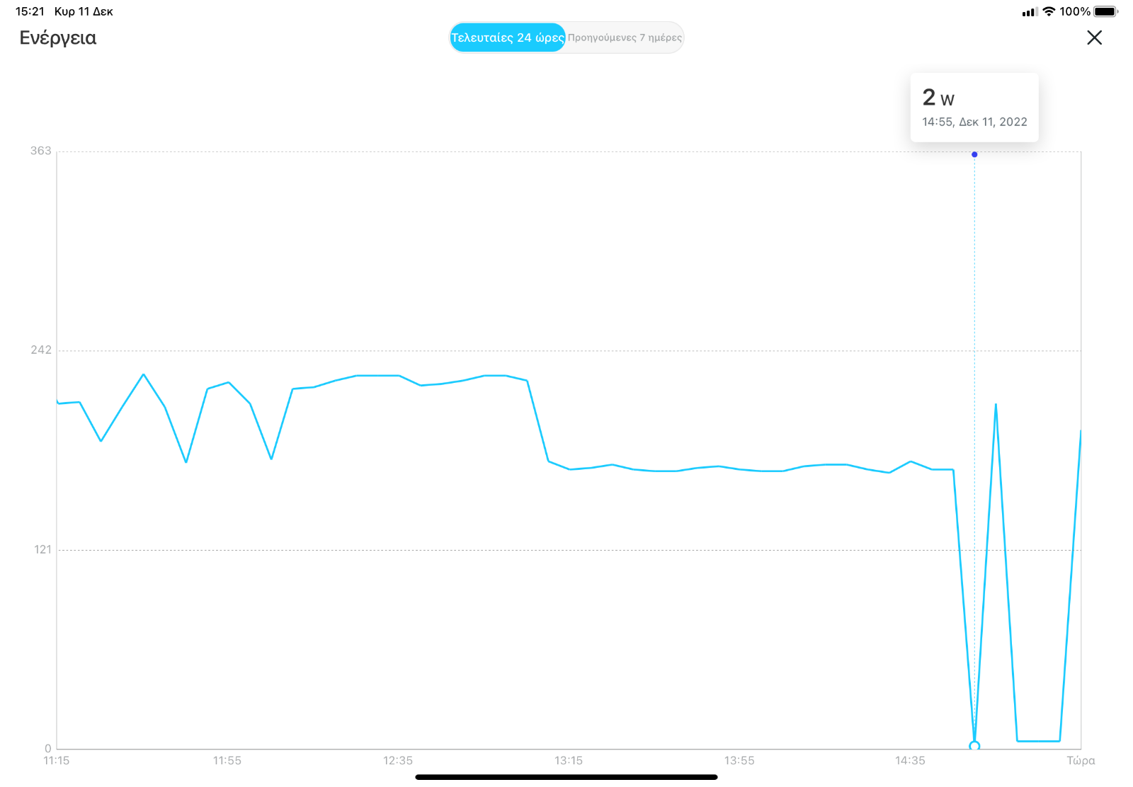

Τα on off τα εμφανίζει ως καρφιά και ο χρόνος ο πραγματικός φαινε5αι μόνο την ώρα της δημιουργίας του γραφήματος όπως φαίνεται στα δυο προηγούμενα που σου έβαλα που είναι στο τρίλεπτο , όταν προσπερνάει ο χρόνος και συνεχίζει το γράφημα στην ανάλυση το δείχνει με χρονικό 5 αλεπτου μετά όπως σε αυτά που βάζω τώρα

Δεν βλέπω πουθενά 15:03.
5λεπτη ανάλυση βλέπω. Καλά είναι και έτσι.
