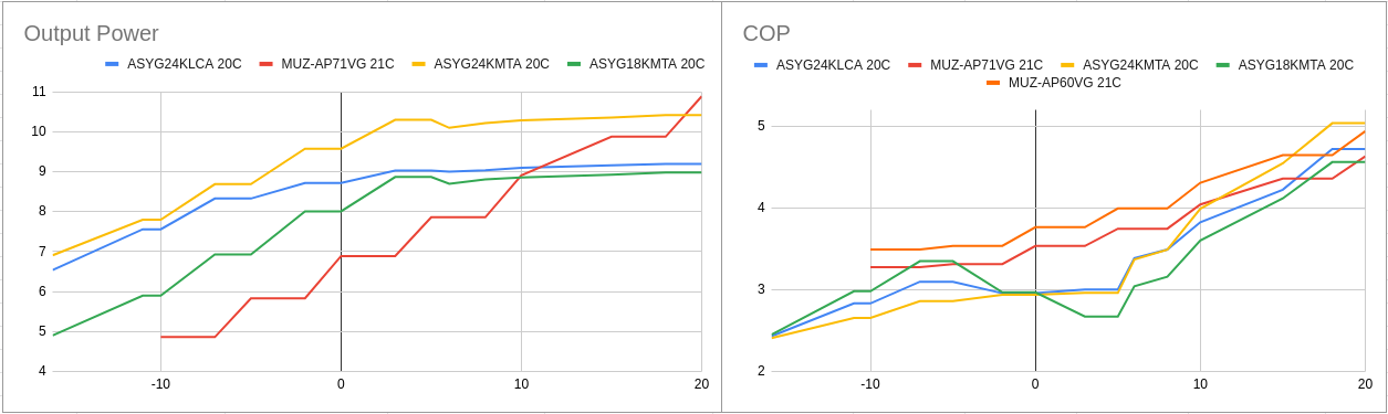

Το Sensira γνωρίζετε εαν κατεβαίνει κι'άλλο για να μην ψάχνω σε παλαιότερα γραφήματα? Ευχαριστώ.

@PhoneKillerΣε μενα μεχρι 175 νομιζω εχει κατεβει για θερμανση. Και απο αλλους αντε και 10 watt παρακατω. Καλα ειναι με δεδομενο και το cop του οπως εχω δει ως τωρα. Μολις χειροτερεψει ο καιρος θα το κρινουμε πληρεστερα.

Σε εμένα ήταν 160-170w σε ψύξη και τώρα είναι 180-190w στη θέρμανση, ναι μου κάνει και εμένα εντύπωση.
Ο liakjim είχε πει αν θυμάμαι καλά ότι το δικό του παίζει στα 100w ψύξη και 145w θέρμανση.

Όπως λέει πολύ σωστά ο @Grim Ripper, το έχω δει σταθερά στα 145W σε θέρμανση.
