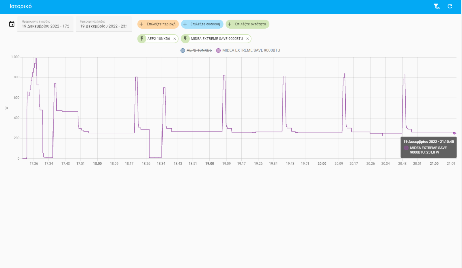

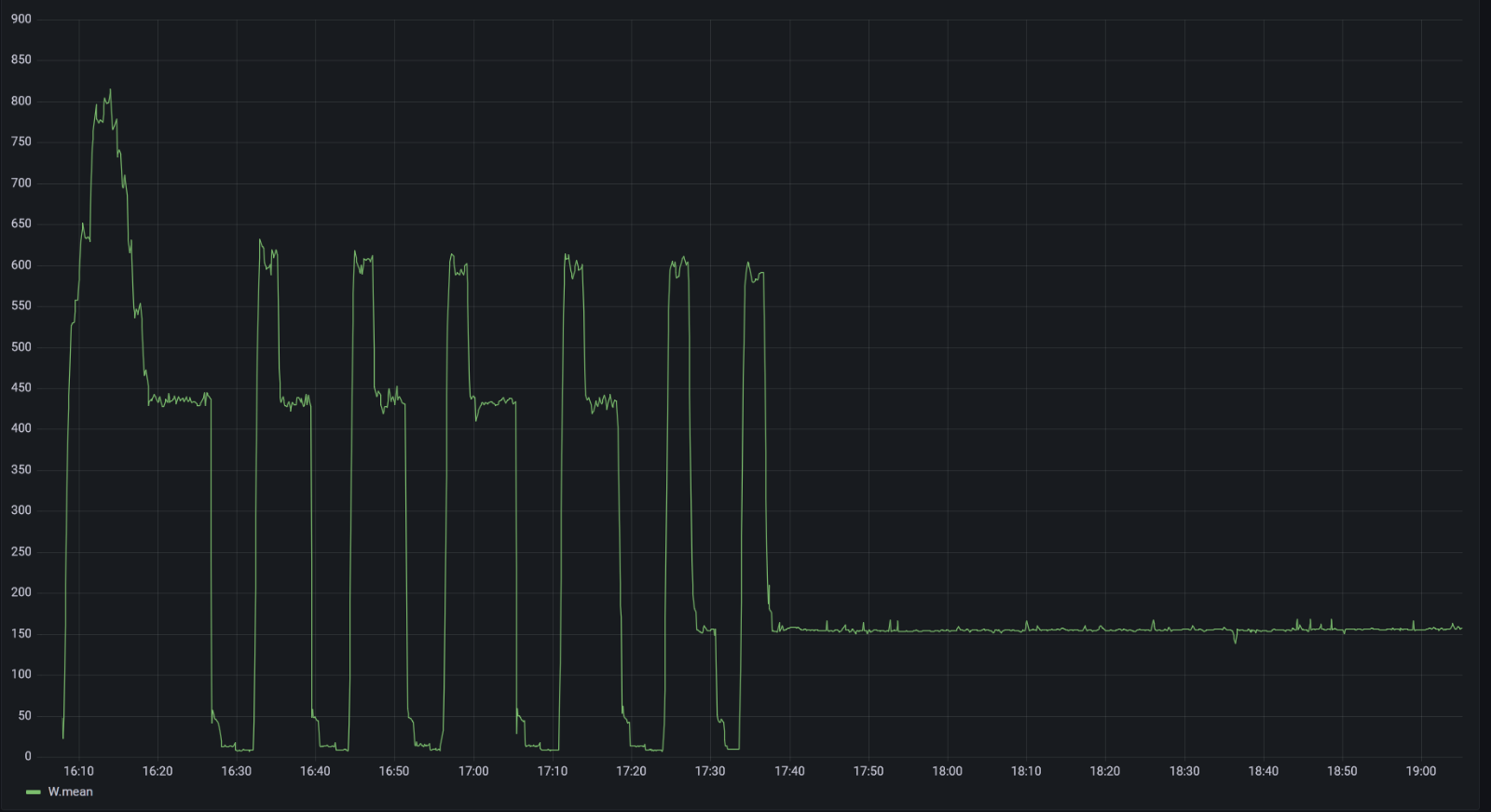

Heavy srk63. Ξεκινησε με 12 εξωτερικη και 19 εσωτερικη, ζητηση 21.
Μετα απο δυο ωρες επεσε η εξωτερικη στους 10 και αρχισε να δουλευει σταθερα στα 150 w
Η εσωτερικη εχει σταθεροποιηθει στους 21.
Θα το αφησω συνεχως ανοιχτο να δω πως θα δουλεψει τις επομενες μερες.

2 λεπτά πριν, c-max είπε
Εάν παραμείνει η εξωτερική κάτω από 12 θα έχεις μια ευθεία γραμμή και θα πέσει όσο χαμηλά μπορεί

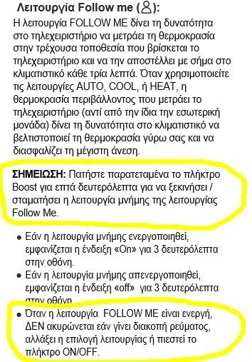

2 ώρες πριν, BrunoB είπε
Απο το manual του δικου σου, για δοικιμασε το
Το ειδα τυχαια πριν μια εβδομαδα στο δικο μου Midea All Easy Pro 24αρι, (ιδιο τηλεκοντρολ), για το οποιο 24αρι θα επανελθω μολις παραλαβω ενα shelly em που περιμενω ... θελω να δω τα χάλια που εχω υπολογισει χοντικα πόσο πιο χάλια είναι με ακρίβεια 👿
Τέλειο! Παίζει μια χαρά, ευχαριστώ.
Λοιπόν μόλις εγκατέστησα home assistan. Φοβερό εργαλείο παιδιά αυτά τα midea στη θέρμανση :D
Με follow me στους 21 βαθμούς set. Το control δείχνει 21 (δείχνει μόνο ακέραια) και το θερμόμετρο στο πάτωμα, 20,8.
Περιμένω να δω αν θα πέσει

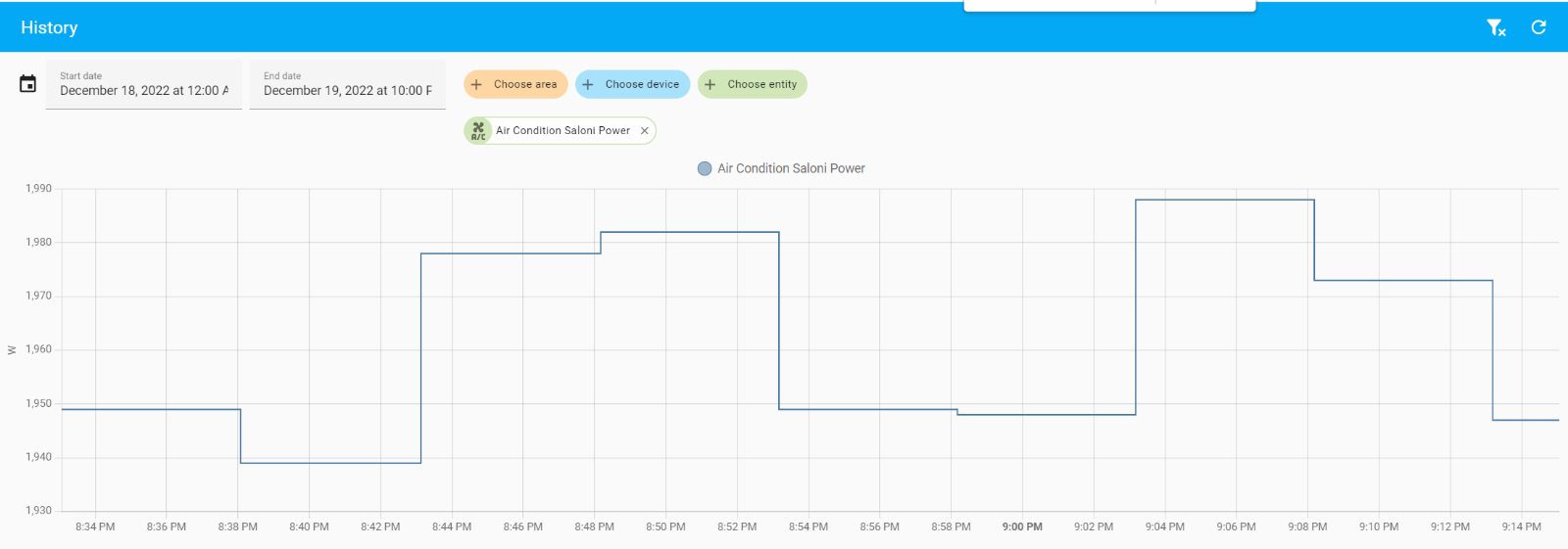

Συγνώμη, 2000W παίζει;

Εννοείται είναι φυσιολογικό. Είναι midea. 😅
Στα midea συνιστάται η χρήση follow me και όσο μεγαλύτερη ταχύτητα ανεμιστήρα είναι αποδεκτά από άποψη φασαρίας και ρευμάτων.
Έχω την εντύπωση οτι δεν είναι πολύ φυσιολογικό για 9αρι, έστω και midea. To extreme save το οποίο είναι σχεδόν ιδιο (σύμφωνα με τα ενεργειακά ταμπελακια) εχει αρκετά διαφορετικά συμπεριφορά. Τουλάχιστον οσον αφορά τη κατανάλωση. Ζήτηση 20 και  ένδειξη 21 στο χειριστήριο με ifeel 721153129_Screenshot(4).png.001fe2986603aa13d43bc838d3888599.png
11 λεπτά πριν, liakjim είπε

Ναι 1930w. Σημείωση είναι το 24αρι στο σαλόνι.

Update, σταθεροποίηθηκε στα ~645
Spoiler
 Έβαλα και το ένα breezless μέσα. Επανέρχομαι με διάγραμμα έκπληξη  :D
