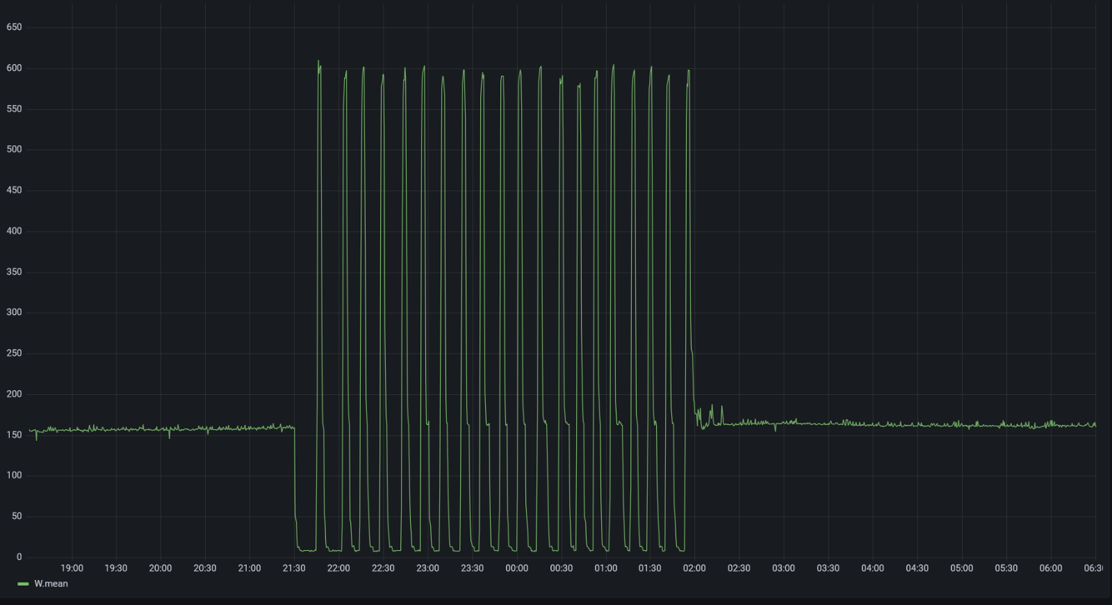

Καλησπέρα, διαβάζω καιρό αλλά πρώτη δημοσίευση.
Έχω ενα Daikin 12  FTXC35C. Του ζητάω 20 βαθμούς με τον ανεμιστήρα στο Auto και εξωτερική σήμερα είχε από περίπου 12 και τώρα έχει 8. Απο άποψη ζέστης και θορύβου είμαι πολύ ευχαριστημένος, απλά στο διάγραμμα βλέπω πολλά on/off. Θα έπρεπε να με προβληματίσει η είναι καλή η συμπεριφορά του?
Απλά τα σπίτια είναι ζεστά. Λογικά αύριο βράδυ θα δεις πιο στρωτή συμπεριφορά.

μήπως τις ώρες που είναι 12+ η εξωτερικη να ανεβάζεις λίγο τη ζητούμενη για να μην ανοιγοκλεινει;
εγώ το έχω ανοικτό από χθες το μεσημέρι σερί στο 24, όπου θερμοκρασία χώρου είναι 22.5, αλλά έχω τις πόρτες ανοικτές και ζεσταίνει σχεδόν 100τμ.., απλώς στα πιο μακρινά σημεία άλλων δωματίων του σπιτιού είναι στους 21.
δουλεύει συνεχώς, δεν σταματάει ούτε δευτερόλεπτο, ενεργό το 3D Auto & ανεμιστήρας auto, καταναλώνει περίπου 400-450W συνεχώς από χθες, δεν νομίζω να έπεσε χαμηλότερα.., δυστυχώς δεν έπεσε η εξωτερική κάτω από 12, να έβλεπα αν έπεφτε κάτω από τα 400W.
Ισως το σπιτι να μην εχει τοσες απαιτησεις απο ενεργεια (τουλαχιστον ακομη). Κατα τις 9 το βραδυ το εβαλα στους 20, δεν ειμαστε της πολυς ζεστης ειδικα στον υπνο, και δεν μπορεσε να ισοροπησει, και η θερμοκρασια επεσε ελαχιστα εως καθολου. Το εβαλα παλι στους 21 και ισσοροπησε.
Η εξωτερικη ειναι 7 . Μαλλον 12αρι ηθελα 😄
