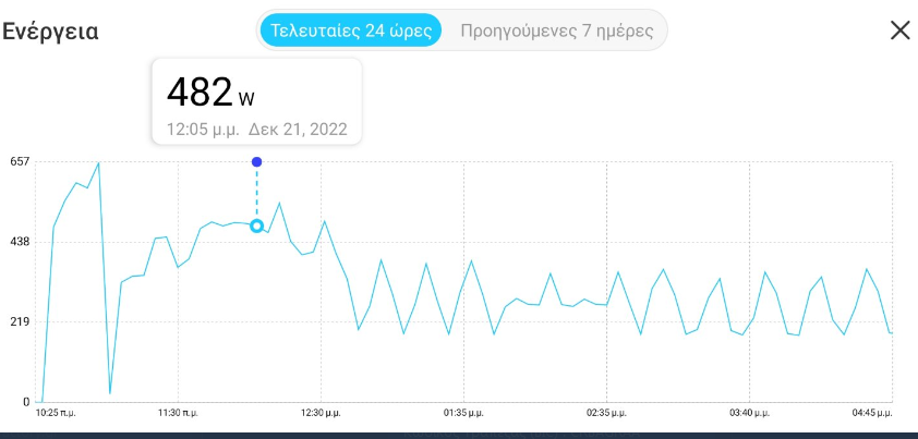

19 ώρες πριν, Kozanitis1 είπε
@liakjimΩραίος! Για αυτό πρέπει να είμαστε μπάστακες που λέει ο λόγος κατά τις τοποθετήσεις..
Ξέρεις τι εξωτερική θερμοκρασία είχε, αλλά και ζήτηση μέσα, βραδινές ώρες θα ανέβει σε κατανάλωση;
Αν μπορεί να μας πει ο @apostolisep3.
Εμένα το SRK63ZR-W (ίδια σειρά αλλά το "μικρότερο" μοντέλο), δεν έχει πέσει ακόμα τα 400W, αλλά έχω "υψηλή" ζήτηση στο χώρο, ρυθμισμένο στους 24 μέρα-νύχτα.
Σήμερα με εξωτερική 9-10 αλλά και ΠΟΛΥ αέρα, είχε ανέβει στα 800-850W ακατέβατα για να συντηρήσει το χώρο.. (24 ζήτηση και 22.5 στο χώρο)
Μπορείτε να μου θυμίσετε τι χρησιμοποιείται για να βγάλετε τα διαγράμματα, μπας και κάποια στιγμή μπορέσω να βάλω κάνα shelly..
Ζητουμενη 23 για τεστ σημερα... σταθερο στα 450W.
δεν καταλαβαινει τπτ το αρκουδι.
Εσωτερικη στο σαλονι 24.7
Χθες το βραδυ με 4 στην Πεντελη εμεινε στα 450W μεχρι να το κλεισω.

16 λεπτά πριν, apostolisep3 είπε
Με τα εσώρουχα δηλαδή :P, ανεμιστήρας low ή auto? εμένα στο auto συνεχώς δουλεύει στην 2η σκάλα, δεν πέφτει ποτέ στην 1η..
Εγώ μάλλον του ζητάω πολλά για σχεδόν 100τμ και δεν πέφτει τα 400W, (24-25 στο τηλεκοντρόλ) με τον χώρο στα 22.5-23..
Οι τρύπες πάντως είναι καλά κλεισμένες 😎

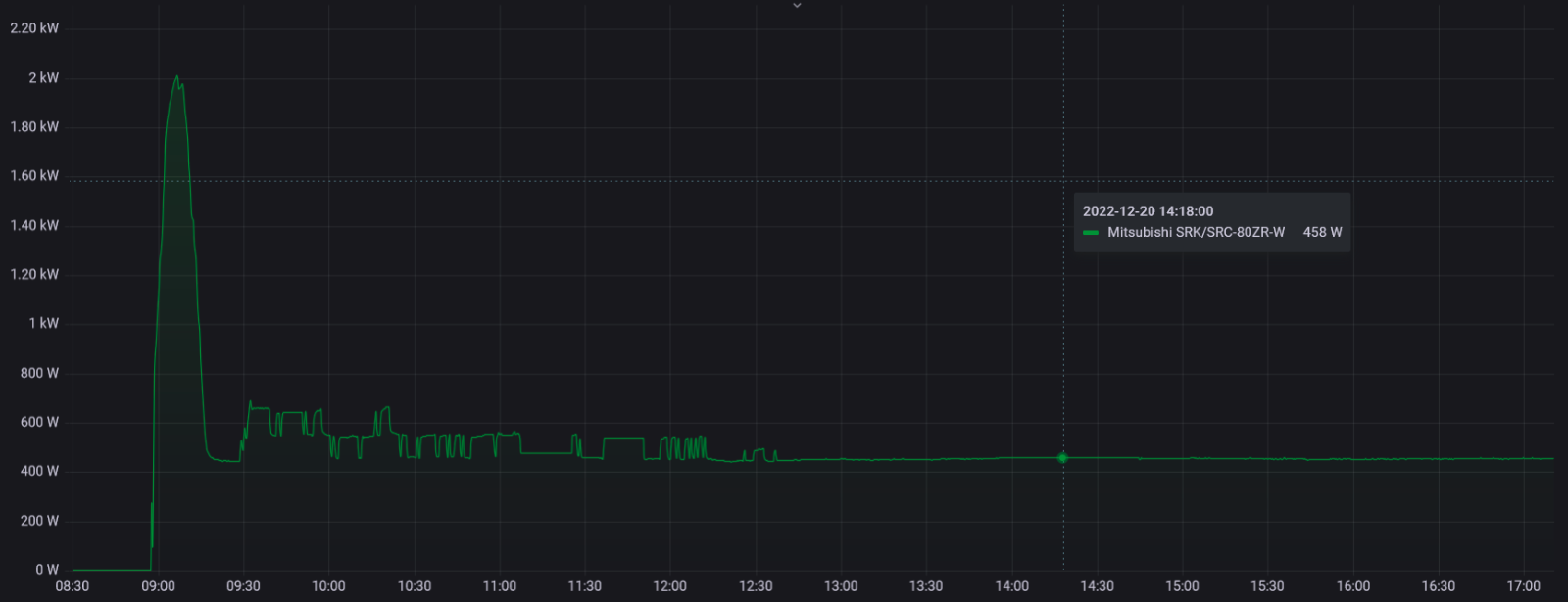

Στις 20/12/2022 στις 5:14 ΜΜ, liakjim είπε
Λοιπόν.
Θυμάστε αυτό το διάγραμμα;
image.png.cbe302c36064a1805ee7f128002661
Ανήκει στο Mitsubishi srk/src-80-w του @apostolisep3.
Τον είχε τρελάνει, με τρελές καταναλώσεις και αλλοπρόσαλλη συμπεριφορά. Σε σημείο απόγνωσης.
Είχαν έρθει τεχνικοί. Τίποτα.
Άλλοι έλεγαν για πλακέτες, άλλοι για fuzzy logic .
Τελικά, ήταν ο τεμπέλης/τσαπατσούλης εγκαταστάτης, ο οποίος όπως είχα υποψιαστεί ήδη από τον Μάρτη και επαναλάβαμε ξανά,  δεν έκλεισε την εσωτερική τρύπα με αποτέλεσμα ο κρύος αέρας να περνάει από τα αλουμίνια και να του μπερδεύει τον αισθητήρα.
Η τρύπα έκλεισε λοιπόν και τελικά έχουμε ένα άριστο μηχάνημα με άψογη συμπεριφορά το οποίο παίζει ρελαντί στα ελάχιστά του watts από τον κατασκευαστή σε ένα σπίτι με αρκετές απώλειες και κρύο κλίμα (Πεντέλη):
Τηλεδιάγνωση του καναπέ από άσχετο με το αντικείμενο >> από ψυκτικούς / τεχνικούς. 😎
Δεν νομίζω να υπάρχει εγκαταστάτης που να κλείνει την εσωτερική τρύπα αφού για να γίνει αυτό πρέπει να λυθεί η μάσκα του μηχανήματος όπως επίσης σε μελλοντική απεγκατάσταση μπορεί να γίνει σοβαρή ζημιά στο μηχάνημα αφού γίνεται αποξήλωση και όχι απεγκατάσταση.
