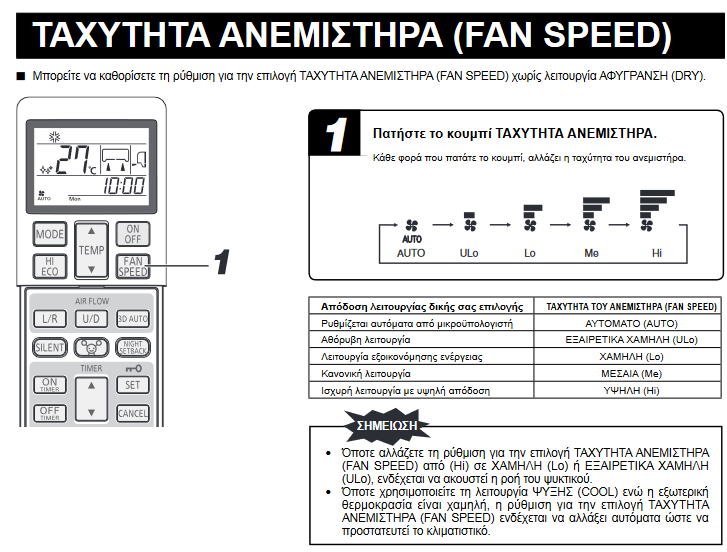

Καλησπέρα, ξεφυλλίζοντας λίγο το εγχειρίδιο του SRK63ZR-W (ίδιο με 71 και 80 και 100), για τον ανεμιστήρα αναφέρει το εξής:
Ουσιαστικά η ταχύτητα που επιλέγουμε στον ανεμιστήρα, έχει σχέση με την απόδοση του μηχανήματος στο χώρο, άμεσα δηλαδή με την κατανάλωση ρεύματος, όχι απλά την παροχή αέρα..
@apostolisep3 @c-max άμα το βάζετε στο LOW χειροκίνητα, θεωρητικά θα πέφτει και στην χαμηλότερη δυνατή κατανάλωση;
@apostolisep3 άμα βάλει τον ανεμιστήρα auto αντί για low, μεταβάλλεται η καμπύλη συντήρησης ή μήπως επειδή το είχες low (εξοικονόμησης ενέργειας όπως λέει), έπεσε στα ελάχιστα δυνατά της η εξωτερική μονάδα; (περίπου 160W για το 63 και 400W για τα 71/80/100 αντίστοιχα)
Κάντε μια δοκιμή αν θέλετε, ίσως να μην παίζει ρόλο (ή όχι μόνο η εξωτερική αν είναι 12+ ή 12-) ;)
Χθες το είχα στο auto όλη μέρα σχεδόν και έκανε ακριβώς το ίδιο με low, on/off αλλά είχε και καλό καιρό.
Μόλις βάλει κρύο πάλι θα το δουλέψω auto και θα επανέλθω.
