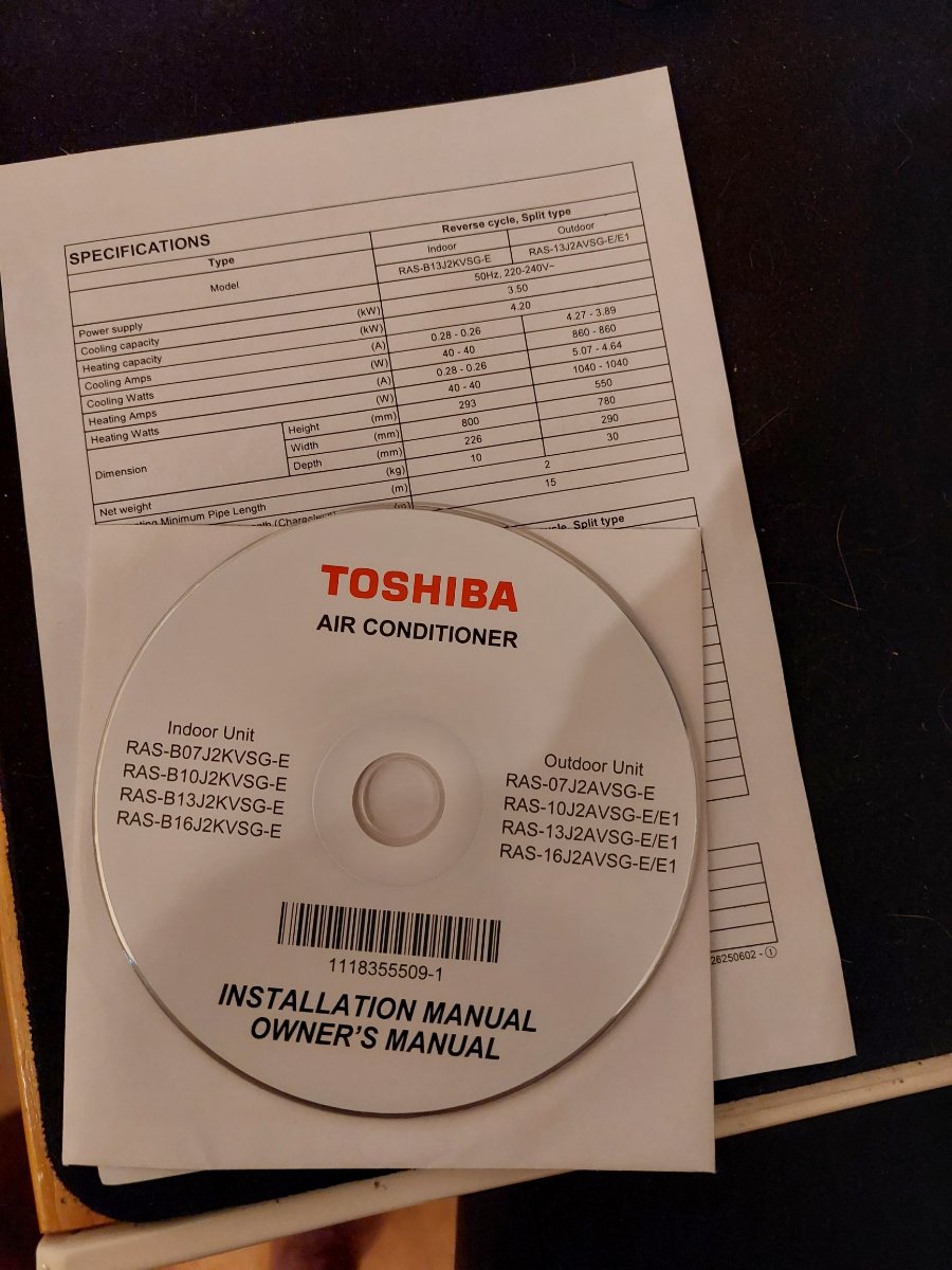

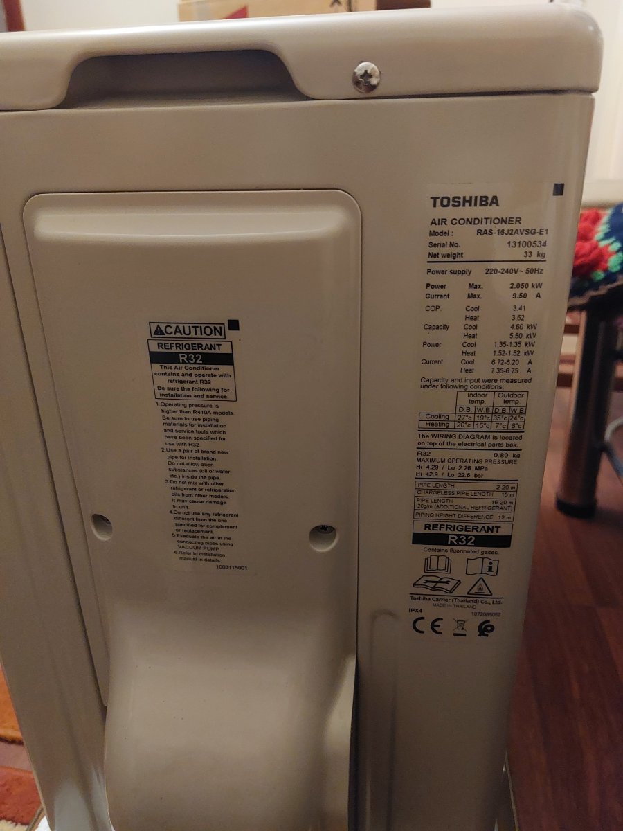

Άνοιξε λίγο τα κουτιά και δες τους κωδικούς στα ταμπελάκια να δεις τι σου έχουν στείλει μιας και οι εξωτερικές έχουν άλλους κωδικούς. Μην έχουν στείλει εσωτερική μονάδα edge και εξωτερική haori.
Δεν βλεπω κατι περιεργο

17 λεπτά πριν, liakjim είπε
Αυτός ο άσσος στο τέλος (E1)  = haori.
Χμ, παντως στα χαρτια της εσωτερικης δινει και το Ε1
1 λεπτό πριν, c-max είπε
Ωραία, τότε λογικά είσαι κομπλέ.

9 ώρες πριν, liakjim είπε
Και σε πολλα καταστηματα βλεπω το edge με τη Ε1 κωδικο
ΠΧ   https://www.kotsovolos.gr/air-condition-heaters/air-condition/7000-to-15000-btu/232021-a-c-in16-toshiba-16j2avsg-e1-b16j2kvsg-e
EDIT.
Μιλησα με toshiba, και ολα οκ , τα δινουν και σετ με Ε1
Επεξ/σία από c-max

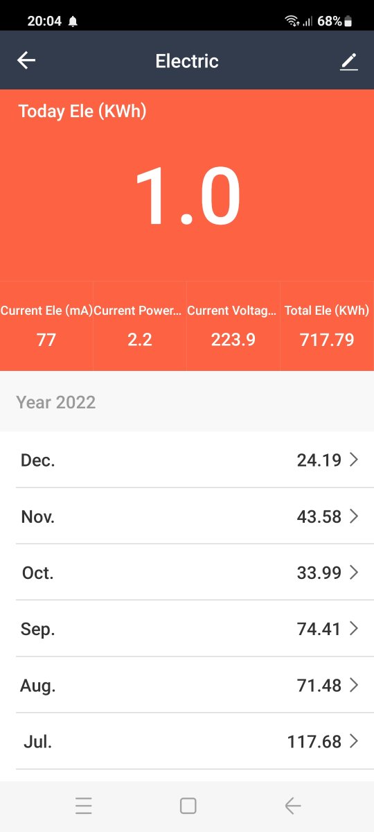

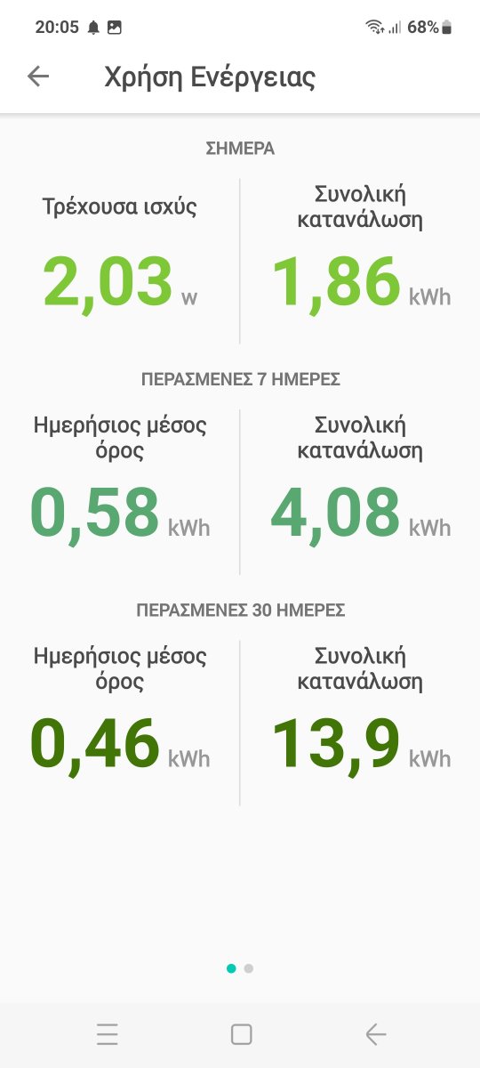

Με ποια εφαρμογή παίρνουμε αυτά τα στοιχεία και με τι εξοπλισμό;
Το πιο εύκολο είναι να πάρεις το πριζάκι tp-link p110 και να βλέπεις εκεί την κατανάλωση και με σχεδιάγραμμα πλέον.
55C1327A-7546-4179-9E97-93BF5C1D8339.png.c08ae295bcfd3023375db5b0def5aa09.pngΚαλημέρα και χρόνια πολλά!
Μετά από ανάγνωση περίπου όλων των σελίδων του θέματος, κατέληξα κι εγώ στην αγορά του Toshiba edge 18.
Αυτό είναι το δικό μου σχεδιάγραμμα κατανάλωσης.
Αν υποθέσουμε ότι ιδανικά η ελάχιστη κατανάλωση είναι ~250w, με εξωτερική 12 και εσωτερική 20, νομίζω θα πρέπει να είμαι ικανοποιημένος
