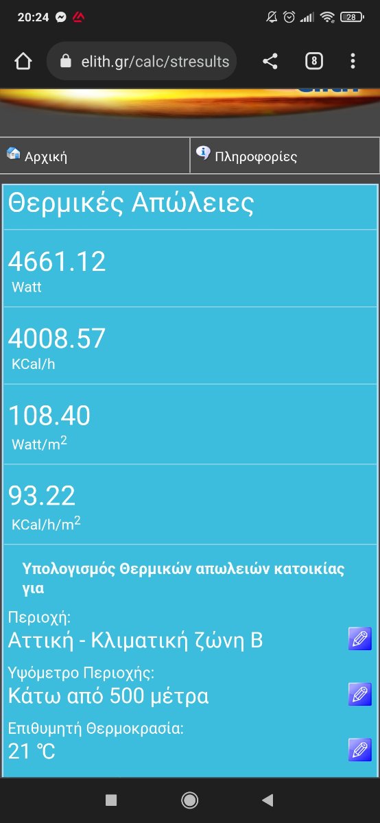

Για πείτε γνώμες για τι μέγεθος??18αρι??έχω βάλει όλα απολύτως σωστά στα στοιχεία αλλά είναι σπίτι του 2005 απλά δεν γνώριζα και έβαλα παντού χωρίς μόνωση στους τοίχους ώστε να είμαι καλυμμένος στο άνω όριο απωλειών.. ζητούμενη θερμοκρασία 21 και ο χώρος είναι 43 τμ
βορινη πλευρά όπως και η νότια είναι σε επαφή με άλλο διαμέρισμα...και από πάνω και από κατω έχω διαμέρισμα

27 λεπτά πριν, alex19871987 είπε
Θα πρέπει να είσαι οριακά οκ με ένα 18αρι edge αρκεί να μην είσαι προς τα βόρεια του λεκανοπεδίου όπου θα έβαζα 22αρι.

Πειραιά είμαι..μετέτρεψα τα 4660 βατσ σε btu και μου έβγαλε 16000 περίπου..υπολόγισα κάτι λάθος??επειδή λέω οκ 16000 βγάζει θα ήμουν οκ με 18αρι μηχάνημα
