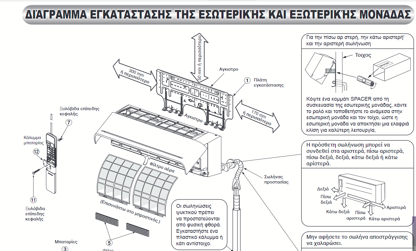

Αυτό με το spacer τι φάση;
6 λεπτά πριν, dimostr είπε
Η εγκατάσταση δείχνει καλή , απλά είναι εγκλωβισμένο ,κανε  δοκιμές και όπως αν θυμάμαι καλά είχες πει θα το έχεις για το επόμενο σπίτι που θα είναι μεγαλύτερο
