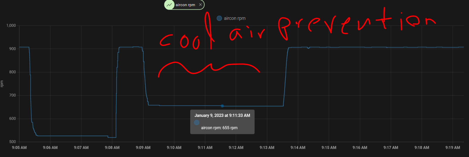

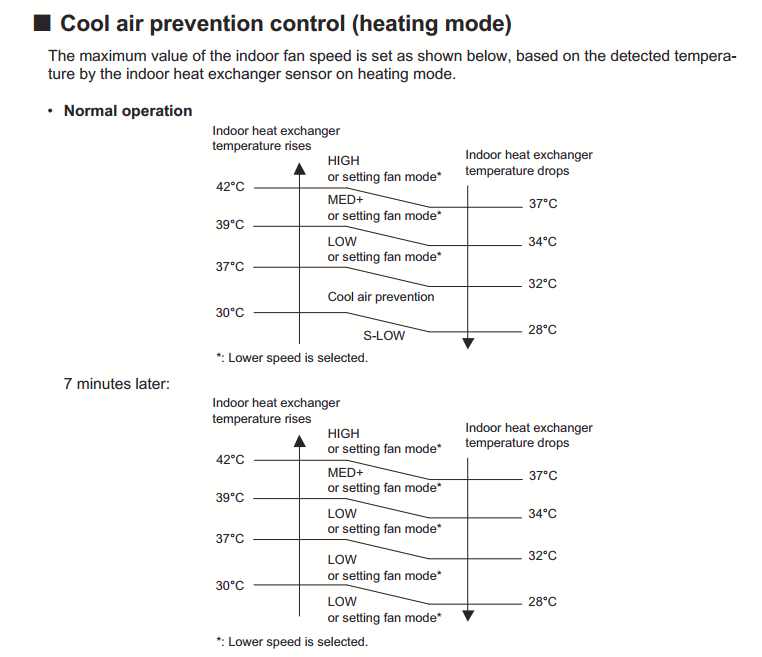

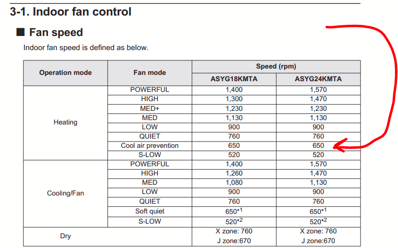

4 ώρες πριν, liakjim είπε
Επίδειξη  λειτουργίας cool air prevention σε asyg24kmta.
Τι λέει το εγχειρίδιο
Και μόλις συνειδητοποίησα ότι δεν σκέφτηκα να βάλω τη συγκεκριμένη περιοχή στους υπολογισμούς της εξερχόμενης ισχύος και άρα του cop του asyg24kmta (για αυτό έβγαζε υπερβολικά υψηλό cop σε χαμηλά watts ).  Δια ακοής είναι πολύ δυσδιάκριτο. Πλέον το καταλαβαίνω που ξέρω τι να προσέξω. Το κατάλαβα τώρα που βλέπω τις στροφές.  Θα επανέλθω.
Επεξ/σία από liakjim
