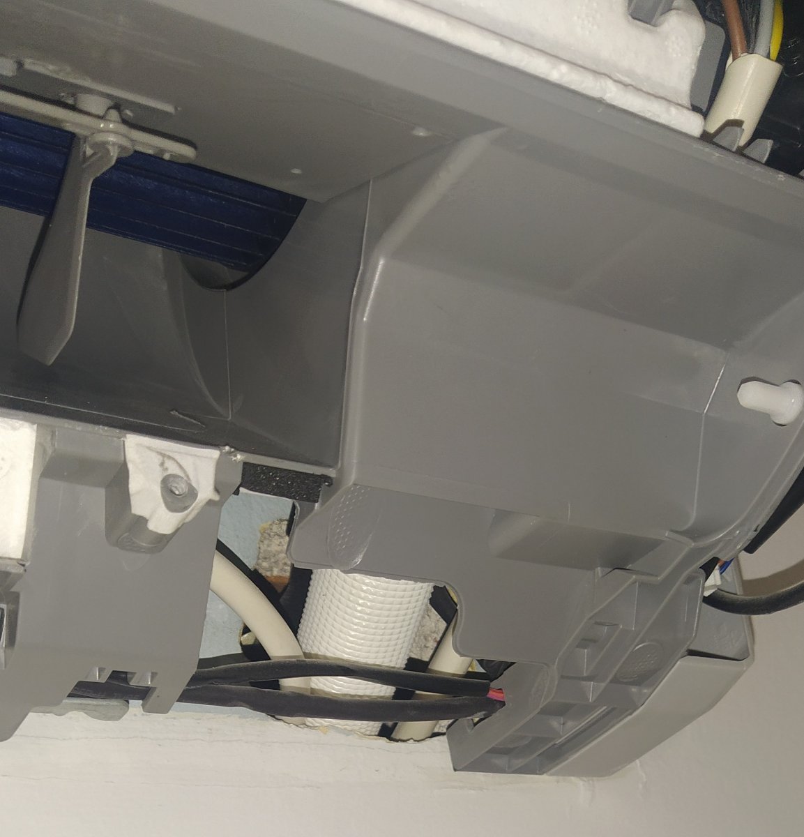

Τελικα με το κολπακι οντως εριξα τα watt αναλογα το mode μεχρι και 350w. Δεν ξερω ομως αν θα με βολεψει το χλιαρο αερακι που βγαζει σε αυτα τα modes. Επισης θα δω συνολικα τι συμφερει σε ενα 24ωρο να το εχω με τα ον οφ σε ψηλα watt η συνεχομενο με τα χαμηλα...
Επισης ανακαλυψα κι εγω την κλασικη τρυπα στο δωματιο που μου ερχοταν η καπνα...θα δοκιμασω με ενα τσιγαρο να δω αν φερνει αερα απο κει. Αραγε για να κλεισει πρεπει να βγει το κλιματιστικο;
Ποιο κλιματιστικό είπαμε είναι αυτό ? Για την τρύπα εκεί έτσι όπως είναι ίσως να βόλευε λίγο σιλικόνη η αφρός

αφρο πολυουρεθανης.
Αν δεν επηρεάζει κάπου η τρύπα , δεν υπάρχει λόγος να κλείσει. Κάποιοι από εμάς που την κλείσαμε ήταν γιατί πέρναγε από το κενό των συρόμενων κουφωμάτων οπότε έμπαινε ο αέρας από εκεί.

Κι εγω κουφωματα συρομενα εχω διπλα απο το aircondition και οπως εγραψα στο δωματιο αυτο μπαινει πολλες φορες μυρωδια απο τζακια απο εξω.

Gree Bora 24
